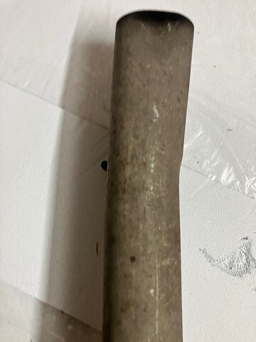

Wenn der solange stand, bestehen gute Chancen, dass er noch ein altes Originalendrohr hat(te).
Zeigst Du bitte mal, was für ein Endrohr Du abgebaut hast? Auch im evtl. abgesägten Zustand bin ich interessiert, weil kein Nachbaurohr an den Klangcharakter der Originalendrohre drankommt.
Das ist ein interessantes Thema. Ja, es scheint noch das originale Endrohr gewesen zu sein.
Das hebe ich in jedem Fall auf, nur der Anschluss zum Topf ist weggegammelt und mit Schweißpunkten versehen.
Nach allem was ich bisher ausprobiert habe, scheint der Sound und die Lautstärke in erster Linie von der Länge des Endrohrs abhängig zu sein. Schon wenige Zentimeter Unterschied verändern den Klang und die Lautstärke deutlich. Mein erster Turbo den ich in den 80er Jahren hatte, hatte ein etwas kürzeres Doppelendrohr. Tierisch laut aber der Klang war gut. Erst nach dem Einbau eines originalen Endrohrs war ich zufrieden. Foto mache ich morgen.

Ja, so ein rostiges Endrohr habe ich auch lange nicht mehr gesehen smile
Aus Deinen Fotoperspektiven bin ich mir unsicher, ob's noch ein Originalendrohr war oder nicht. Wenn Du den hinteren Teil ab der Achsbiegung aufbehältst, kann man ja ggf. noch was draus machen. Ab dem Teil unterscheiden sich die Rohre nämlich.

Genau so wird es gemacht! Mir ist aufgefallen dass die letzten 10 bis 15 cm noch einmal etwas abgewinkelt sind. Ist das bei den neuen runden Endrohren auch so?
ja bei dem Runden Rohr von Skandix ist das Ende auch leicht abgewinkelt.Siehe Bild (das Rohr war ursprünglich rund!)

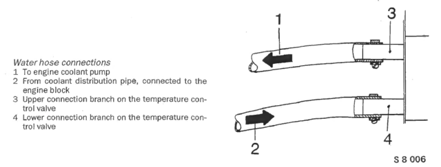

Sorry, aber da muss ich leider wiederum widersprechen.
Der obere Anschluss kommt beim 900er immer an die WaPu und der untere an das obere Rohr. Und ja, auch bei "frühen" Modellen.
Hier dazu mal ein Auszug aus dem WHB "8-3 Heating and ventilation system AC-system M79-86" aus Seite 854-23:
Kenne die Falle, hatte es an einem meiner Autos selbst mal falsch verlegt und war der Überzeugung, dass es nicht anders ginge.
Man muss die Schläuche nur richtig herum um einander herum führen, dann paßt das super.

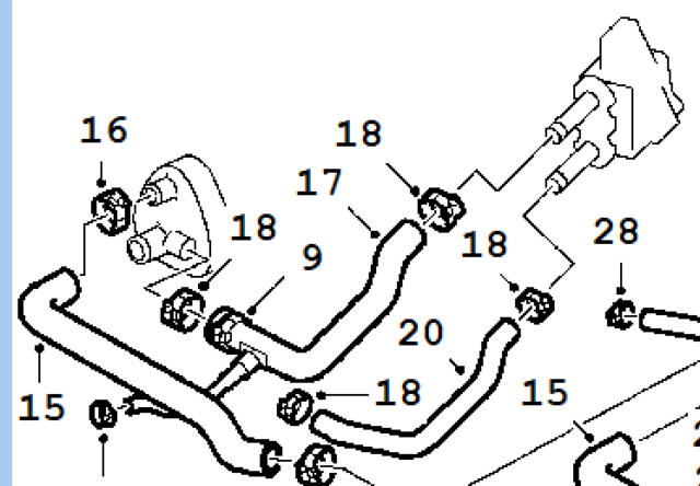

Ja, ich habe auch nochmal recherchiert. Diese Ausführung kenne ich.
Für diese Verlegung sind aber die Schläuche anders geformt. Es gibt mehrere Varianten, auch Unterschiede zwischen 8 - und 16 Ventilern. Wahrscheinlich betrifft das abgebildete Schema 8-Ventiler.
Zeig mal ein Foto, wie es am 16-Ventiler mit den vorhandenen Schläuchen anders verlegt werden kann.

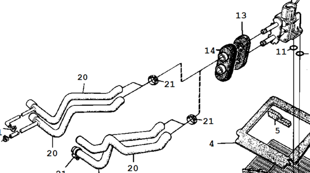

Dazu braucht es eigentlich kein Foto:
Lege den Vorlaufschlauch links um den Rücklaufschlauch herum zum Heizungsventil-Eingang, dieser ist der untere.
Das passt auch bei den Schläuchen des o.g. TU16 und damit funktioniert die Heizung wie sie soll.
Bearbeitet von klaus
Am 2.10.2026 um 21:40, nitromethan hat gesagt:
Nein, auch das EPC kennt, egal ob bei 86-89 oder bei 90-93, nur diese eine Verlegung. Egal wie die zur WaPu gehenden Schläuche geformt sind, kommen sie immer an den oberen Anschluss.
