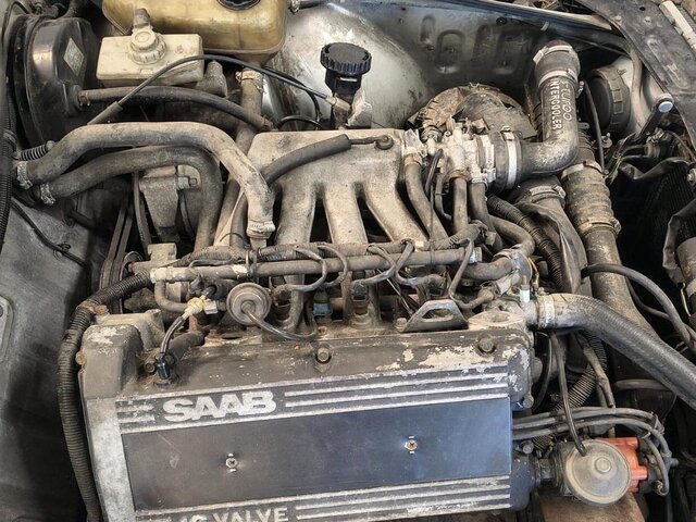

Hinterachse und hintere Bremsen sind fertig.
Genug Verrenkungen und Schmutzarbeit auf dem Boden - jetzt gehts an Step 5: Motorraum und Motor.
Wer mich kennt weiß, dass ich saubere Motorräume mag.
Hochdruckreinigen geht ohne Zulassung nicht, deshalb manuell und das ist auch gründlicher. Zwei Mäusenester waren drin.
Also erstmal Platz schaffen: Auspuff komplett ab, alle Turborohre, Luftfilterkasten und Ladeluftkühler, Expansinsbehälter und das lästige AGR Rohr raus, Platte unterm Ansaugkrümmer und Stopfen im Abgaskrümmer montiert. Der Turbolader hat kaum Spiel. Was in einem Satz geschrieben ist, dauert schon eine Weile und jetzt kommt man gut an alles ran.
Es waren die Gummibuchsen der Lima ausgeschlagen, also auch die Lima ausbauen. Die obere Schraube des Sockels hat gefehlt, offensichtlich hatte der Motor mal eine Klima denn auch die Riemenscheibe ist dran. Da hat man wohl die obere Schraube vergessen... Und die untere Inbusschraube ist rund. Was tun? Keine Chance mit einem vernünftigen Werkzeug ranzukommen. So habe ich die Befestigungsschraube gelöst, bis zur Spritzwand rausgezogen und abgesägt, Der verbleibende Stummel und die Lima gingen damit raus. Nun war wenigstens Platz, einen Torx in die vermurkste Inbusschraube zu schlagen. Damit ließ sie sich lösen!
Nicht schlecht für 4 Stunden Arbeit finde ich.

Mit der Reinigung des Motorraums bin ich heute fertig geworden. Eine neue Wasserpumpe habe ich noch und die wird natürlich eingebaut. Und die Stahlflexleitung für die Kupplung ist heute angekommen. So leicht wie jetzt kommt man da sonst selten wieder dran.
Die Karosserie im Motorraum sieht erstaunlich gut aus. Nur ein paar kleine Roststellen im Umfeld der Batterie und unter dem Expansionsbehälter, die sich leicht ausbessern lassen.
Nächste Woche mache ich weiter, baue die neuen und überarbeiteten Teile wieder ein und darauf freue mich jetzt schon.

Was man hier so liest, war die Kiste ja offenbar wirklich in für das Alter herausragendem Zustand.
Meine damit keine "1", sondern sehe allein schon das offenbar recht gesunde Blech als ein solches besonderes Merkmal an.
...so ein paar Bildchen?
Bearbeitet von nitromethan
Das sieht doch sehr gut aus.
