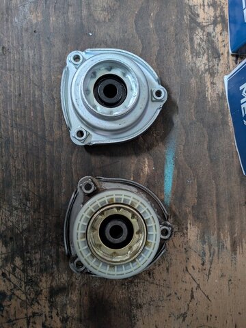

Hab ein originales gebrauchtes Stützlager.Wenn ich hier das eigentliche Domlager(Wälzlager) auflege, geht es "saugend" drauf und hat kein Spiel.
Und hier (oben im Bild) ein neues Stützlager von meyle und wenn ich hier das Domlager auflege hat es hier ein leichtes Spiel und kann es minimal hin und her bewegen.
Spielt das eine Rolle im eingebauten Zustand? Da ja durch die Kraft der Feder und der ganzen Verschraubung schon ein gewisser Druck drauf ist.
Oder hier am besten das alte, originale Stützlager wieder verbauen?
Ich würde gerne neue Teile verbauen, aber wenn das Spiel das ich hier feststellen kann nicht erwünscht ist, dann werd ich wohl die alten Stützlager wieder verbauen.

Die eigentlichen Lager hab ich in neu da und kommen auch neu rein.war vorher skf drin und kommt auch wieder rein.
Nur bin ich auch nicht ganz happy mit dem Spiel an dem Stützlager.
Mir scheint es so als wäre bei dem meyle Teil der durchmesser minimal kleiner als bei dem original saab/ boge Teil.
Mal abwarten was hier noch so kommt, ansonsten baue ich morgen nach der Arbeit die alten Stützlager mit den neuen skf Domlagern ein und schick dir meyle Dinger zurück.
Optisch ist an den alten Stützlagern nicht negatives festzustellen.

Aber die meyle Dinger überzeugen mich jetzt nicht so ganz.
Tendiere auch dazu die alten Domlager mit neuen axiallagern morgen zu verbauen.

Die alten Domlager habe ich noch und habe die auch soweit wieder aufbereitet, werde diese heute vermutlich wieder verbauen.
Die eigentlichen Lager waren vorher schon von skf, diese haben aber etwas spiel und werden ersetzt durch neue skf Lager.
Habe diese auch verglichen alles identisch, gleiche Nummer Abmessungen etc. Und gehen schön Spielfrei auf die alten Domlager.
Die meyle domlager gehen zurück.
