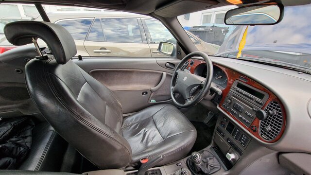

Hallo zusammen,
hab mir ein gut erhaltenes Cabrio 9-3 aus 2001 zugelegt. Leider tuts der CD-Player nicht mehr...
Dazu ein paar Fragen:
hab gehört, mit etwas Pfriemelei würde man ein Doppel-DIN-Gerät reinbasteln können.
Hat das jemand versucht, hat das geklappt? Und in dem Zusammenhang die Frage,
wenn ich das Originalradio ausbaue, geht dann die Verbindung zum Fahrzeug verloren?
Werkstätten mit entsprechender Hardware zum "Wiederverheiraten" sind ja dünn gesäht.

Nö, solange du das originale Radio nicht abmeldest, wird das weiterhin in deinem Wagen funktionieren. Nur wenn es in ein anderes Fahrzeug soll, mußt du es abmelden.
Und Doppel-DIN passt nicht rein, außer du schneidest den Trennsteg zwischen SID und Radio raus. Fraglich ist dabei dann auch noch, ob das dann überhaupt "mechanisch" hält, also ob es sich dann in den Blechrahmen einrastet.
Ich rate davon ab, das Radio nur so rein zu stecken, ohne daß es mechanisch eingerastet ist. Ein Kollege hat mal bei einem Unfall genau so ein Konstrukt in die Fresse bekommen, weil das Radio heraus geflogen und ihm unterm Auge aufs Jochbein geknallt ist. Schädelbruch an der Stelle. Will man nicht haben...

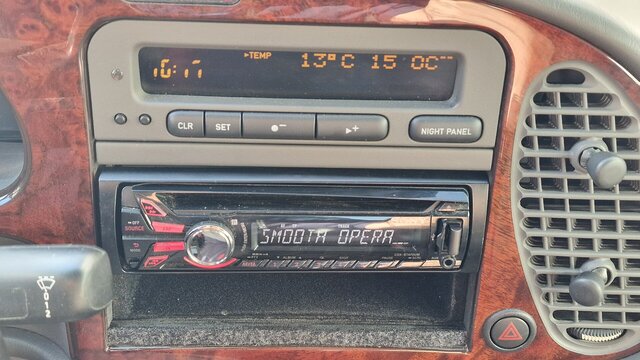

Hallo zusammen,
hab noch eine Idee entwickelt - ein (fast zeitgenössisches) 1 DIN Radio mit USB verbaut mit einem
leicht gekürzten Radio-Leerfach... und eindlich hat auch das Handy eine Bleibe! :-)
Das Sony klingt super, mit Porto Euro 40 bei ebay und für mich alten Knochen reicht der USB-Anschluß für bis 32 GB völlig aus,
im 901er Cabrio hab ich ein ähnliches Sony verbaut mit Bluetooth, gibt doch alles! Der Knubbel rechts ist schon der USB-"Stick".

hab bei mir im 902 fast das Gleiche verbaut, allerdings mit passender grüner Beleuchtung driver
