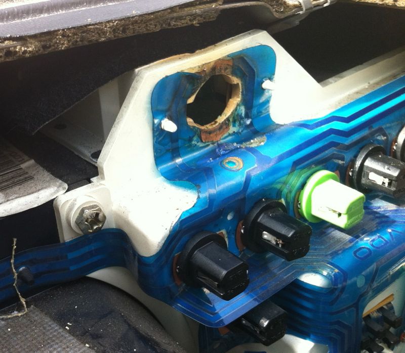

Heute hab ich eine unkonventionelle aber einfache Reparaturmethode für mein nicht funktionierendes linkes Tachobirnchen gefunden, die ich euch nicht vorenthalten möchte. :smile:
Ursache ist die im Laufe der Jahre nahezu völlig zerstörte Trägerfolie:
http://www.saab-cars.de/attachment.php?attachmentid=101794&d=1347208764

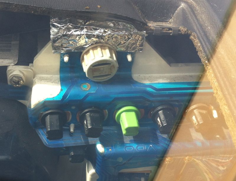

Dort habe ich ein Stück doppelte Alufolie wie folgt eingesetzt:
http://www.saab-cars.de/attachment.php?attachmentid=101795&d=1347208773

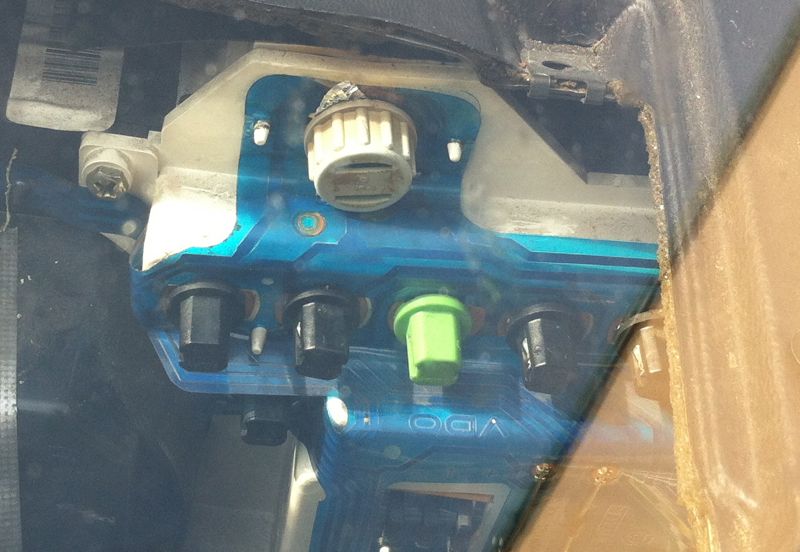

...und dann nach der Vierteldrehung die überstehende Alufolie entfernt. Funktioniert. :smile:
http://www.saab-cars.de/attachment.php?attachmentid=101796&d=1347208784
Ist das auf Dauer zum Nachmachen empfohlen? Die Idee als solches ist genial und einfach. (oh nein, nicht schon wieder ein Tachothema:tongue:)
