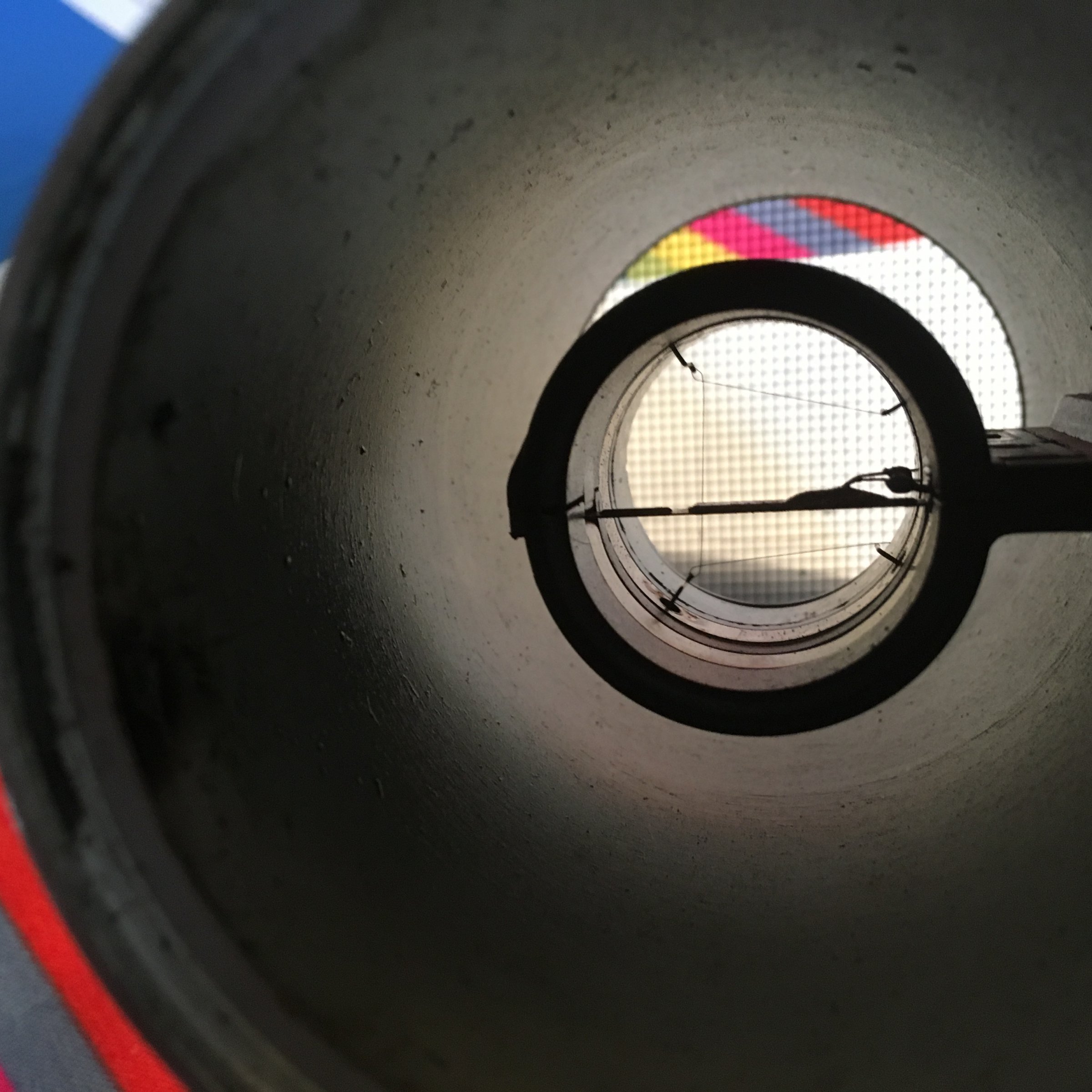

So sieht mein LMM von innen aus : die dünnen Trapezförmigen Drähte sehen ok aus, der dickere Solodraht sieht an einem Ende etwas komisch aus.
Das Netz beim Lufteingang war von außen ziemlich russig.
Ansonsten ist der LMM innen etwas verölt.
Ist das alles einigermaßen normal ?
Kann man den LMM evtl. Innen mit einem Spray reinigen ?
Vielen Dank schon mal für eure Hilfe.
Kann man reinigen,
bezweifle aber, dass das was bringt.
....der luftmassenmesser sieht gut aus....
....reinigen hoechstens von aussen, falls Du mit igendeinem mittel auf die draehte spruehst kann es nachteilig
fuer diese sein, da das drahtmaterial darauf reagiert.........
versuch einen funktionierenden zum testen aufzutreiben......
und viell. auch ein steuergeraet zum testen........hatte das mal, allerdings mit einem 88er 16v ohne turbo...
