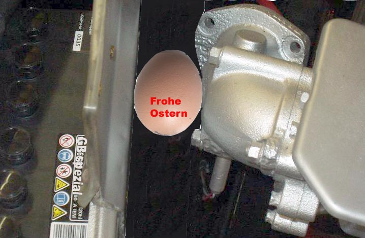

für den, der's anderen Forum nicht gesehen hat,,,
So gross muss der Abstand zwischen Krümmer und Batterie sein ! ;-)
Gut n8 und Gruss Fritz
Selten so nen sauberen Turbolader gesehen. ;-)

An der engsten Stelle (Flansch zum Flammroht) sind es 12mm Luft.
http://www.16s.de/Forum/Akku56069.JPG
