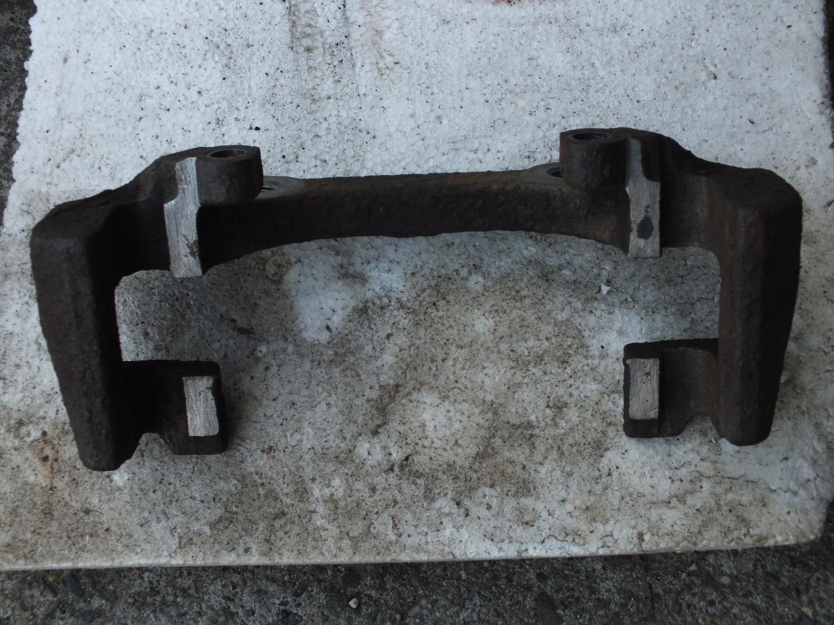

Ca. 1,0-1,5mm mußte ich runter nehmen, und es sind immer noch Vertiefungen geblieben. :hmpf:
Sehr oft darf man das aber nicht machen.

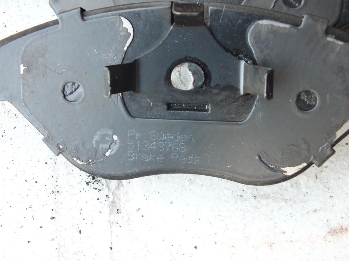

Die Klötzer wandern immer weiter Richtung Achse auf der Scheibe, oder sehe ich da etwas falsch ? :confused:
Und die angeblichen schwedischen Klötzer :rolleyes:
nun die Fotos:

Äh, 1-1,5 MILIMETER??
Ich würde sagen, schmeiß die Dinger weg und besorg dir neue.
Das hätte nicht soweit abgefeilt werden müssen, nur um die Gängigkeit wieder herzustellen um die es hier ausschließlich geht. Dabei reicht es, wenn grobe Rostaufblühungen entfernt werden, so daß der Belag wieder frei gleiten kann. Rostgruben wären dabei kein Problem.
nun die Fotos:

Besorge Dir bitte neue Sättel....oder Schlitten...also das, was du so schön abgefeilt hast...

Du hast zu viel abgetragen. Dadurch sitzt der Belag zu weit innen. Die Bremsleistung wird dadurch etwas verringert und es entsteht ein Rand außen an der Bremsscheibe. Abgesehen davon ist nicht sichergestellt, dass das "Abfeilen" auch schön parallel ist...
Daher würde ich die Teile nicht mehr verwenden. Ich glaube die heißen "Halter"
Durch die grobe Feile wurden die dicken Rostplacken und festgebrannten Reste von Kupferpaste oder Keramikpaste abgenommen.
Und das könnten in der Tat 1mm gewesen sein. Daher sehe ich nicht unbedingt neue Halter für angesagt.
Wenn man mit der groben Feile 1mm Stahl abnehmen möchte, feilt man mal eben 30 Minuten. Daher wird es nur Dreck gewesen sein.
Die Klötze liegen ja nicht nur an der abgefeilten Fläche an, sondern auch weiter innen in dem abgerundeten Teil.
Schlimmsten Falls klappern die Klötze im Schacht. Rausfallen tun sie nicht...und ob die Klötze nun 0,5mm weiter innen an der Scheibe anliegen, macht den Kohl bei der kleinen Bremse auch nicht fett.
Habe nun extra auf smilies verzichtet...die werden hier anscheinend nicht von allen Usern verstanden.
Ich weiß ja nicht, wie du feilst :tongue:, aber bei einer 3-4 mm breiten Auslage habe ich in 30 Minuten mit einer guten Feile 3 cm abgefeilt...
