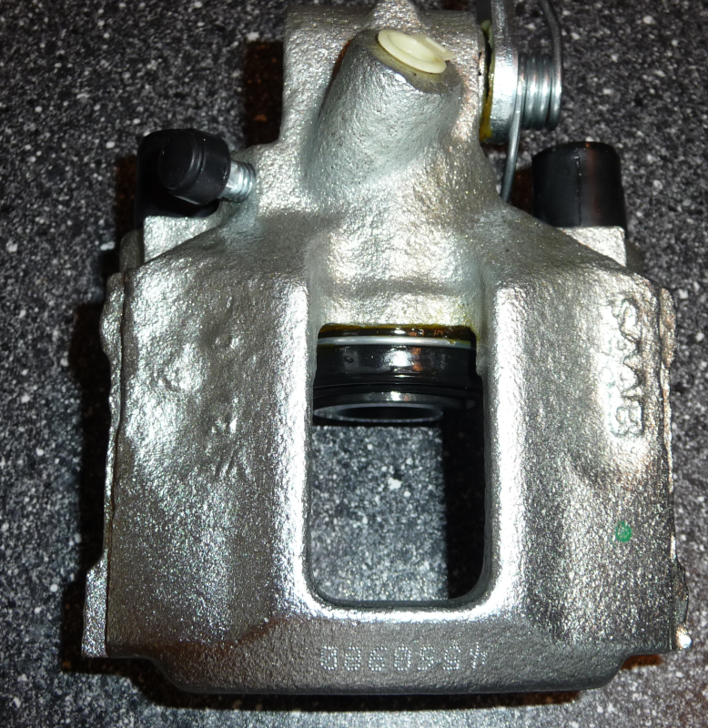

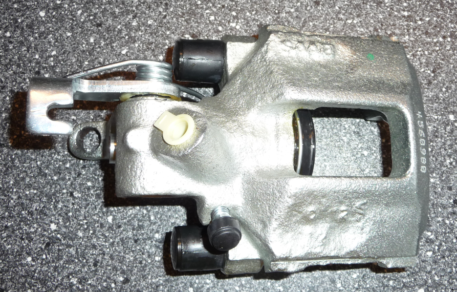

Weil der Titel so schön neutral gehalten ist mache ich mal hier weiter. Ich würde gerne Eure Meinung lesen, ob ihr den gezeigten überholten Bremssattel einsetzen würdet:

Was war das denn für ein Rostzerfressenes Exemplar?
Mal eben mit Silberspray drüber (Rost blüht schon durch).
Wo bitte hast Du das gekauft?

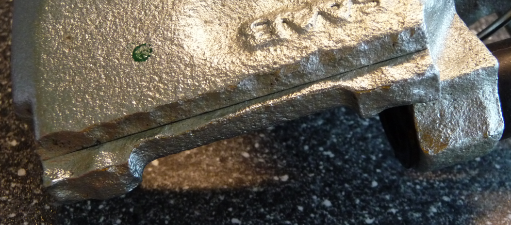

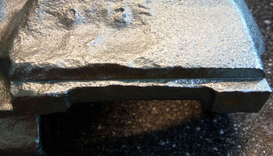

An der Stelle sollte der Bremsbelag schon etwas Führung haben...
Bearbeitet von turbo9000
Jo, sieht aus bei dem überholten als hätte früher jemand die Klötze mit der Flex gewechselt :biggrin:
Edelschrott...
Wohl eher kein Zinkspray, sondern neu galvanisch verzinkt. Auch die Feder und der Hebel für die Handbremse sehen neu verzinkt aus. Aber die Führungen für den Bremsbelag sehen schon etwas vom Rost angenagt aus. Da könnte der Belag beim Bremsen klemmen und nicht mehr zurück laufen oder schlimmer, sich nicht an die Scheibe anlegen. Meine hinteren Sättel hatte ich vor über 6 Jahren gestrahlt und mit Zinklamellenbeschichtung versehen. Das sahen die Führungen auch nicht mehr toll aus, aber es funktioniert bis heute.
Ich würde mal einen Belag einsetzen und auf der Führung bewegen. Dann kannst du beurteilen ob das sicher geht. Falls du den von einem Händler hast, würde ich aber versuchen den zu tauschen gegen einen besseren.
Es gibt ja mittlerweile auch gute, neue Bremssättel. Habe ich jetzt 2x paarweise verbaut und kann nichts schlechtes berichten. Passt, funktioniert.
Zu bekommen z.B. bei Polar-Parts.de für ca. 100€ / Stück.
Ja, das war auch mein erster Gedanke. Dachte eigentlich dass ich mit textar Teilen nichts falsch machen kann.

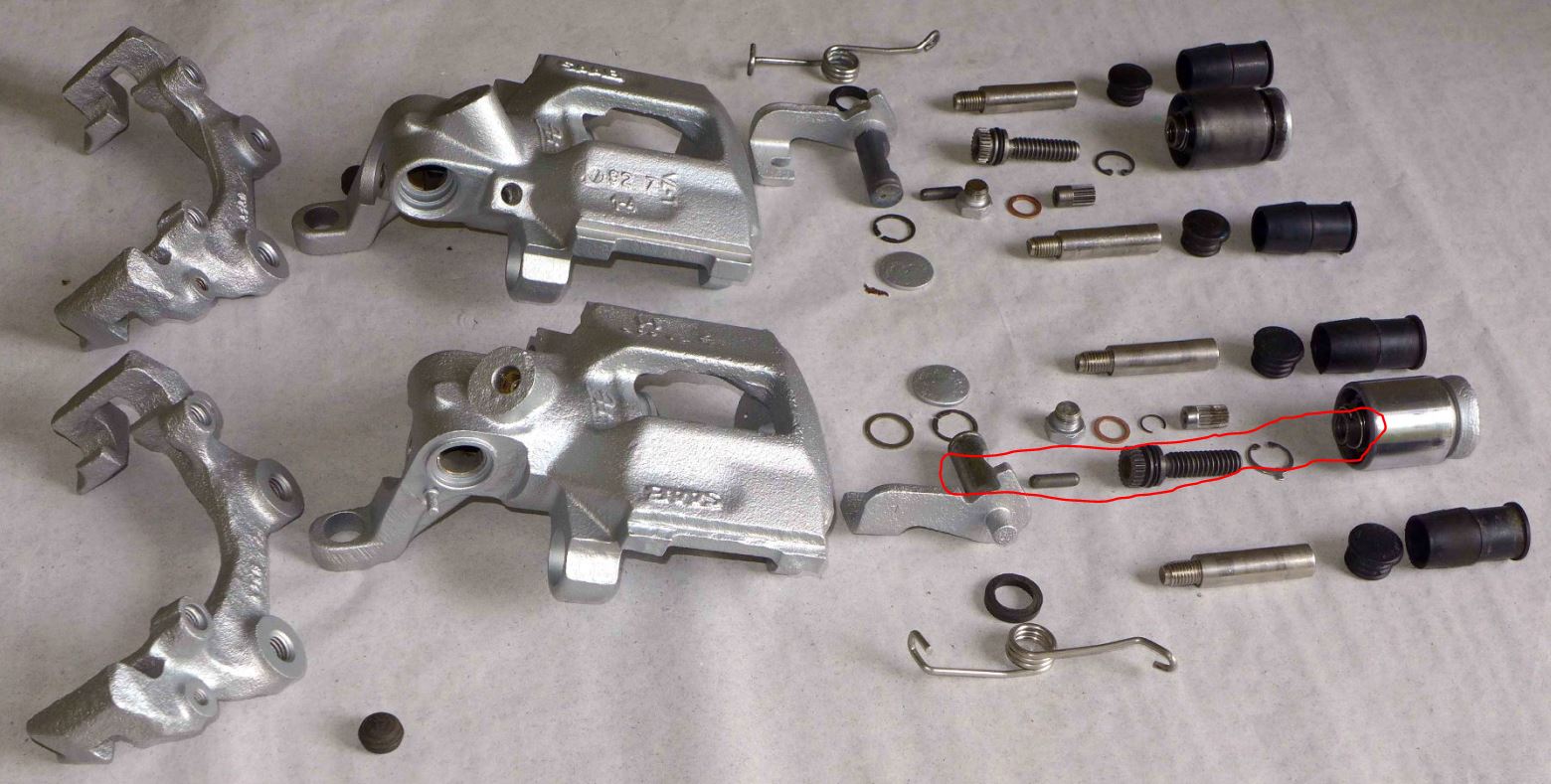

Die hydraulische Nachstellung ist ja im WHB 5.1 erwähnt. Wie das funktioniert ist mir aber nicht klar. Weisst du wie das funktioniert? Dafür müsste ja die Gewindespindel die man sonst über die Einstellschraube rein- oder rausdrehen kann, durch den hydraulischen Druck gedreht werden. Ich hatte mal meine hinteren Sättel zerlegt und aufgearbeitet. Hier: https://www.saab-cars.de/threads/bremssattel-bremszange-hinten-zerlegen.55806/page-2#post-1078579, #23
Auf dem Bild sieht man ganz gut, dass die Kraft vom Handbremshebel rein mechansich auf den Kolben übertragen wird: Handbremshebel mit Exzenter > die "Pille" > Gewindespindel > Kolben. Aber wie funktioniert die Nachstellung?Handbremse.thumb.JPG.9d74bb1ae3aa683e9b7c5141157e5359.JPG

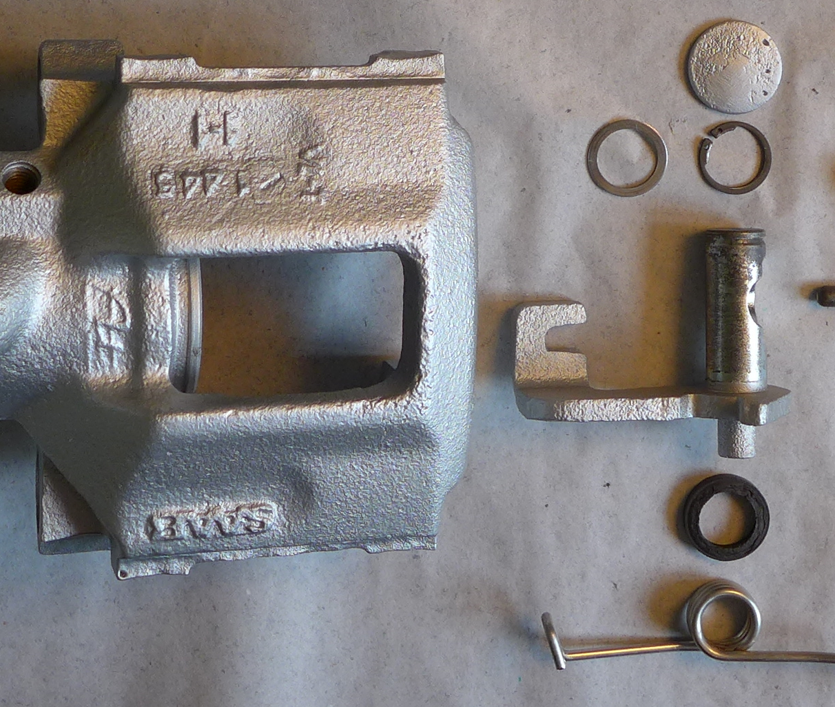

Das Fehlerbild mit der Handbremsbetätigung ohne Hydraulikdruck auf dem Kolben hatte ich zwar noch nicht, kann aber zumindest erklären, wie man das wieder repariert.
Das Problem ist der kleine Pin mit den runden Enden auf beiden Seiten. Zum besseren Verständnis sollte sich jeder das sehr gute Bild aus #113 nehmen.
Die Konstruktion der Handbremsbetätigung geht als Hebelwirkung über den abgeflachten Teil mit einer weiteren Vertiefung des runden Bolzens, der über den Hebel betätigt wird. Der wirkt wiederum auf den Pin und die andere Seite sitzt in einer halbrunden 10 mm Vertiefung im Kopf der langen Schraube mit dem groben Gewinde. Auf dieser Schraube sitzt dann der Kolben und die eigentliche automatische Nachstellung erfolgt über die Federmechanik im Kolben die dann die Schraube so langsam nachstellt. Die würde ich aber niemals auseinandernehmen. War mir selber zu komplex und ich wollte da nichts zerstören.
Hoffe das der Aufbau erstmal so verstanden wurde.
Die externe Einstellung der Handbremse erfolgt wie wir alle wissen über eine kleine Justierschraube mit Imbus 4mm, das ist dann der zweite kleine Pin auf dem Bild mit der Rändelverzahnung auf der Außenseite. Da die Teile auf dem Bild auch von der Einbaurichtung korrekt sind, muss man sich jetzt nur noch vorstellen, wie diese Rändelverzahnung in die Zähne am Kopf der langen Schraube eingreifen und damit den Kolben nach vorne oder hinten schiebt, vorausgesetzt der Kolben dreht sich nicht mit, was er ja auch nicht sollte.
Am Kopf der Schraube kann man einen O-Ring erkennen, der trennt den inneren Bereich des Bremssattels in den „Nassteil“ für die Bremsflüssigkeit und in den „Trocken- bzw. Fettteil“ für die mechanische Betätigung der Handbremse.
Wird also der Hebel OHNE anliegenden Hydraulikgegendruck betätigt, dann schiebt man den Kolben sehr weit nach vorne und sobald die Feder den Hebel wieder zurückzieht, fällt der Pin aus einer der vertieften Stellen heraus, meistens auf der Seite des Hebels und die weitere Betätigung greift dann ins leere. Diesem Defekt kann man nur entgegenwirken, wenn man mit der Hand den Gegendruck am Kolben aufbaut, bzw. sobald man am Kolben merkt, wie er leicht durch den Hebel betätigt wird aufhört und zurückdrückt.
