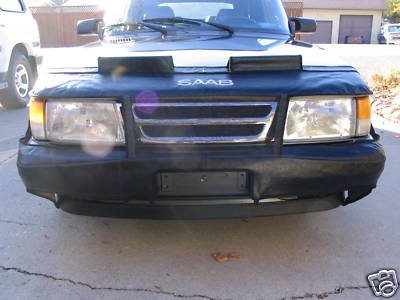

Na, warum denn nicht gleich einen Bra?
Suche fuer meinen 900/1 den Steinschlagschutz welcher auf der Motorhaube aufgeklebt wird,
Ist der noch lieferbar? Weis jemand wo, und zu welchem preis?
Vielen dank, schoene gruesse
Na, da wäre doch ein Bra auch eine Option...:vroam:
Grüße :eek:
Was sollen eigentlich diese Hutzen da bewirken? :confused:
fliegenabwehr für die Winschutzscheibe?:confused:
