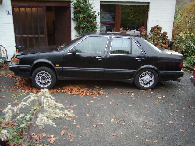

Glaubt mir, zumindest in den Prospekten bis 88 fahren a l l e 900 leicht bergauf, vielleicht etwas weniger als auf dem dritten Foto ganz oben (bzw. der Abstand der Hinterräder zum Radlauf ist klar geringer als der der Vorderräder)!
.....Glaubt mir, zumindest in den Prospekten bis 88 fahren a l l e 900 leicht bergauf, vielleicht etwas weniger als auf dem dritten Foto ganz oben (bzw. der Abstand der Hinterräder zum Radlauf ist klar geringer als der der Vorderräder)!
Solange der nicht so aussieht :biggrin:
ohne Block ist das aber normal ...
Der Abstand zwischen Radlauf und Rädern ist aber nicht massgeblich... Der ist sowieso unterschiedlich (Ist sogar nach Bentley das Maß mit dem man die Federn misst).
Miss mal Boden zur Zierleiste oder sowas optisch kompatibles.

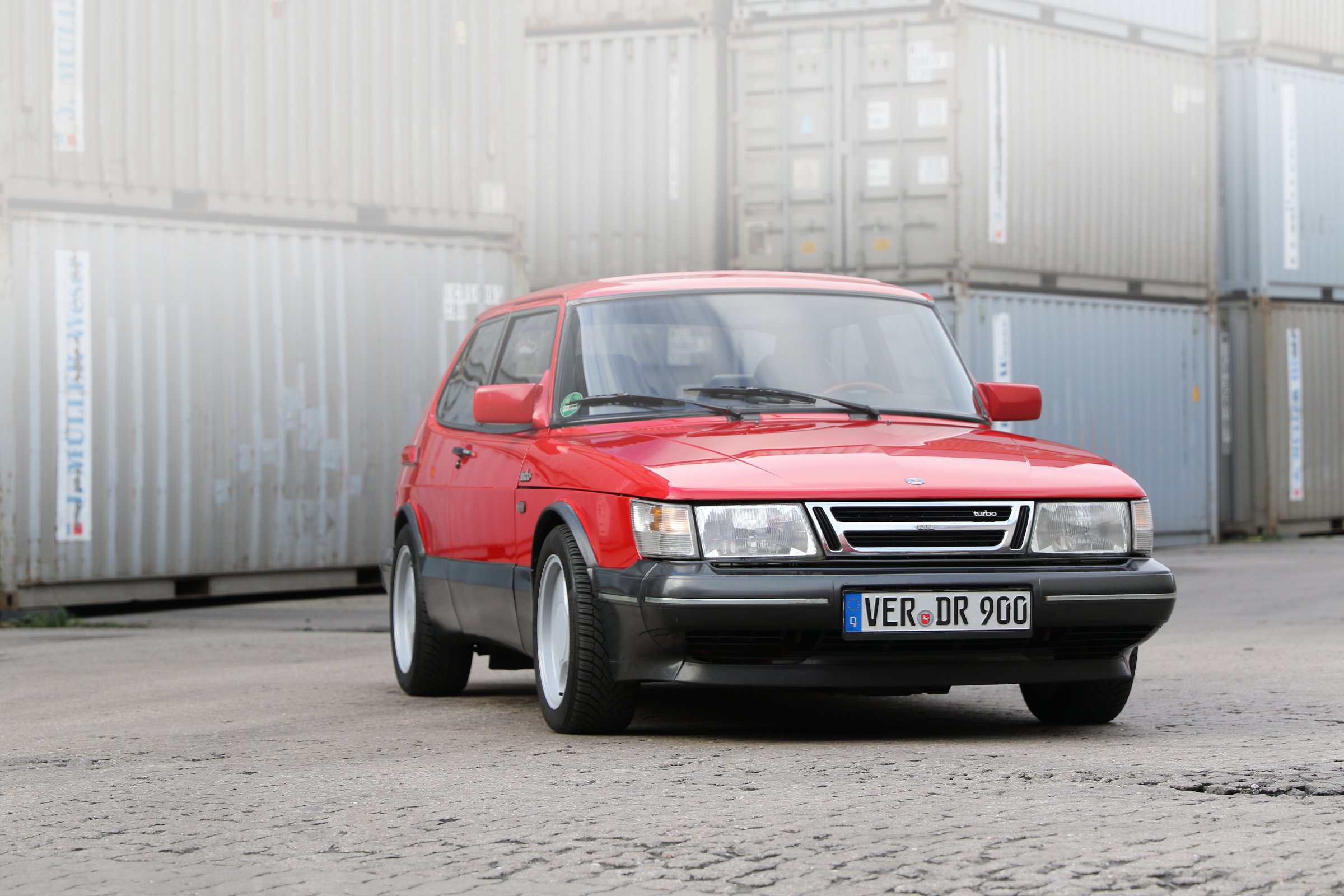

[ATTACH]173481[/ATTACH]
Hammer Bild und die Farbe ist einfach perfekt für einen 16S!
