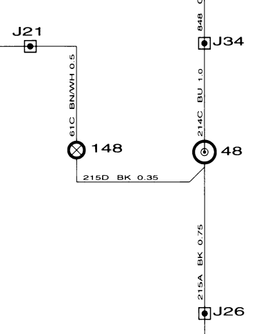

  16. eisensturm hat auf Hasenbiker's Thema geantwortet in 9000
    Im M95 WHB ist die 20 schön übersichtlich mit allen Anschlüssen abgebildet (Anhang). Im M96 WHB nur vereinzelt, stimmt aber technisch überein. Wenn ich richtig durchgezählt habe, ist der schwarze Draht (0,35) beschädigt. Dieser geht über Crimpkontakt J26 (ca. 200 mm vom Bremslichtschalter zur Abzweigung linke Vordertür) an Masse G8 (Massestelle Armaturenbrett, am linken vorderen Lautsprecheranschluß). Bleibt zu hoffen, dass die anderen Isolierungen überlebt haben, dann lässt sich das mit überschaubarem Aufwand beheben. 20.pdf
