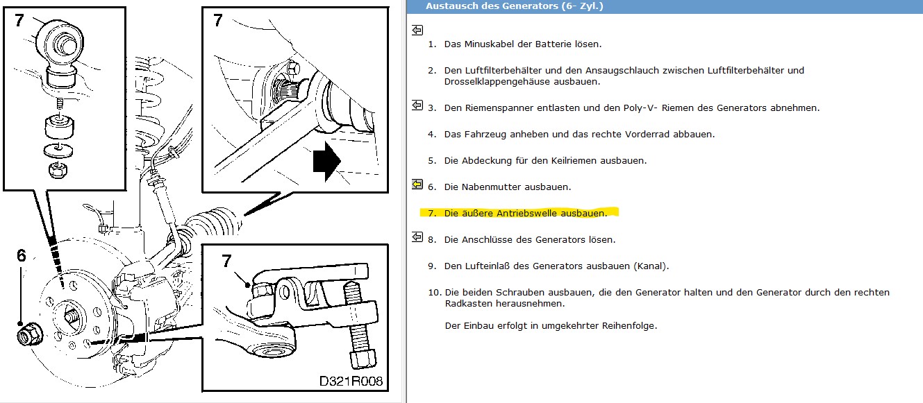

  25. quixo hat auf quixo's Thema geantwortet in 900 II - 9-3 I
    Ging dann doch ganz gut mit der ATW auszubauen. Mechanisch ist die LIMA drin, aber der ganze Rest mache ich dann morgen.
