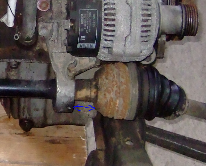

Um die LIMA jetzt aber rauszukriegen sagt WIS, dass man das Antriebsgelenk von der Zwischenwelle lösen soll und die Antriebswelle demontieren. Hier bin ich verzweifelt.
Kann mir jemand einen Tipp geben, wie ich die Antriebswelle lösen kann?

Ich gehe mal davon aus, dass die Konstruktion mit der Zwischenwelle beim V6 der beim 4-Zylinder gleicht.
Das Werkzeug zum Lösen sieht jedenfalls genauso aus - wird aber wahrscheinlich nicht vorhanden sein.
Die Antriebswelle wird damit aus der Zwischenwelle herausgehebelt. Das erfordert schon etwas Kraft, die beiden zu trennen, besonders, wenn man mit alternativen Hebeln arbeitet. Also am besten 2 Montiereisen von 2 Seiten so ansetzen, dass die Welle möglichst wenig verkantet und kräftig hebeln. Ggf. muss man eine Zwischenlage verwenden, weil der Abstand recht groß ist.
Du kannst auch von innen her mit einem Hartholz und Fäustel den Tripodenkopf aus der Zwischenwelle rausschlagen.

oha, also doch mit roher Gewalt!!! Hatte es schon versucht, aber da sich nichts bewegt hat, habe ich mich nicht weiter getraut und gehofft, die LIMA gehe auch irgendwie anders raus.
Und wo soll man da ansetzten? Am Lager oder am Bund von den Welle?
... habe es gerade gelesen! Vielen Dank, wenn ich weiss, dass es so geht, komme ich damit zurecht.

Ja, zu wissen dass es so gehen *muss*, hilft mir auch immer schon ein Stück weiter.
Es ist ja nur dieser Schnapp-Ring, der die Welle hält:
