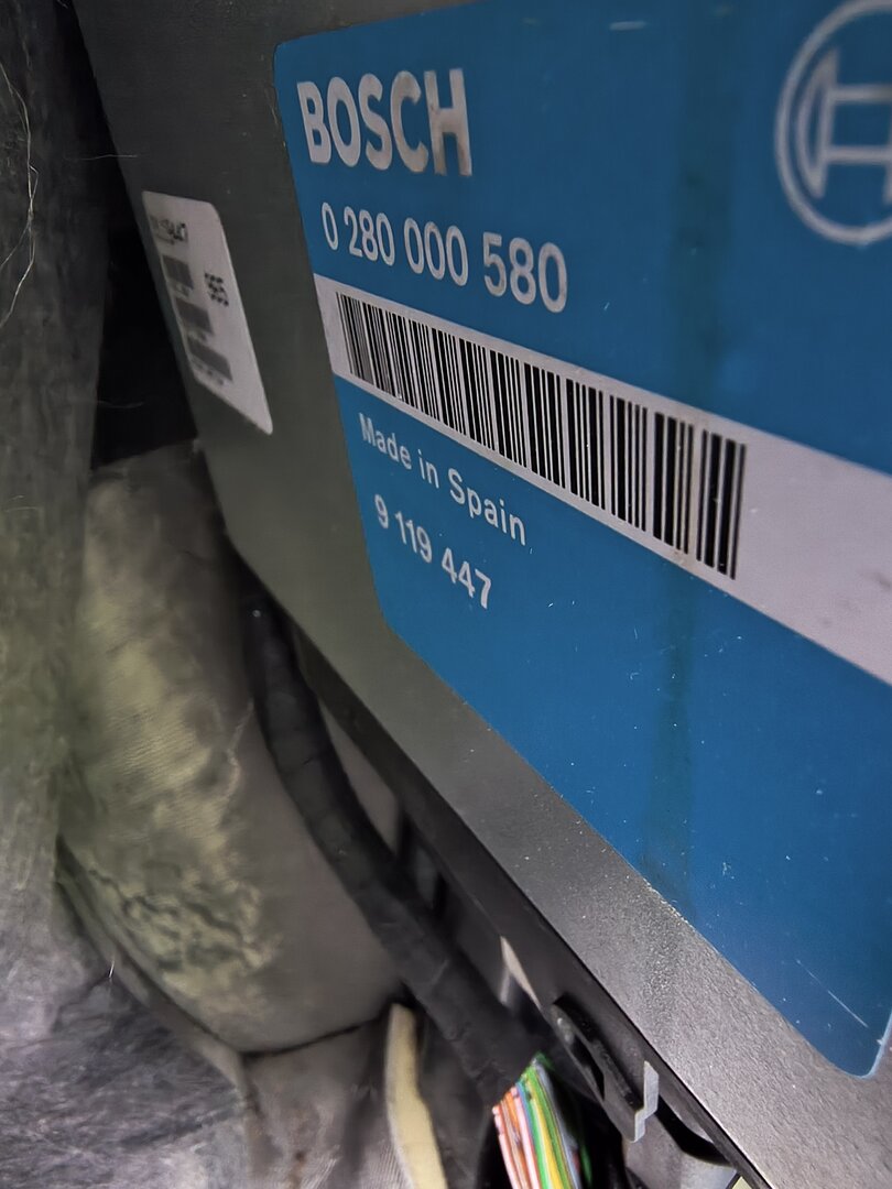

Nein, habe noch kein anderes Steuergerät probiert. Aber meine Check-Engine-Leuchte verhält sich absolut normal. Oder meinst du, dass das Ausblinken selber dubiose Ergebnisse liefert? Ich muss mir die Nummer des Stgs mal ansehen.
