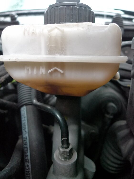

  1. PG2 hat auf PG2's Thema geantwortet in 9-5 I
    mir ist so ein poröser Behälter auch noch nie begegnet, gut , bin halt kein Profi, aber es sit schon erstaunlich. Im Netz finden sich viele Fotos von Motorräumen der Baureihe, die Behälter sind vergleichbar, allerdings gibt es verschiedene Varianten,was den in meinem Fall verschlossenen Stutzen ( wg. Automatik?) betrift. Dieser steht auch mal rechtwinklig ab. wahrscheinlich wird der Behälter beim Abziehen kaputtgehen, dabei könnten kleine Bröckchen ins System gelangen, ich überlege Möglichkeiten das zu verhindern. Der Versuch vor der Reparatur ein Plastikteil in einen Fingerhut voll Bremsflüssigkeit zu tun um zu sehen, ob das schwimmt oder untergeht schadet auch nicht. Das aber erst, wenn das Ersatzteil da ist. [mention=4035]klawitter[/mention] , diese Erlebnis kommt von eklatantem Wartungsmangel, aus der überheblichen Haltung, daß am Benz nix kaputtgeht, das muss ich zu 100% auf meine Kappe nehmen, da kann das Auto nix für. Gruss PG2
  2. PG2 hat auf PG2's Thema geantwortet in 9-5 I
    Vielen Dank, dann scheint das eine überblickbare Reparatur zu werden. Sauberkeit ist sowieso oberstes Gebot an dieser Stelle. Dennoch wundere ich mich, daß dieser Behälter einfach so zerbröckelt. An eurer unaufgeregten Reaktion ersehe ich aber auch, daß sowas wohl öfter vorkommt. Wenn am Bremssystem etwas nicht 100%ig ist, bin ich aus übler Erfahrung wie elektrisiert, habe (fast) panische Erinnerungen weil ich einmal mein Auto (Benz W123T) mit totalem Bremsenausfall zum Stehen bringen musste: ( Autobahn Paris- Luxembourg,- Mautstelle -null Bremse - konnte den Wagen durch brutales herunterschalten verlangsamen und schliesslich rechts auf eine Anhöhe lenken - ich vergesse nie den knallheissen Geruch vom Hinterrad, als ich die Fahrertür öffnete. Seither gibt es einmal im Jahr eine peinlich genaue Inspektion, das kann mir gar nicht genau genug sein. Nochmal ganz herzlichen Dank. Gruß PG2
  3. PG2 hat einem Thema gepostet in 9-5 I
    Hallo Gemeinde, nach dem Rundumservice der Betriebsbremse ist es nach 4 Jahren Zeit auch die Flüssigkeit zu wechseln. Nach der Neubefüllung trifft mich der Schlag: Überall feine Risse im Behälter, an einer Ecke mal vorsichtig geknibbelt (siehe Foto)---- ich habe das Gefühl, das Ding wird nur noch von der "Innenhaut" zusammengehalten. Es ist also höchste Eisenbahn hier was zu machen. Wie wird der Behälter abgebaut -- nach oben abziehen? ggf. Dichtung erneuern -- gibt es eine Bestellnummer? Worauf ist sonst noch zu achten? Besten Dank Gruß PG2
