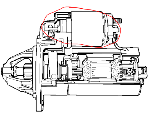

19. August 20231 j Hi, wenn es schon mal Klack aus Richtung Motorraum gemacht hat (Magnetschalter) würde ich den Fehler eher in Richtung Anlasser/Magnetschalter/Verkabelung (dicke Leitung zur Batterie) suchen.

31. Mai31. Mai Wenn man es klacken hört, ist das der Magnetschalter, der nicht richtig funktioniert (macht keinen Kontakt). Das kann aber auch anderer Ursachen haben... Spannungsabfallz.B. Übergangswiderstände werden mit steigender Temperatur größer...

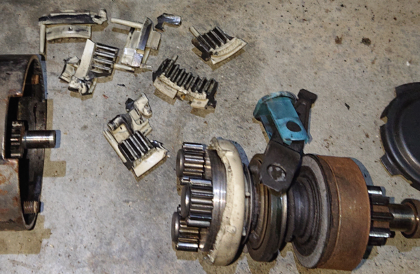

2. Juni2. Jun ...Und ja, die Instandsetzung eines Origalteiles würde ich ebenfalls bevorzugen. ...naja, wenigstens versucht... Für Bastler kein Problem, lief bis zuletzt. Der fiel in letzter Zeit durch gelegentliches (hörbares) Nachlaufen auf, was wohl an dem nicht mehr ganz frei laufenden Freilauf lag. Das Getriebepuzzle wäre sonst gar nicht aufgefallen. Und der hatte noch noch nicht mal 500 tkm.
2. Juni2. Jun ...naja, wenigstens versucht... [ATTACH type=full" alt="1748854495847.png]285345[/ATTACH] Für Bastler kein Problem, lief bis zuletzt. Der fiel in letzter Zeit durch gelegentliches (hörbares) Nachlaufen auf, was wohl an dem nicht mehr ganz frei laufenden Freilauf lag. Das Getriebepuzzle wäre sonst gar nicht aufgefallen. Und der hatte noch noch nicht mal 500 tkm. Falls Du einen originalen haben willst (vorher geprüft), melde dich per PN
