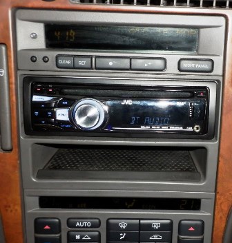

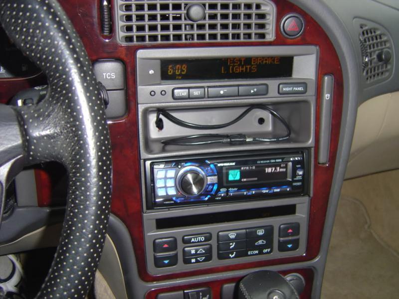

Wenn man ein neues Doppeldinradio einbaut, gibt es da Adapter auf die Saabanschlüsse?
Standardantwort: It depends on...
Die Saab-Anschlüsse sind ISO-Standard, da gibt es jede Menge Adapter für verschiedene Hersteller. Ob jetzt das neue Radio deiner Wahl dabei ist musst du prüfen.
Ich würde da zu generischen Steckern mit Kabelenden greifen, die auf die Saab-Buchsen passen.
Unsere (Achtung: empfindliche Leute nicht weiterlesen) ATU-Filiale ist da erstaunlich gut sortiert.
