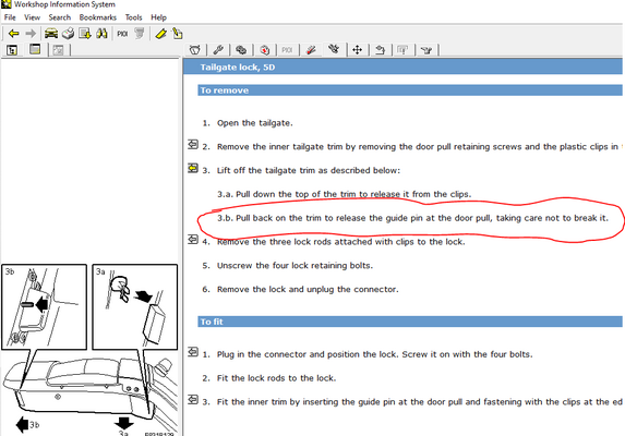

kaum habe ich mein "neuen" 9-5 aus der Werkstatt abgeholt, darf man schon wieder schrauben. Das Heckklappenschloss geht nicht mehr zu, bzw. nach dem ich den Riegel mit Hand mal geschlossen habe, geht er nicht mehr auf und somit kann ich die Hecklappe nicht mehr schließen. Ich habe jetzt versucht, die Heckklappenverkleidung nach WIS zu demontieren. Mit Abbildung 3b im WIS komme ich nicht klar. Die Verkleidung hängt noch im Bereich der Scheibe, ich bekomme sie nicht gelöst. Wer kann helfen?

Kurz zu deinem konkreten Punkt 3b:
Der Innenhandgriff hat einen längeren Plastestift, der in ein Loch im Blech greift.
Wenn man die Verkleidung nicht wie vorgesehen erst oben löst und sie dann in Richtung Unterkante der Klappe schiebt (Pfeil 3b), sondern hier die Verkleidung einfach wegzieht (roter Pfeil), bricht dieser Stift ab.
Dann hat der Griff später beim Zuziehen keinen festen Halt mehr.
#17 zeigt Bilder von der Befestigung in den Klammern, das 2. Foto dort die Befestigung in 3a - damit solltest du ein Vorstellung haben, wie die Verkleidung dort befestigt ist.
Man muss hier schon recht kräftig in die angegebene Richtung ziehen, um die zu lösen, die sitzen recht fest.

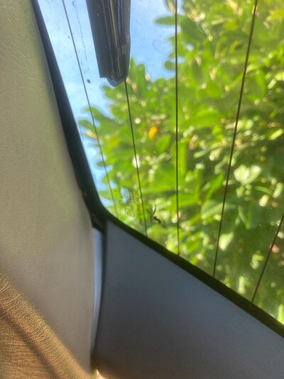

Und meine Verkleidung ist an beiden Seiten unter dem Fenster etwas abgesenkt (siehe Bilder), so dass ein Spalt zwischen den seitlichen und der unteren Fensterverkleidung vorhanden ist. Ich weiß nicht ob das normal ist, oder ob ich durch mein ziehen da etwas verändert habe.

Da sitzt was noch nicht so richtig wie es soll. Auf dem Foto erkennt man den Bogen, den die Verkleidung macht.
Aber bei meinem hab ich auch immer wieder Probleme, das richitg reingefummelt zu kriegen, und am Ende bleibt zur Heckscheibe irgendwie immer ein kleiner Spalt. Mein Ehrgeiz, das perfekt hinzukriegen, ist mittlerweile aber doch etwas geringer geworden - es ist wirklich eine suboptimale Befestigungslösung, finde ich...
