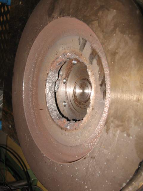

Es scheint mir aber doch eher ein seltener Defekt zu sein, klingt eher nach kraftvollen Hochleistungsmotoren oder nach Materialermüdung.
War auf einem Motorenprüfstand bei mir in der Firma passiert, wirklich ein seltener Schaden aufgrund Materialermüdung.
