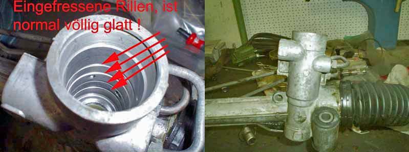

Und hier...
Kleine Frage am Rande: Bringt es denn etwas den Simmering an dieser Stelle zu wechseln? Oder sifft es dann nach kurzer Zeit weiter da raus und das eigentliche Problem sind die Teflonringe darunter?
... das Foto zum Text !
http://www.forum-auto.de/technik/servo_tecnik.jpg
oder no ä bissle mehr unter:
http://www.forum-auto.de/technik/technik_servolenkung.htm

Das kommt ganz auf den Druck an, der von evtl. verschliessenen Teflonringen nach oben und unten "durchgelassen" wird !
Wenn's etwa so wie auf beigefügtem Foto aussieht, bringt's nix, nur den Simmerring zu wexeln...
