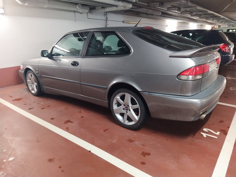

Mein 2001er 9³ Viggen

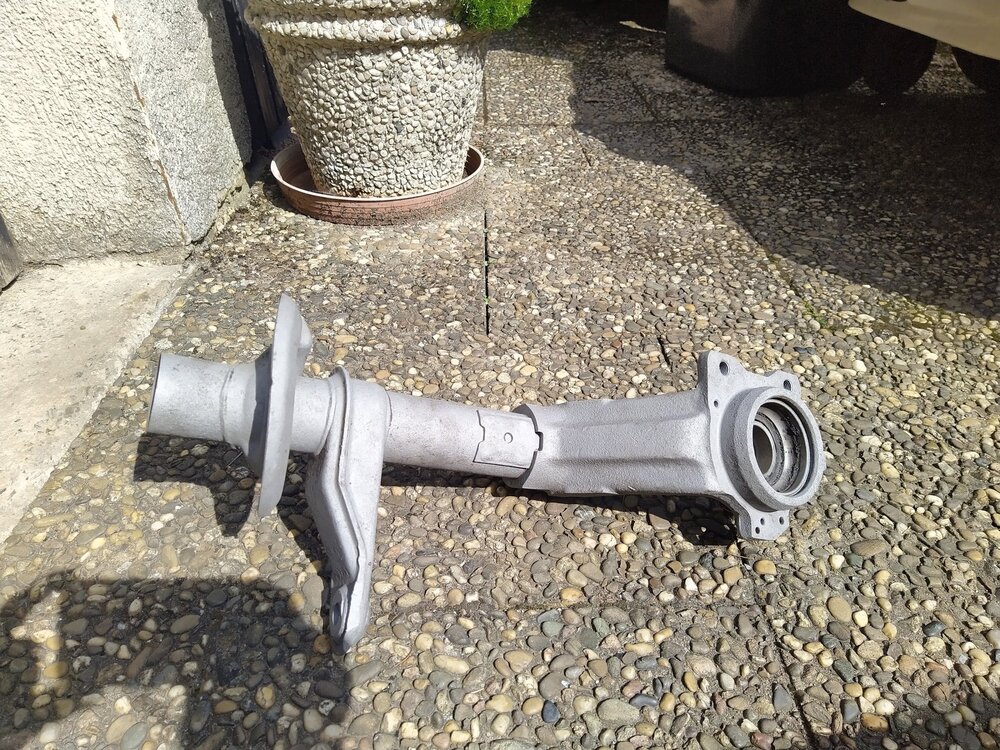

Da ich für meinen Saab Sonett einige Teile sandgestrahlt habe, gingen auch noch 2 Viggen-Federbeine mit durch die Strahlkabine. :cool:
Wenn die dann lackiert sind, kommen neue Radlager, neue Radnaben und Bilstein B6 mit rein.
