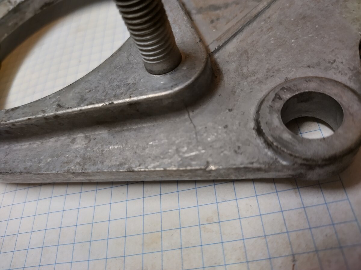

Noch ein kleiner Dämpfer - der gebraucht erworbene Ersatz-Stirndeckel für den Motor hat leider auch schon einen beginnenden Riss. Ich halte den zwar für unkritisch, aber ich konnte jetzt nochmal für kleines Geld einen weiteren Deckel auftreiben, der optisch in Ordnung erscheint.
Hier ein Foto des beginnenden Risses. Scheint mir dann irgendwie eine Schwachstelle an dem Teil zu sein.
Der Riß scheint mir nicht vom Gewinde auszugehen, und damit eher Vibrationen als dem Anzugsmoment geschuldet zu sein?
Ja, vermutlich in diesem Fall. Bei meinem originalen Deckel denke ich eher, daß es an zu hohem Anzugsmoment lag.

Ließe sich das schweißen? Dann wäre die Stelle "verstärkt" und sollte doch nicht wieder reißen?
Da habe ich auch drüber nachgedacht. Aber erstens habe ich noch keine Erfahrung mit Alu schweißen mit WIG. Und dann kommt halt auch wieder eine Gefügeveränderung mit rein und kann auch wieder Spannung im Teil geben usw.
Ist alles nicht so trivial wie es auf den ersten Blick erscheint. Und da es noch recht problemlos intakten Ersatz gibt, greife ich lieber darauf zurück als hier Experimente zu starten ohne Not.
Du hast ja dann 3 Platten und kannst ja zumindest mal aus Spaß am schlechtesten der 3 Teile Dein Glück versuchen.
Zumindest würde ich es mir für den Fall der Fälle als "Übungsmaterial" aufheben.
Ja, die Platte, die jetzt raus kommt, kann ich mal zum "spielen" nehmen. Die erste Ersatz-Platte (die mit dem kleinen Riss auf dem Foto) schicke ich zurück. Wenn man es weiß und genauer die Fotos in Ebay angeschaut hätte, hätte man den Riss erahnen können.
Und die 2. Platte, die jetzt kommt, die zumindest auf den Fotos rissfrei aussieht, baue ich ein.

Das hängt sehr davon ab wie das hergestellt wurde. Wenn es Druckguss ist, wonach es für mich eher nicht aussieht, dann ganz schlecht. Da ist dann ohne Ende Wasserstoff drin gelöst, der dann ohne Druck ausgast und lauter Poren bildet.
Ansonsten mit vorwärmen und Riss vorher ausfräsen. Würde ich mir aber selber nicht zutrauen, Alu wird so böse flüssig, dafür fehlt mir massiv die Routine.
vor 2 Stunden, Flemming hat gesagt:
Ich dachte da auch eher an Fachbetriebe, die nix anderes machen. Als mögliche Option das Teil zu retten, die wachsen ja nicht mehr nach.
Wie gesagt, es gibt das Teil noch neu für ca. 240€, und gebraucht habe ich es für unter 40€ bekommen.
Da lohnt sich nur selbst machen, sofern man es kann. Wenn man das von einem Profi schweißen lässt, wird das sicherlich mehr kosten als ein gutes Gebrauchtteil.

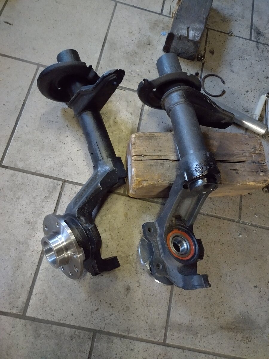

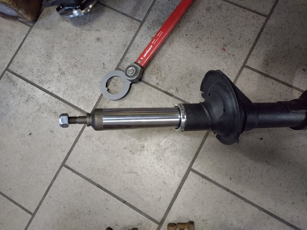

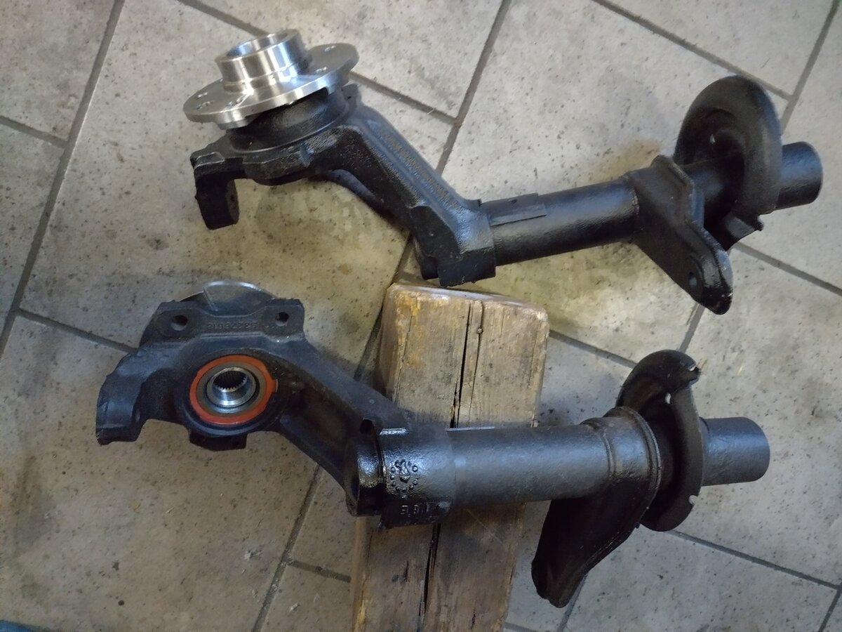

Heute habe ich die neuen Radlager (FAG) und Radnaben eingepresst. Und dann gleich noch die Bilstein B6 Dämpferpatronen eingebaut. Jetzt fehlt nicht mehr viel und die beiden Federbeine sind dann komplett und fertig zum Einbau.

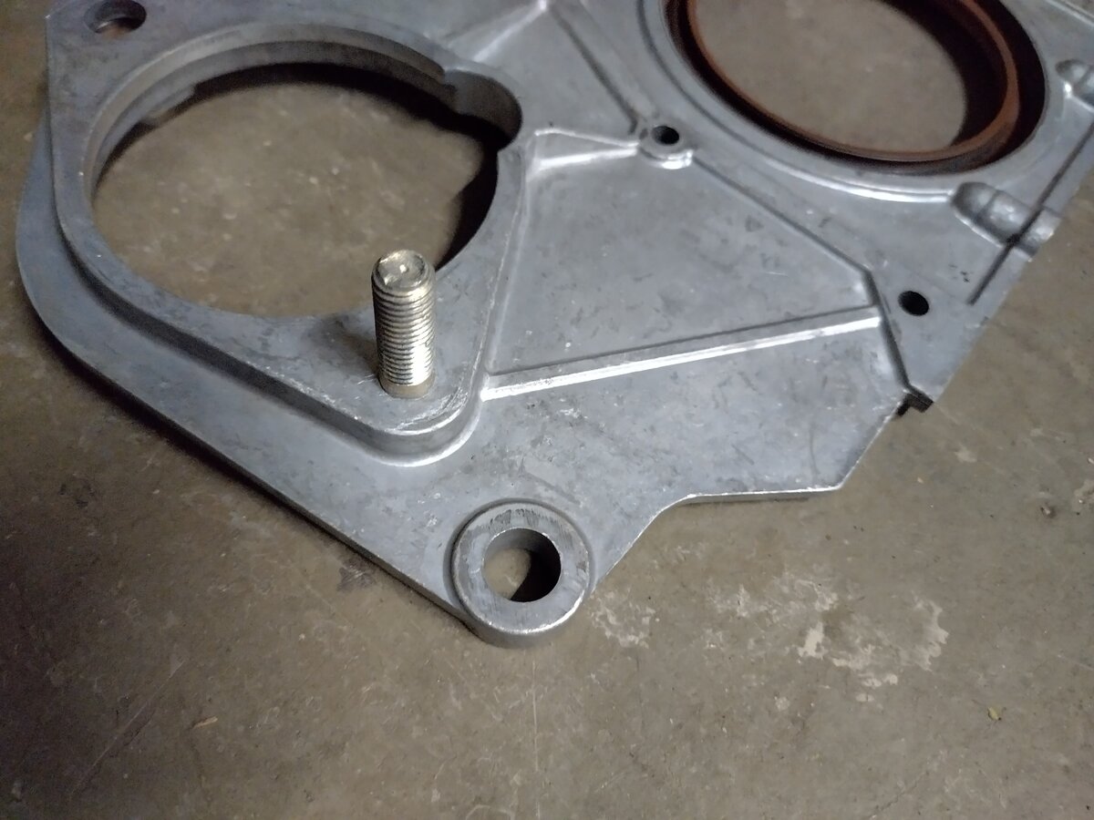

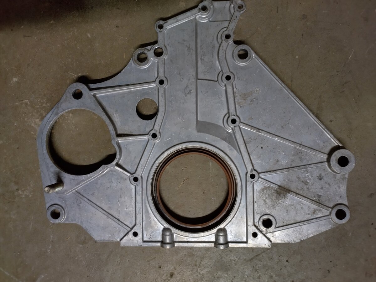

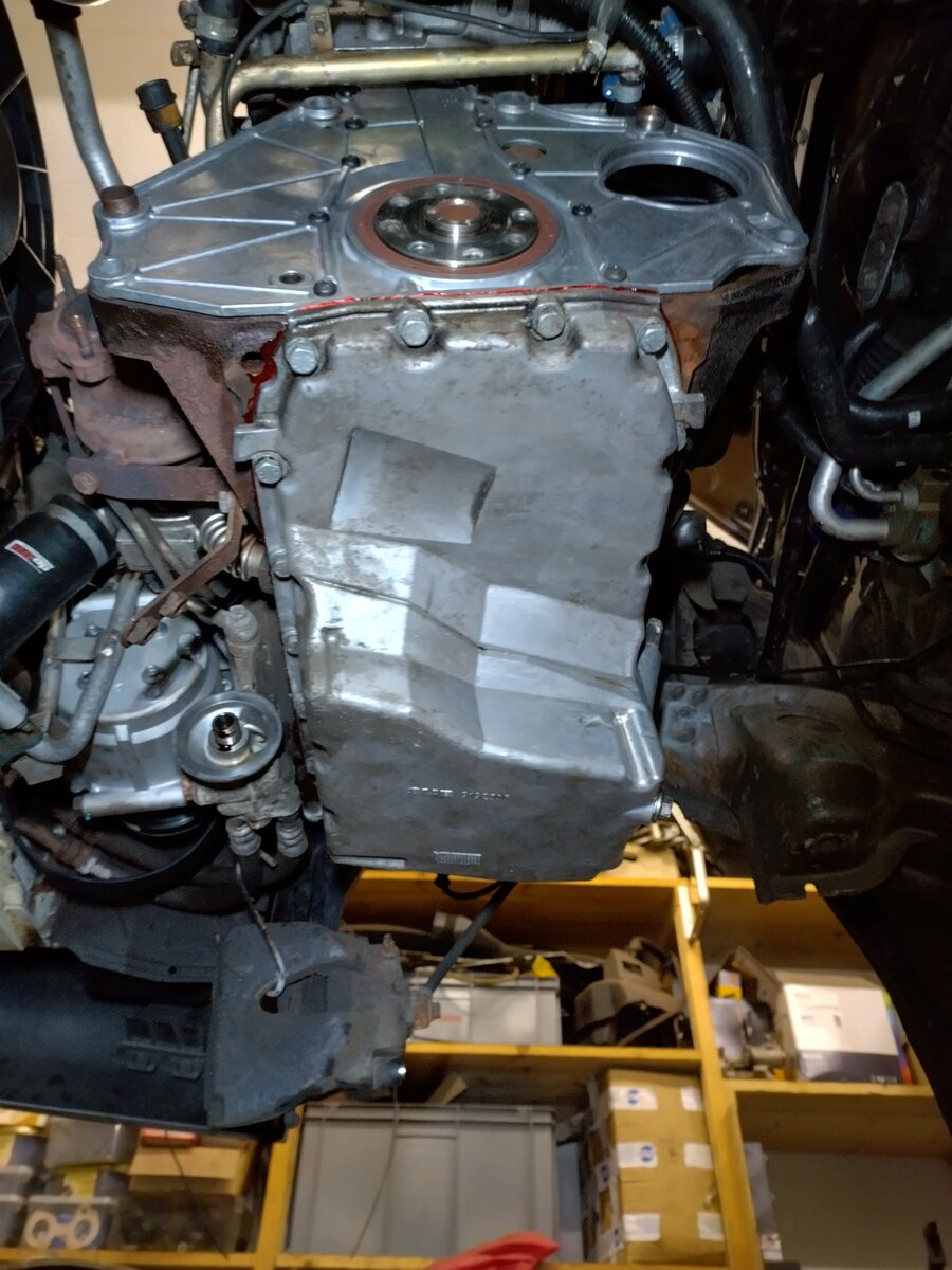

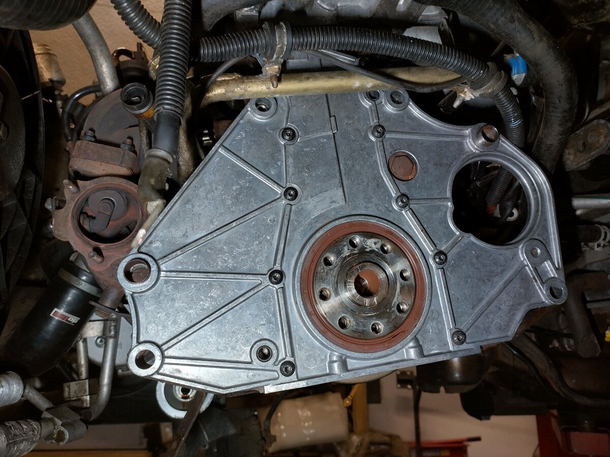

Heute kam der zweite, gebrauchte Stirndeckel. Zustand sehr gut. Keine Risse und auch sonst sehr sauber und in bestem Zustand nah an Neuzustand. Simmerring noch erneuert und gleich eingebaut.
Und danach noch die Ölwanne zerlegt wenn sie sowieso schon draußen ist. Laufleistung des Motors liegt bei ca. 40-50t km (kann grad den genauen Kilometerstand nicht nachschauen). Ölwechsel immer nach 10t km.
Das Sieb war ziemlich sauber. Dennoch war ich überrascht daß da schon ein paar Partikel davor hingen. Und auch unten am Boden der Ölwanne fanden sich schon ein paar Festpartikel die wohl Ölkohle sind. Finde ich erstaunlich nach der recht kurzen Laufleistung, aber auch nicht besorgniserregend. Wenn sich das linear so weiter entwickelt würde das wohl erst in ca. weiteren 150t km ggf. mal Ärger machen. Fotos habe ich keine gemacht, man hätte wenig davon erkennen können.
Was auch noch erstaunlich war, daß die 3 O-Ringe (1x vom Sieb zur Ölpumpe und 2x am quer laufenden Rohr vom Ölfilter zum Block) doch schon austauschwürdig waren. Die waren alle schon hart und teils eckig. Der Motor war soweit ich mich erinnere irgendwo mit Produktionsdatum 2009 oder 2010 markiert, also auch schon 15 Jahre. Laufleistung siehe oben.
War also bestimmt nicht verkehrt, die jetzt mit zu wechseln wo die Wanne schonmal unten ist.
Die Ölwanne wurde dann nach Reinigung und Zusammenbau gleich wieder montiert. Motor unten drunter zu. Haken dran.

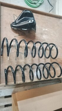

Ich konnte eben die neu gepulverten Federn und den Getriebehalter abholen. Lecker. tongue
