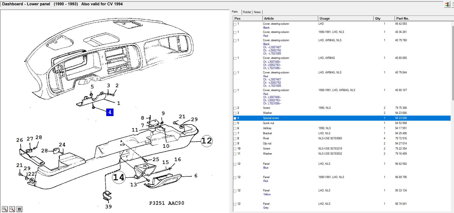

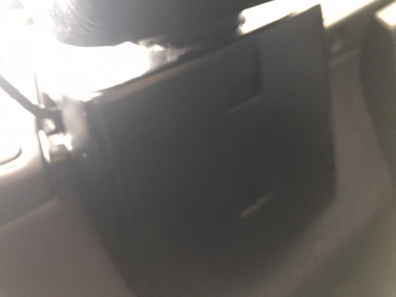

Gibt es Empfehlungen für die Schraube (9423658) oder einfach irgendwas reinhämmern?
:confused::confused::confused:
Da gehört doch so ein Kunststoffdings rein?!
Keine Schraube.
Alles Klar, wäre auch zu einfach gewesen, wenn an diesen Auto nicht überall Kleinigkeiten fehlten.:rolleyes:
...oder einfach irgendwas reinhämmern?
richtig herum reinstecken, um 90 Grad drehen und fertig.
Ahh, danach muss ich suchen, danke.
Ja, wie bei der Kofferraumabdeckung.
Zur Not kann auch die "Schraube" für die Befestigung der Seitenteile beim Coupe verwendet werden, im schlimmsten Fall ist die Farbe eine andere aber von unten.....wer sieht das noch?
