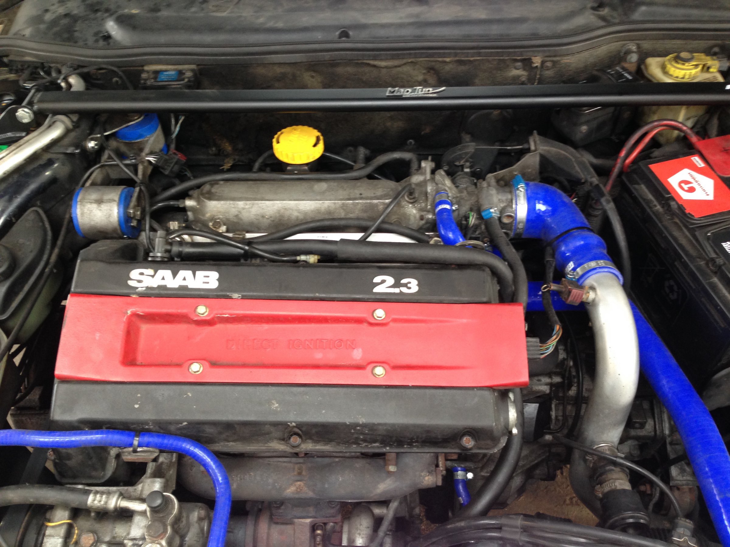

Aber welche Domstreben passen denn nun auf meinen 95er CDE 2.3i Sauger? - Denn der Sauger hat ja ein ziemlich großes/hohes Ansaugsystem? - Und zu hoch darf die Domstrebe ja auch nicht sein da die Motorhaube der 2er Serie ja flacher als die 1er Serie ist. Hat das jemand schon ausprobiert, welche Domstreben beim Sauger CDE ab 94 passen und welche nicht?

Ich habe eine von Abbott Racing verbaut, die passt optimal.

Passt die günstigere Maptun denn auch? Und wenn ja, verkaufst Du, Klaus, mir denn Deine wenn sie Dir eh nicht so zusagt... ?
Günther
Der Unterschied ist meinem Empfinden nach spürbar. Ohne Domstrebe fühlt sich das Anlenken leichter an, so wie etwa beim Umstieg von Sommer- auf Winterreifen. Dadurch wirkt der 9000er etwas agiler als mit Domstrebe. Das war es dann aber auch schon.
Passt die günstigere Maptun denn auch? ...
Passt gut und auch an den Ölpeilstab kommt man noch dran.
