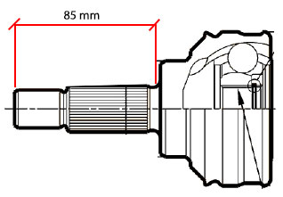

Es genügt (und ist im vorliegenden Fall sinnvoller als nur die Manschette), das ÄUSSERE Gelenk zu besorgen.
Ob eine Durchschnitts-Werkstatt in TX oder AZ das passende metrische Werkzeug vorhält weiß ich nicht,
eine 32mm-Nuss für die Achsmutter wird dafür in jedem Fall benötigt.
