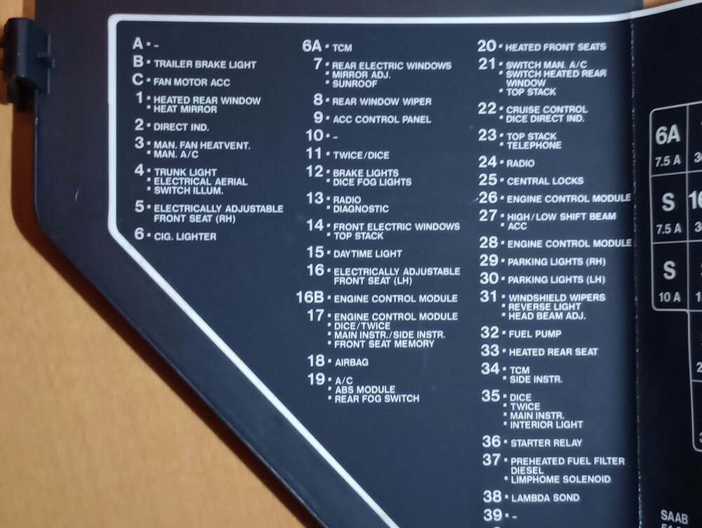

Was kann man da tun?
Erstmal die Sicherung für den Lüfter / die Klimaanlage ziehen.
Damit der Lüfter nicht mehr dauerläuft. Weiss nicht mehr, welche Sicherung das ist, ich glaube, eine der Ersten.

Sicherung 3 ist nicht belegt.
Welche könnte das sein?
