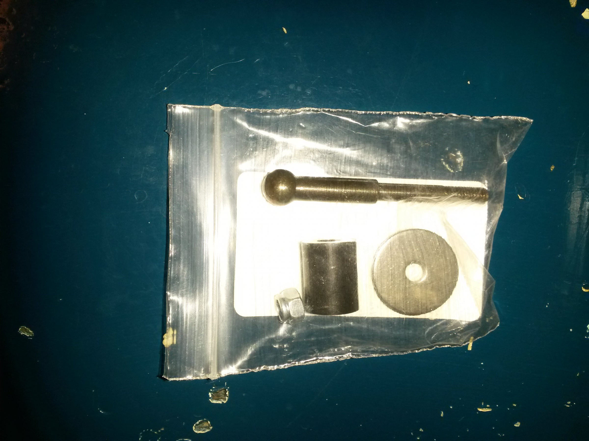

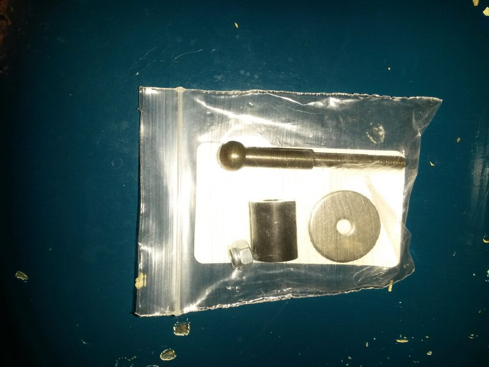

Wenn bei den Ersatzreflektoren keine Buchsen für die Kugelköpfe dabei sind, kannst du das nach meiner Erfahrung knicken. Denn die Kugelköpfe bringt man nicht raus, ohne die Buchsen an den alten Reflektoren zu zerstören. Die schwarzen Verschluss-"Sterne" an den Einstellgestängen sind dermaßen spröde, selbst mit allen Tricks und äußerster Vorsicht ist da Bruch vorprogrammiert. Bei der Aktion kann man nur viel viel Glück wünschen. Es gibt aber auch neue Ersatzstangen, wurde hier schon mal gepostet, finde es aber momentan nicht.

Das Innenleben und das, was RainerW meinte, hat Ssason in diesem Thread sehr schön und bebildert beschrieben.
Das Repair-Kit hatte auch jemand hier gepostet. Ich habe das letztens bei einem 9000er Scheinwerfer getauscht, ging relativ problemlos.
