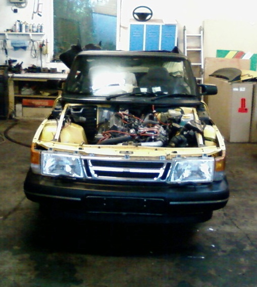

Ne, es ist einfach nur ein Spiegel in der Frontscheibe integriert. Bei offenem Dach ist das Lenkrad auf der rechten Seite...hinten...im Kofferraum.

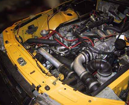

Fahrzeugzerlegung und technischer Neuaufbau Sommer 2011 bei HFT.

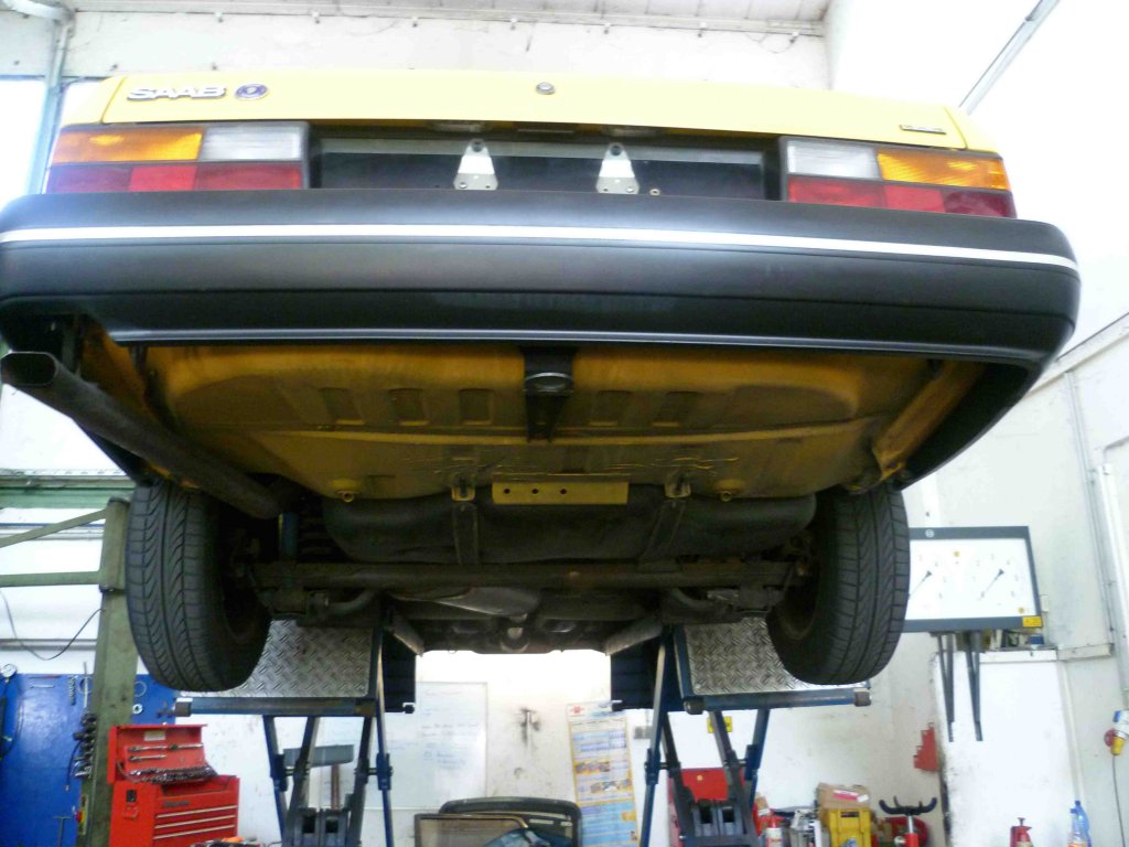

Sicher: Airbag, Schaltgetriebe, neues Lenkgetriebe, Lenksäule für Airbag mit neuem Kreuzgelenk, Bremsen, Fahrwerk, KlimaAUSbau und Einiges (!) mehr.
Selbstverständlich wurden auch typische "Verschleissteile" ersetzt: Kühler, Kühlwasserbehälter, Kupplung komplett mit Hydraulik, diverse Schläuche, Traggelenke,Spurstangenköpfe. Nur der (fast neue) Auspuff blieb vorerst noch am Platz, wurde aber durch einen EURO2Kat modernisiert.

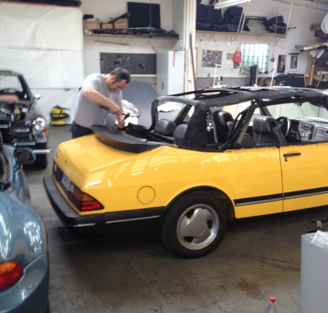

Verdeck und Himmel wurden nach Abschluss der Montage des Innenraums und Aufarbeitung des Verdeckgestänges mit -hydraulik in Heidelberg (www.autosattlerei-heidelberg.de) erneuert.

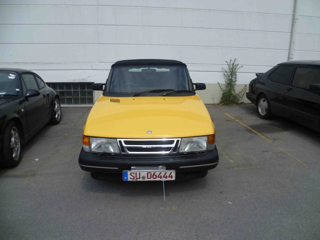

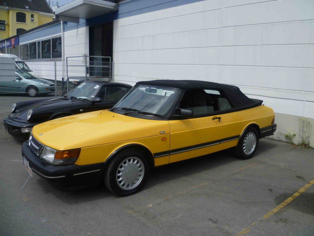

Hier ein erstes Bild der allerersten Ausfahrt am 05.05.2012 , also fast am Jahrestag des Unfalls.
Das Ergebnis entspricht noch nicht in allen Details meinen Vorstellungen, aber ist auf dem Weg dorthin.
