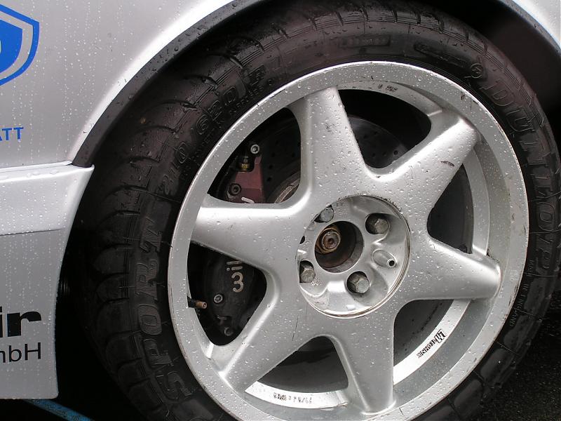

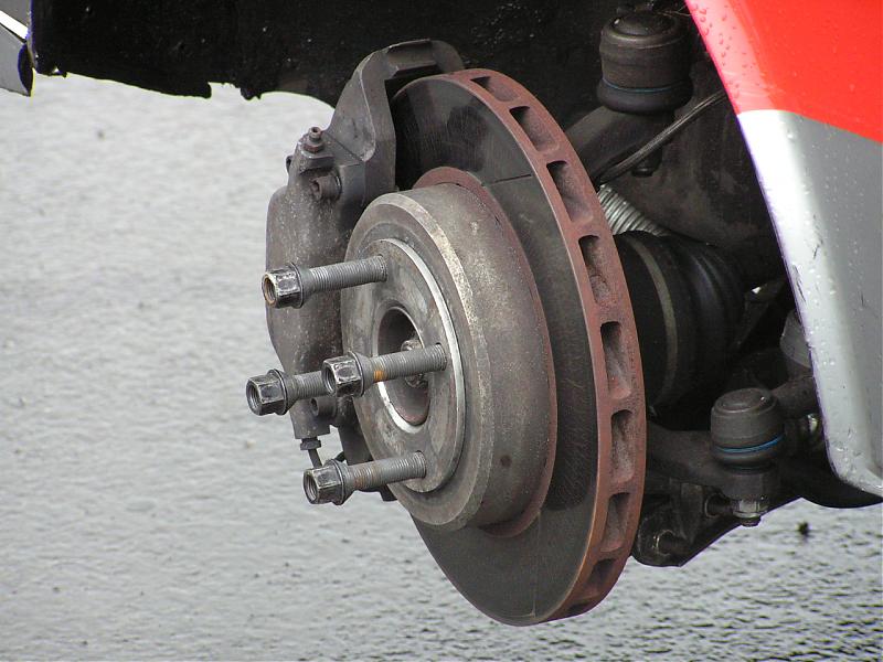

die dicksten Bremsen am 900er und 9000er, die ich kenne
Angefangen mit neuen, chromatierten 9000er Sätteln, über Renn-Saab-Bremsen bis zu Porsche Bremsen am 9000er.

Man beachte die Traggelenke.
