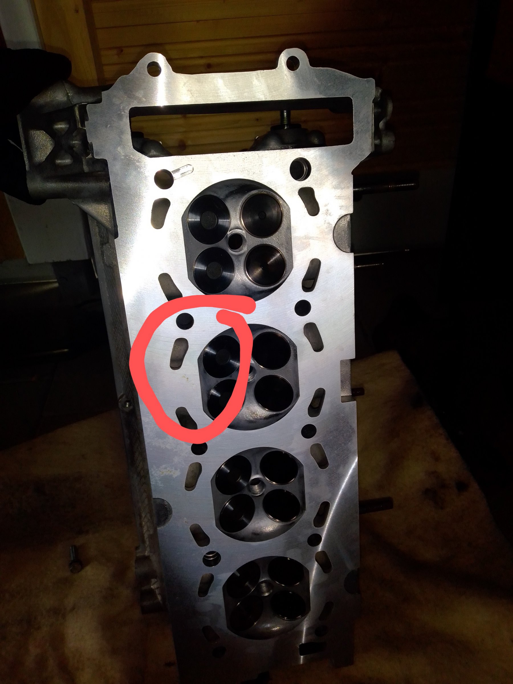

Ich bekomme das Foto nicht sauber vergrößert...warum auch immer...aber diese Stelle am 2. Zylinder sieht tatsächlich nicht gut aus.
Die Mayonnaise deutet jedenfalls auf reichlich Wasser hin. Möglicherweise ist auch ein Riss im Zylinderkopf.
[mention=3433]Saab SP 44[/mention] Mach mal ein Foto vom Zylinderkopf...untere Dichtfläche...und von den Zylindern/Kolbenböden.
Schöne Mayo!:biggrin:. So blank kenne ich die Kopfdichtung nur von meinem Rover...komplett fritte. Da hätte nichtmehr viel gefehlt, bis dir die Suppe aus dem Block gepieselt gekommen wäre...
Für mich sieht das aus, als hätte dort massiv Spannkraft gefehlt, an mehreren Stellen. Die Schrauben wurden nie nachgezogen oder?
[mention=800]patapaya[/mention]...unter dem Riss befinden sich die Wassertaschen der Zylinder.
Also ich seh da ne ziemlich effektive Zylinderwandwasserkühlung:biggrin:
(Und ne gerissene Kopfdichtung obendrein. In der Form aber auch zum ersten mal...)
Ps: So eine mittlerweile blank gewaschene ZKD kann nicht mehr richtig gepresst gewesen sein. Unbedingt des Kopf auf Verzug prüfen.
Danke - ich vergaß die Unterseite. Und dabei ist es doch noch gar nicht so lange her, dass ich das Bild so vor mir hatte... asdf Dabei sieht man dessen Abdruck ja recht gut, wenn man genauer hinsieht.
Es ist ja schon spät :-)
