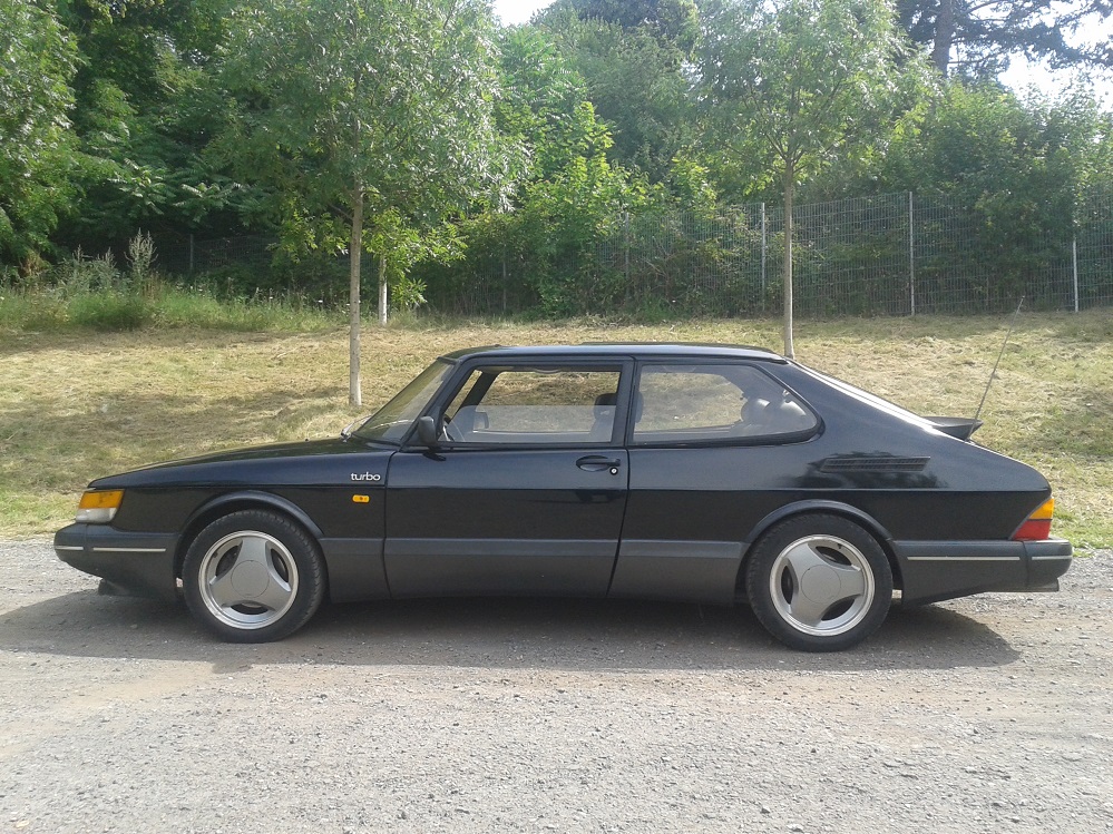

Viel wurde schon geschrieben und von mir auch gelesen. Dennoch kann ich mich nicht für eine Lösung festlegen, da z.B. Bildmaterial fehlt. Momentan sind auf meinen neuen 16 Zöllern Aero's abgefahrene 205'er 55 er Reifen drauf. Der Verkäufer meinte er hätte es auf seinem 900er Cabrio gefahren. Hmmm, sei es drum. Hier geht es um folgendes. Der Suche Vergleichsbildmaterial. Mir ist wichtig das das Auto nicht unbedingt tiefer liegt, ich bei Beladung nicht unbedingt Angst haben muss das es scheuert.
Mit Hilfe dieses schönen Rechners
http://www.reifenrechner.at/
habe ich "errechnet", das mit 195ern auf 16 Zoll (Im Vergleich zu 205ern 16 Zoll) das Auto um 0,5 cm "tiefergelgt" werden würde. Also nicht der Rede Wert. Gibt es denn irgendwo Vergleichsfoto's was die Reifenbreite angeht? Mir wäre so als hätte ich hier mal etwas gesehen...........
Ist eindeutig eine 9k-Größe und wird damit im 900er mehr als nur zu eng.
205/50 16" kannst Du auf dem meisten 900er-Bildern bei mir auf 16S.de sehen.

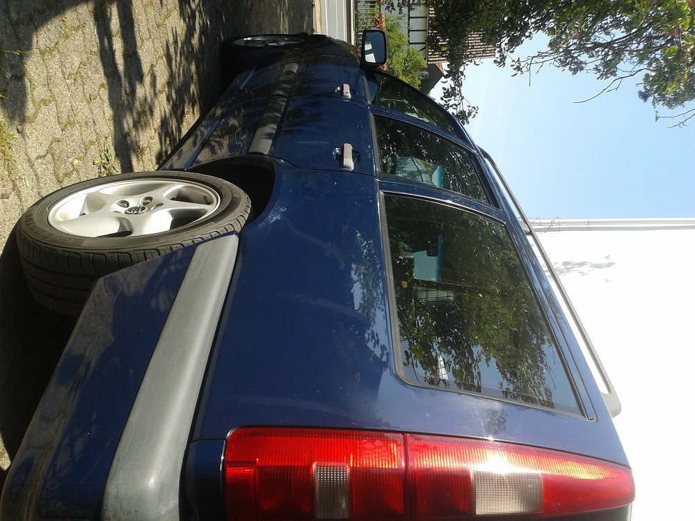

Hallo Leute wie ich das hier lese sind meine Reifen wohl zu groß!
Sommerreifen Michelin 215 / 55 R16 - 93W Primasy 3
Ist noch von meinem Volvo übrig! Würde die nur allzu gern "auftragen" vielleicht auf der HA. dies hätte zur folge: Abrollumfang +5,2% ; Änderung der Bodenfreiheit +1,6cm an der Hinterachse an der Vorn würde ich die 205/50 R16 fahren, also Keilform Heck höher!
Bearbeitet von Skywalker
Genau hinten mit Sicherheit nicht. Wenn, dann ist eher vorn Platz.
Ansonsten für die vorhandenen Reifen einfach einen passenden 9000er kaufen.

Habe auf meinem nur 205/50/16 mit verschiedenen Felgensätzen und dazu noch kürzere Federn von "Lesjöfors" (s. Album). Da schleift und scheuert, auch üppig beladen, rein gar nix.
So habe keinen Saab gekauft sondern ein Winterfahrzeug, einen Volvo 850 Kombi da werden die wohl mal aufzutragen sein hoffe ich, danke für eure Infos hier, wie immer gut und umfangreich.
Also mein Saab bleibt davon verschont.
Volvo 850 Kombi, eine gute Wahl nicht nur für den Winter :top:. Beim Volvo 850 ist soweit ich mich erinnere aber nur 205/50 R16 zugelassen bzw. freigegeben und bei den kleinen Motortypen ein Lenkeinschlagsbegrenzer nachzurüsten...außer beim T5/T5R, da war der schon serienmäßig verbaut weil 16 bzw. 17 Zoll dort die Standardradgröße war
Jetzt besteht die Gefahr das wir abschweifen :rolleyes:
Mein Volvo 850 ist ein 5 Zylinder und das mit den 205ern stimmt wohl. Aber wenn die Turbo5 auch diese Größe 215/55 R16 fahren, dann müsste es doch gehen. Lenkanschlag - Begrenzer habe ich noch für den, also i.O. Habe einen Radsatz 16zoll (siehe Bild unten)
Wenn ich dann ein paar 205/50R16 über habe, fahre ich die auf dem Saab, Super Aeros 16 zoll.:top:
