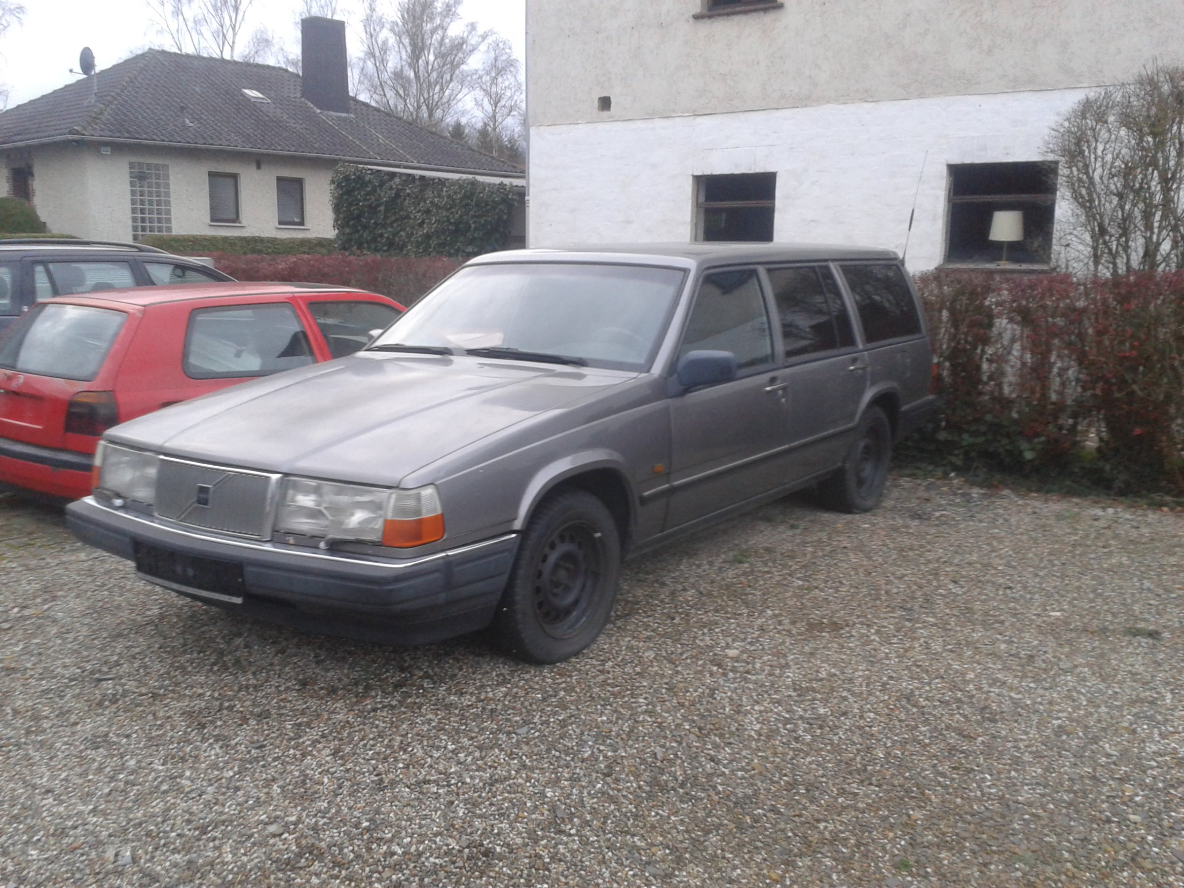

Hier stand ein Volvo 960 Kombi Automatik, draußen eine neue Halle wo eigentlich genug Platz währe für einen Oldy, war voll mit hochpreisigem Oldtimern. Also mal kurz gefragt, was mit dem ist und seit 10 Jahren im Besitz des KFZ Meisters und nie zugelassen, kaum gefahren. Er soll jetzt verkauft werden für 2400,- mit ca. 160tkm AHK. Veloursitze, el. FH. Lack stumpf. Noch ein Alurad Satz dabei.

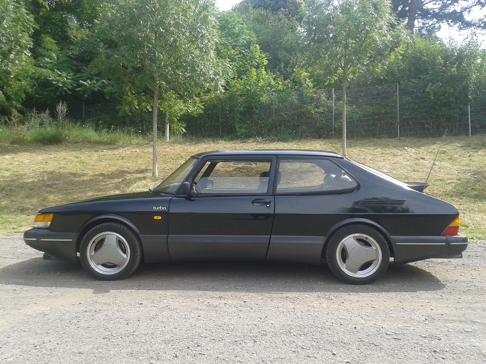

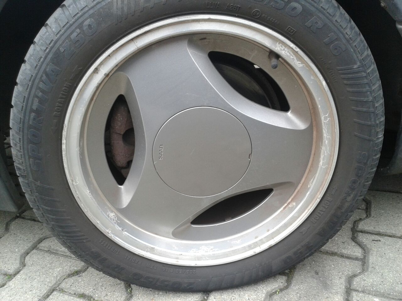

Aber jetzt habe ich erstmal mit meinem Turbo zutun, die Felgen (Tiefbett)könnten wieder poliert werden. (siehe Bild) Die kommen natürlich nur auf den Saab (siehe Bild)

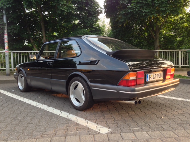

Und das sieht dann so aus.
