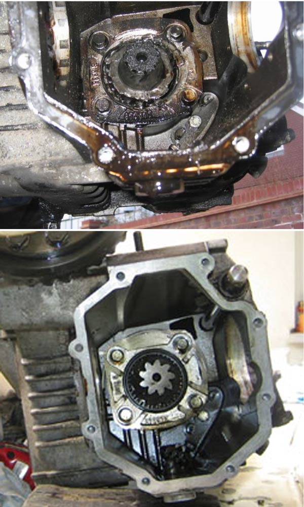

...zur Abschreckung für nachlässige Nuruser, die an ihrem 900 Ölsardinen-Tropfsaab nicht regelmässig den Getriebeölstand kontrollieren und ggf. nachfüllen, hab ich mir erlaubt, dem Dr.-D Foto ein zweites von vor der Zerstörung anzuhängen...
http://www.saab-cars.de/attachment.php?attachmentid=18407&d=1203458925

..., die an ihrem 900 Ölsardinen-Tropfsaab nicht regelmässig den Getriebeölstand kontrollieren und ggf. nachfüllen, ...
Klar, DARUM hälst Du eine entsprechende Abdichtung des Getriebes für sinnlos. Denn dann würde ja auch das Intervall der regelmäßigen Getrtiebeölstandskontrolle zumindest etwas verlängert werden können und er würden natürlich auch weniger Nachfüll-Fragen gestellt werden. :tongue:
