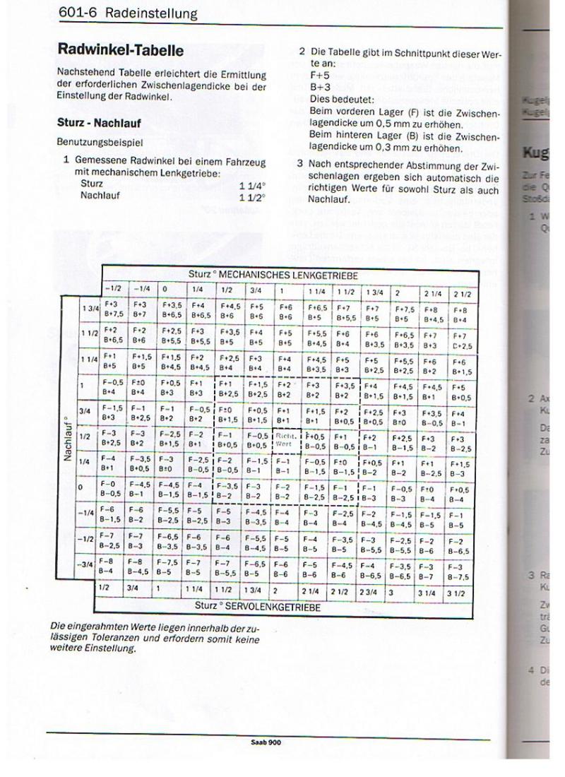

Ja, die Konsolen der vorderen Querlenker lassen sich mit eingelegten Shims/Plättchen einstellen. Hierzu wird eine Einstelltabelle benötigt.

Hallo ,hoffe du kannst mit dieser liste etwas anfangen .Gruß vision noisia

Kann es sein, dass bei der oben angehängten Einstelltabelle, die Werte im Benutzungsbeispiel vertauscht sind?
Und sehe ich das richtig, dass bei den hier im Forum schon öfters geposteten optimalen Einstellwerten, ich in der Tabelle ziemlich weit oben links lande? Oder bin ich total auf'm Holzweg?
