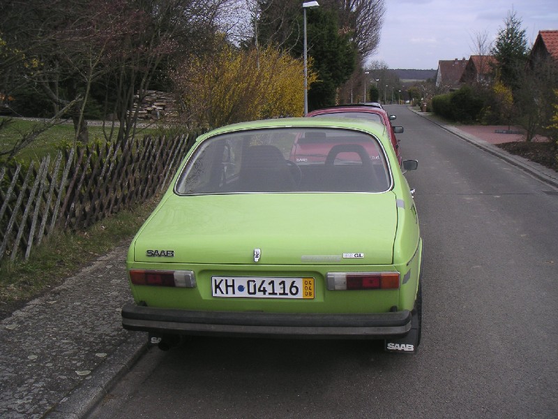

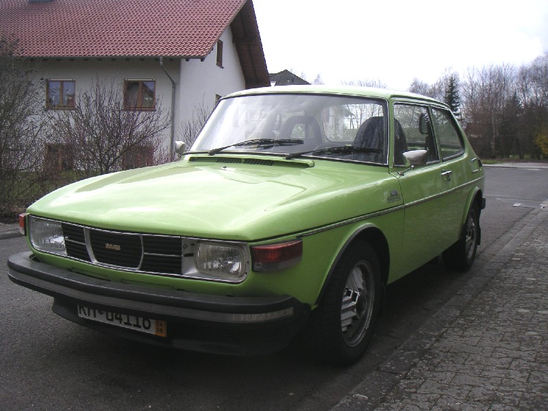

Hallo zusammen!
Hat ein Weilchen gedauert, aber heute hat mein "neuer" 99 beim 2. Versuch den TÜV bestanden. Kann also morgen zugelassen werden, erstmal mit Saisonkennzeichen.
Die Eckdaten:
99 GL Bj.76 (EZ 12/75), original 73.800km; Praktisch Rostfrei, weil nie im Winter gefahren.
Habe das Auto am 1.Januar in Schweden gekauft und auf dem Anhänger nach Hause gebracht.
TÜV war dann etwas "komplex", da wegen dem getunten Motor erstmal ein Leistungsgutachten her mußte. Das habe ich Ende Januar bei IOZ in Koblenz machen lassen, nachdem wir dort die 2 Weber-Vergaser Typ 45DCOE endlich richtig eingestellt hatten. Leistung stieg dank der Aktion von Anfangs 162PS auf jetzt 176PS und 220Nm. Könnte noch etwas besser gehen, aber für den Anfang ist das erstmal in Ordnung... :biggrin:
Woher die Leistung kommt?
Bearbeiteter Zylinderkopf mit großen Kanälen und Ventilen, Rallye-Nockenwelle, die 2 Doppel-Vergaser, ein ausreichend dimensionierter 2,5"-Auspuff mit Fächerkrümmer -> ich mußte einen 3.Schalldämpfer einbauen, weil 99dBa dann doch zu laut waren... :rolleyes:; Edelstahl-Rennkat.
Fahrwerk: Sachs-Stoßdämpfer, die aber in den nächsten Tagen gegen Bilsteine in Rallye-Abstimmung getauscht werden; Lesjöfors-Federn (mal sehen, ob das Fahrwerk für Asphalt-Rallyes nicht zu tief ist?).
Natürlich ist alles eingetragen, und am Wochenende wird das Auto dann für den nächsten Schritt nach Remscheid gebracht: Überrollkäfig / Zelle einschweißen sowie Rennsitze einbauen lassen. :cool:
Wenn dann alles so klappt, wie ich es mir erhoffe, dann kann evtl. schon im Mai oder Juni die erste Rallye unter die Räder genommen werden. Apropos Räder: zur Zeit 195/60 R15 auf Inka-Felgen, die Minilites kommen am Wochenende und werden dann mit Dunlop SP FastResponse bestückt.
Was dann noch fehlt sind Ölwannen- und Tankschutzplatte aus Aluminium, und das schon im Regal bereit liegende Renngetriebe bekommt noch eine Lamellensperre statt der Gleitstein-Sperre.
Anbei noch ein paar Bilder von heute, more to come!

na endlich :-) *neid*
:biggrin: Viel Spaß dann.....:biggrin:
Liest sich ganz nett und sieht noch besser aus!
...schönes Projekt. Hoffe, den Wagen dann irgendwann mal zu Gesicht zu bekommen. Oder nur Rennzulassung? :smile:
Der wird richtig zugelassen. Für Rallyes muß das Auto eine ganz normale Zulassung haben, und natürlich muß auch alles eingetragen sein.
Mal sehen, falls ich es zeitlich hinbekomme und das Auto bis dahin mit Käfig und Sitzen ausgestattet ist, würde ich vielleicht am 17.Mai zu dem Nürburgring-Treffen antanzen. Vielleicht... :smile:
Ist noch etwas Arbeit, aber da die Basis so gut ist, kann man sich ums Wesentliche kümmern statt monatelang zu schweißen.
Ach ja, wenn das Getriebe getauscht wird, will ich auch den Vorderwagen noch ein wenig verstärken, so wie es mit den Werks-99ern gemacht wurde. Kann bestimmt nicht schaden... :rolleyes:
...schönes spielzeug...! und ja ein wirklicher "wolf im schafspelz"...:rolleyes:
Sieht ja wirklich ganz harmlos aus...:rolleyes:
Ha!! genau so sah er aus - mein erster Saab. Hatte natürlich Doppelvergaser und andere Felgen,weil die da gab´s noch nicht........
Das Teil rockt! Und die Farbe............mehr geht nicht!
Astrein!
Da werden einige große Augen bekommen bei den Ralleys!
..da kann man nachts ruhig mal ohne Licht fahren...den sieht jeder
...genau, leuchtet auch im dunkeln... :biggrin:
