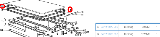

Hab´s nicht mehr ganz genau im Kopf, welches Modell es war, aber den Hersteller noch: BMW hat in einem seiner Modelle (5er?) das identische Schiebedach verbaut gehabt. Insofern würde ich in dem Bereich mal schauen, was es da gibt.
Bin gespannt. Habe mir mal ein 54121920052 bestellt.
Halt uns bitte auf dem Laufenden - interessiert sehr :top:
Ist aber nur der hintere Teil der SD Dichtung, richtig?
Jein ...
Das ist die Stelle, welche mich noch etwas skeptisch sein läßt: Die Dichtung ist einteilig.
Jein ...
Umfang des Schiebedachs ist mehr als 1778 mm. Und die Schiebedachdichtung beim 9k ist zweiteilig, nicht einteilig
a) ja, paßt hervorragend (muss um ca. 1 cm abgelängt werden, was aber sicher gewollt ist)
b) ist nur die halbe Miete, da eben nur das hintere Ende
c) habe mir somit noch die Dichtung 54121870086 mit dazu bestellt
Wenn man sich aber bei der hinteren schon mal alte und neue DIchtung ansieht, wird klar, warum es pfeifen muss. Die alte ist einfach sowohl hart, als auch platt gedrückt. Das kann nicht mehr sauber abdichten.
Gegen die wahrscheinlich altersbedingte Härte wird man auf Dauer nichts tun können. Aber das plattdrücken kann man ja evtl. vermeiden, indem man bei längerfristigerem Abstellen (klar, nicht auf der Straße und/oder unter freiem Himmel) das Dach zumindest immer anklappt.
Aber egal. Wenn es den Kram gibt und man die Dinger meinetwegen alle 10 Jahre mal tauscht, ist das ja auch kein Beinbruch. Ist ohnehin ein Zeitraum, welchen hier wohl nur wenige ihre 9k noch halten wollen und/oder werden.

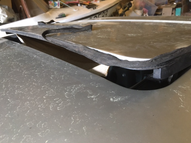

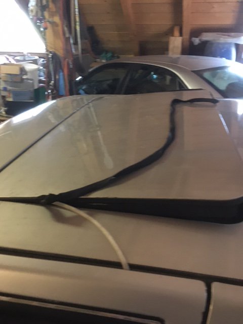

Für alle Besitzer eines CSE mit Glasschiebedach ist das eine meines Erachtens wirklich gute Nachricht.
Nur jetzt hat mich ein Clubkollege eines `91er 9000 mit Stahlschiebedach gefragt, wo man denn für den neue Dichtungen her bekäme.
Leider konnte ich weder hier im Forum noch sonst irgendwo zielführende Hinweise finden. Und nein, mit Reinigen ist es da definitiv nicht mehr getan...
Schiebedach1.JPG.9b233199c624b55951637fe2277de4d4.JPG Schiebedach2.JPG.614368ad03608647a1ff57b70a8d4cbd.JPG
Hat irgendjemand eine Ahnung, wo man für dieses Modell eine Dichtung bekommt oder welche eines anderen Autos ggf. passt?
Danke schon mal im Voraus!
Schiebedach vom BMW E28 und SAAB 9000 sollen doch lt mehreren Posts identisch sein.
Stimmt, das Glasschiebedach vom CSE ist mit dem des BMW identisch.
Wie aber explizit geschrieben geht es hier um das Stahlschiebedach eines ´91er 9000...
[ATTACH]199721[/ATTACH] [ATTACH]199722[/ATTACH]
Das interessiert mich auch. Bei meinem rubinroten CDE ist die Dichtung auch nicht mehr zu retten. Es sieht zwar noch nicht so schlimm wie auf den Fotos aus, aber mit einer kräftigen Reinigung ist es hier auch nicht mehr getan.
