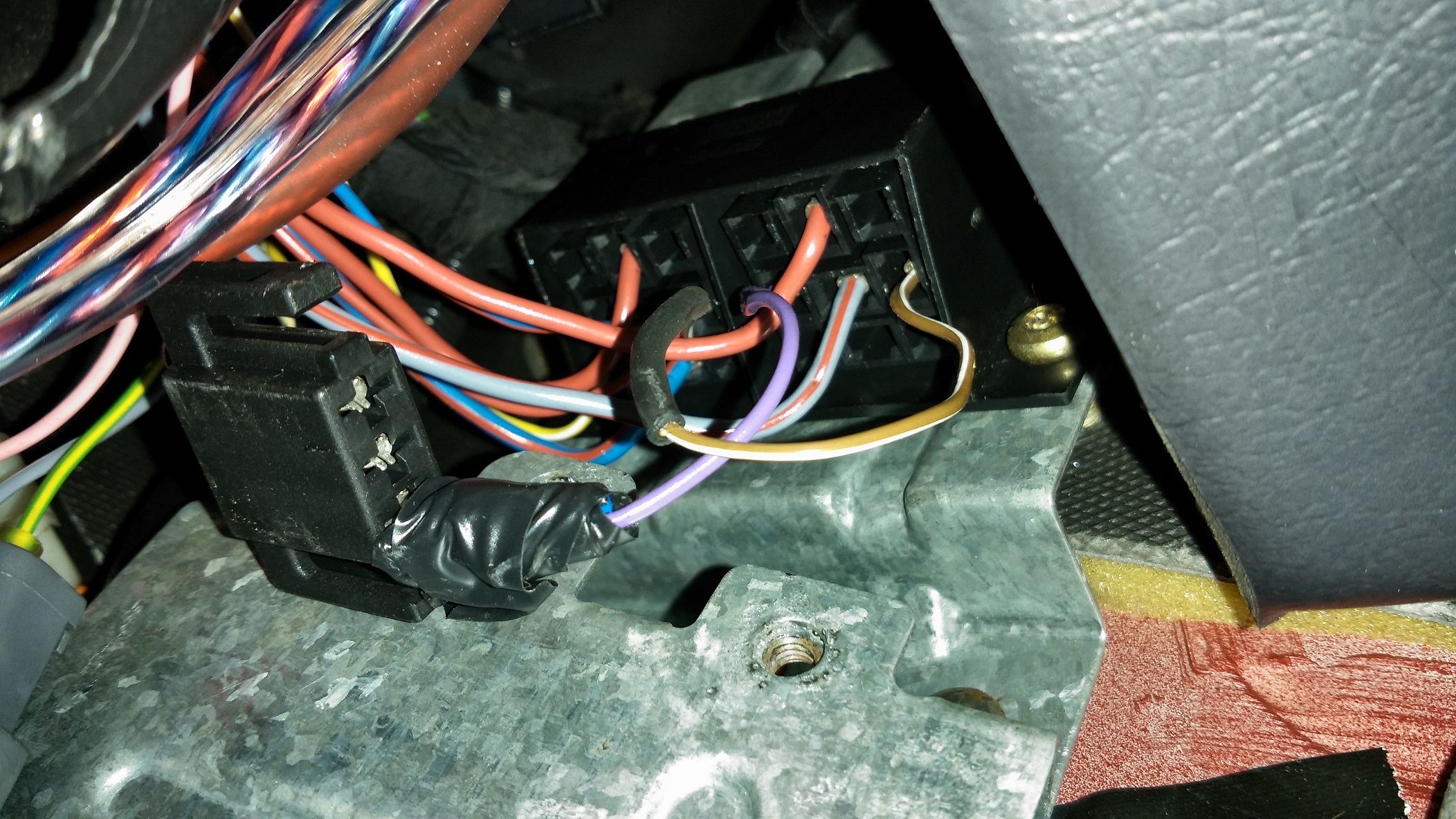

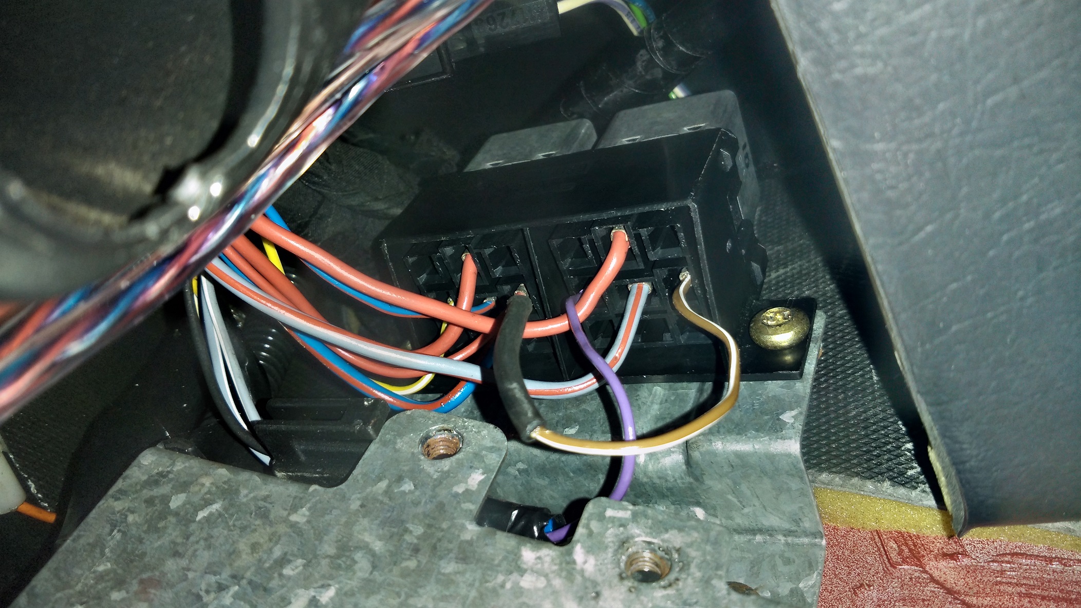

Also laut Werkstatt ist das Steuergerät hinüber, sie sagten das dadurch die Ventile nicht mehr korrekt angesteuert wurden. Desweiteren würde das ECU wohl auch sehr warm werden. Ihm war noch aufgefallen das dass Relais oben drüber, das rechte (ist das für die Benzinpumpe?) blöd verkabelt wurde irgendwie wäre da wohl die Masse komisch angeklemmt wurden oder so.. Habe mal ein Foto davon gemacht.
Bin mir grade nicht sicher für was die beiden Relais sind Spritpumpe und das andere, welches ist welches? Könnten die auch die Fehler Ursache sein?
Grüße MrSchabernack
Das hintere ist das Relais für die Pumpe, das vordere fürs STG.
Sieht in der Tat etwas verbastelt aus, wahrscheinlich gab es das Spritproblem schon früher...
Gut möglich.. steht STG für Steuergerät ?

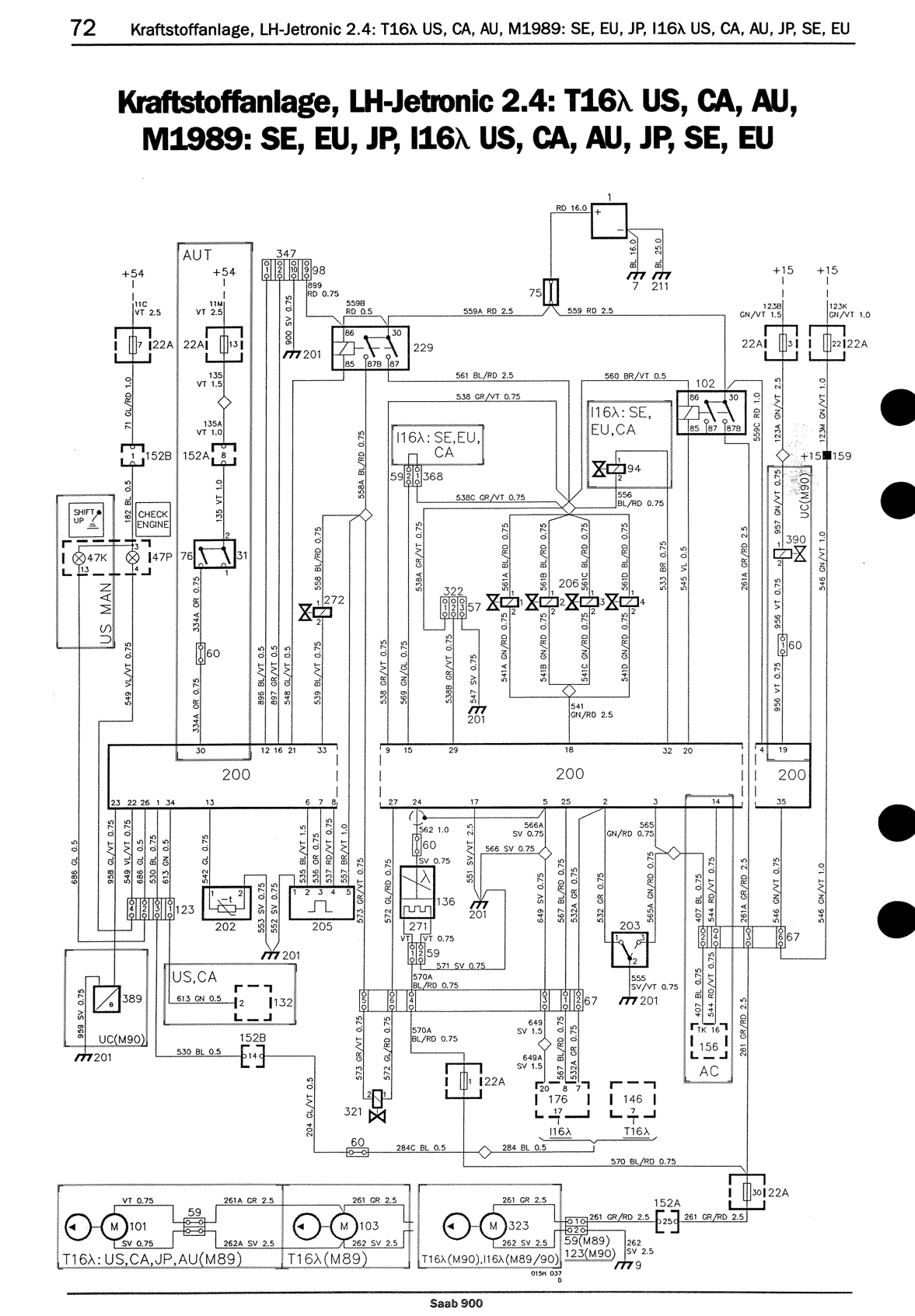

Hat jemand einen Schaltplan wo die Beiden Relais verzeichnet sind ?
Hilft das weiter?1LH2.4.thumb.jpg.ac459819daa8b6d64d1b988f255c2a0e.jpg2lh2.4.thumb.jpg.7b220c13007efa1ac561093fe0d9de49.jpg
Danke ich schau mirs mal an.

Hätte jemand eine Idee wie ich die beiden Relais über dem ECU prüfen kann ob sie korrekt funktionieren?
Habe mal noch ein Bild, was glaubt ihr was der Vorbesitzer mit dem lila Kabel vorhatte? Das BraunWeiße Kabel ist doch sicherlich auch nicht von Saab so gewollt wie das da verbunden wurde, klaut er sich da einfach masse vom anderen Relais?
Relais prüfen ist einfach:
Ausbauen, Schaltplan ist aufgedruckt normalerweise. Multimeter auf Durchgang und an den geschalteten Anschlüssen messen. Einmal so (sollte kein Durchgang da sein), und dann auf die beiden Auslöse-Anschlüsse mal 12V per Kabel von einer geeigneten Stromquelle geben. Dann sollte es klack machen und du misst Durchgang.
Zur Verkabelung kann ich von hier momentan nix beitragen.
