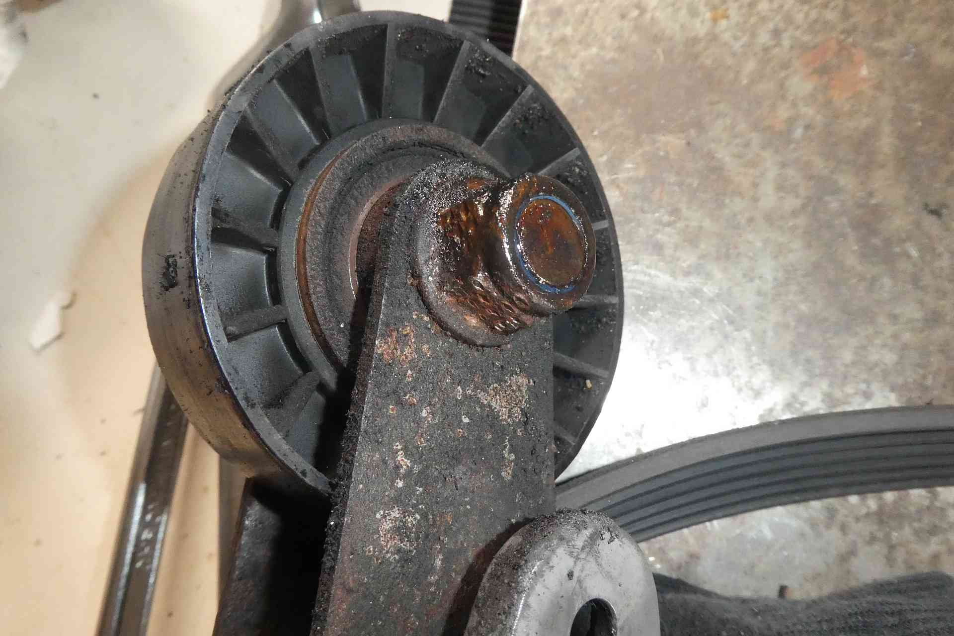

Also etwas weitergemacht, aber nicht allzu weit gekommen … An der Spannerrolle bewegt sich nix.
Bevor ich da jetzt größere Geschütze auffahre, das ist doch eigentlich die Schraube mit dem „falschen“ Gewinde? Also Lösen in Uhrzeigersinn.
Ist es richtig dass auf der Rückseite dann eine selbstsichernde Mutter sitzt? Oder hat da jemand schon vor mir improvisiert?

Nein, da war ursprünglich keine selbstsichernde Mutter drauf.
Ich gehe davon aus, dass das nun -entgegen der Serie- KEIN Linksgewinde mehr ist.
Du gingst richtig.
Das Ding war, auch an dieser Stelle, individualisiert. Hat jetzt aber verloren …

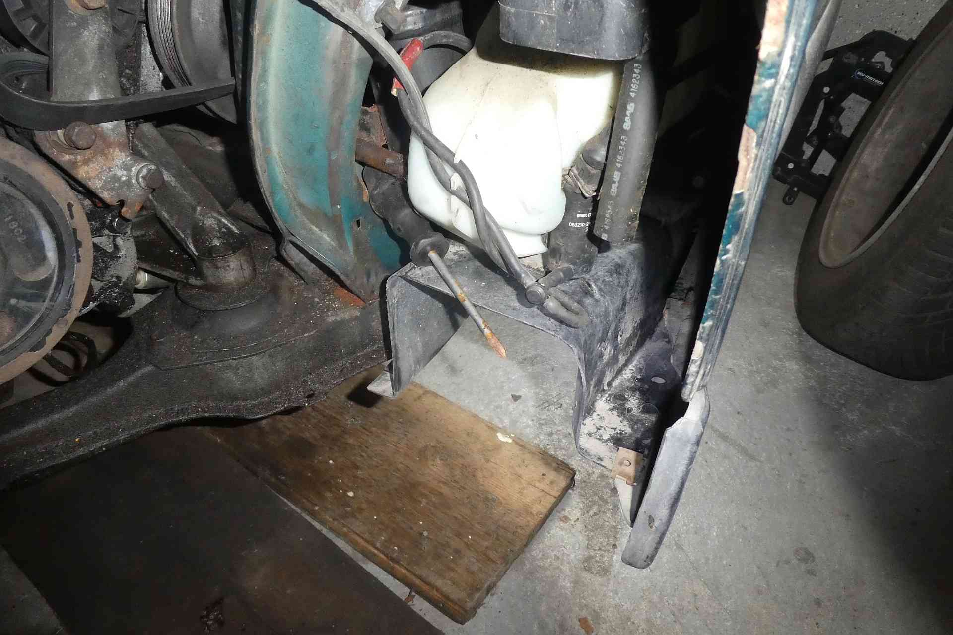

Bei der Gelegenheit vielleicht gleich um die rostende Hülse der Scheibenwaschbehälterhalterung kümmern?

Was ist denn da das Problem?

Der Rost arbeitet sich vor und zerreibt das Plastik des Behälters, dann ist er undicht...

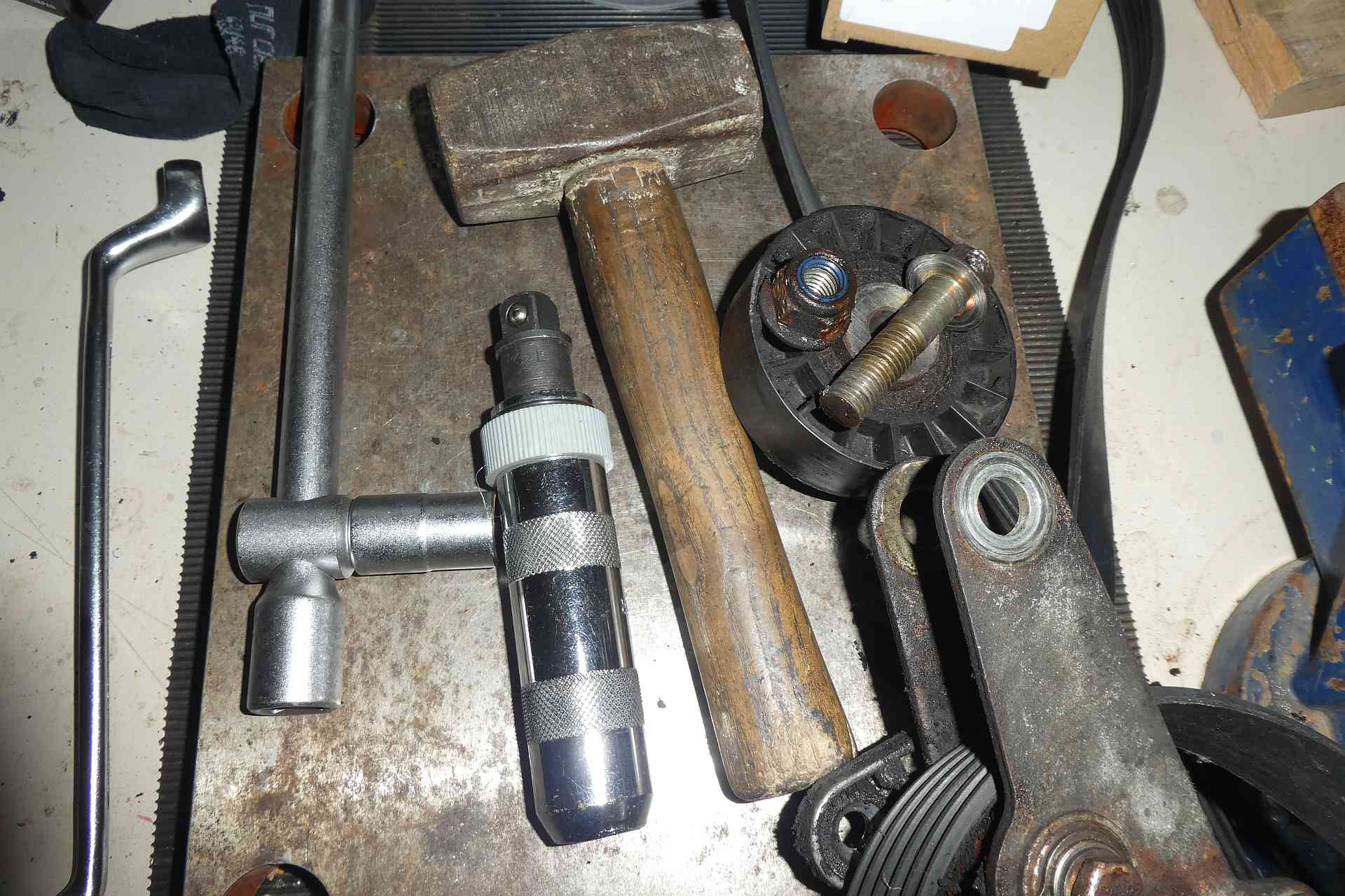

Du baust aber jetzt die Spannrolle richtig ein (Halter mit Linksgewinde und richtiger Schraube)?
Da ich weder Halter noch richtige Schraube habe war der Plan eigentlich es wieder so zusammenzusetzen wie es war.
Der Funktion sollte es keinen Abbruch tun, das Innenteil des Lagers wird in dem Halter festgeklemmt. Da dürfte die Drehrichtung egal sein.
Nur falls bei dem Wagen je wieder die Rolle gewechselt werden sollte würde es für Irritation sorgen, genau wie jetzt.
Oder übersehe ich da was?
Besorge dir lieber den Halter (gebraucht) und versetzte es on Original Zustand.
Bringt beim nächsten Mal Vorzeile, wenn der Riemen runter muss....(Lima, WaPu Ausbau, etc)
Ich denke, ich weiß was Du meinst.
Trotzdem ist es jetzt (erstmal) „nicht original“ zusammengesetzt. Zunächst muß sich rausstellen ob es wirklich „nur“ der Spanner war. Der Wagen ist Ersatzfahrzeug für mich und soll einfach funktionieren. Und natürlich die HU im nächsten Monat bestehen. :rolleyes:

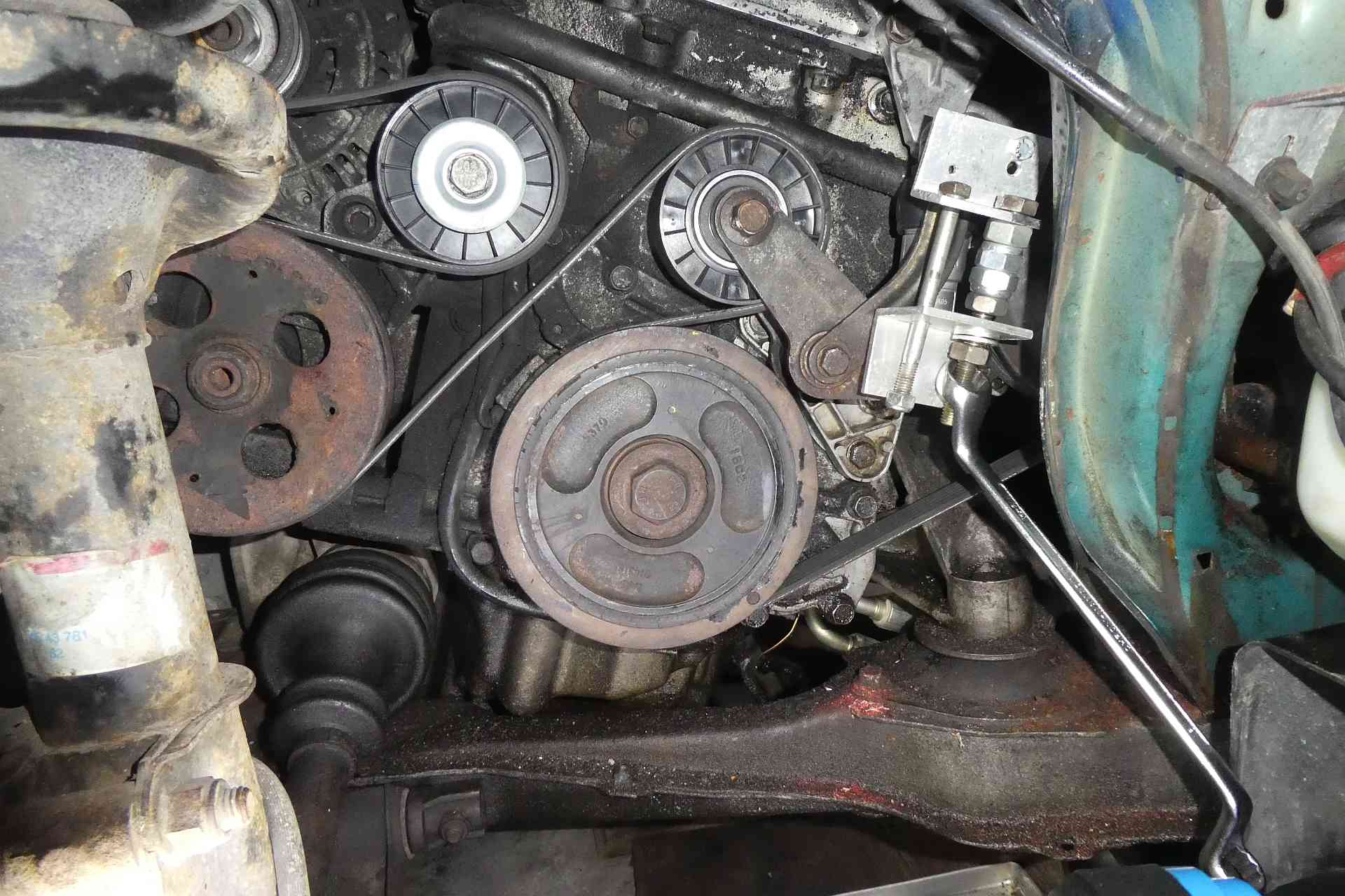

So, der Polyriemen ist wieder drauf und ein kurzer Probelauf war ruhig. Mal sehen ob es das war.
Das Quietschen eines Keilriemens kennt man ja vielleicht. Hier war das Kreischen um ein Vielfaches schlimmer, Poly-Quietschen sozusagen.
Längere Probefahrt steht noch aus. Weil der Wagen schon mal „auf dem Tisch liegt“ soll der Wasserkühler noch raus (leicht inkontinent, und der Wagen wird zu warm). Ein Neuer liegt schon `ne Weile in der Garage.

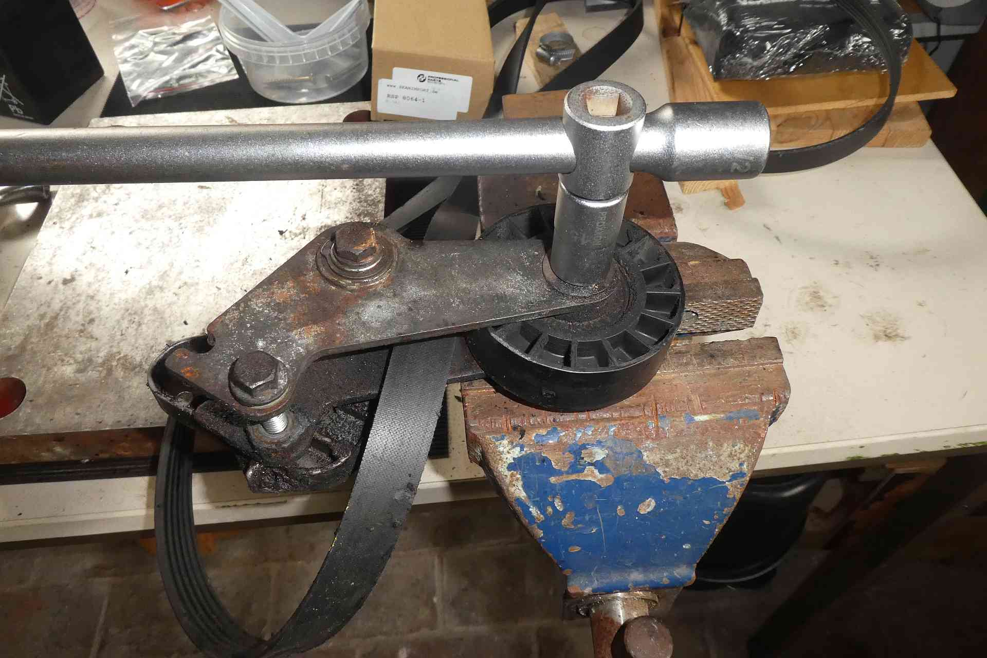

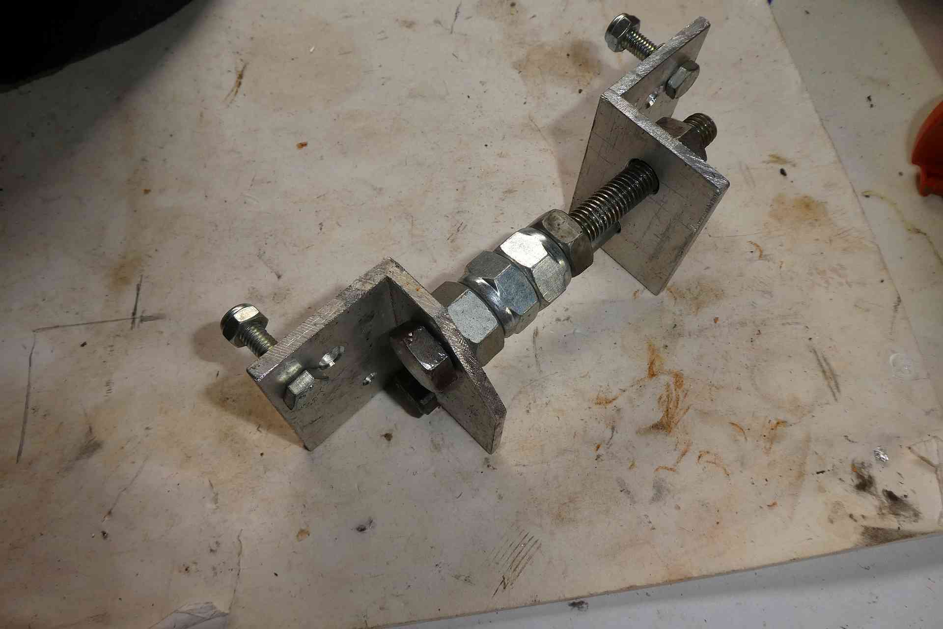

Gefühlt die meiste Zeit ging dafür drauf den neuen Riemenspanner mit am Wochenende hier zur Verfügung stehenden Mitteln zu spannen. Der spannt ganz schön und das öfter besprochene Blockierwerkzeug funktioniert hier nicht.
Weil es damit einigermaßen gut geklappt hat zeige ich die Improvisation mal. Nicht zum Nachbau, höchstens zur Inspiration.
Genaue Maße sind sinnlos, hängt davon ab was man im Keller findet. Der Spannbereich sollte so im Bereich von 50mm liegen. Längere Schenkel an den Winkeln (hier 40x40x3) wären besser damit man leichter Schraubenschlüssel oder Knarre ansetzen kann. Hier waren die Köpfe der 6er Querschrauben doch ziemlich im Weg.

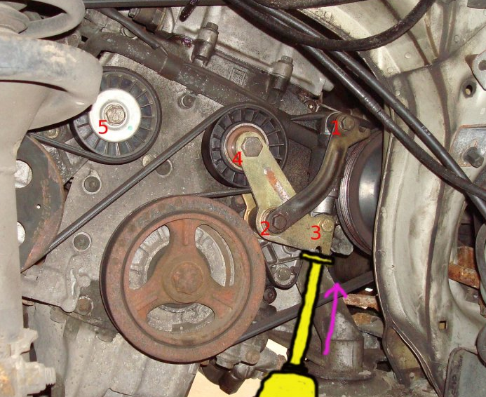

Diese Variante mit einem gelben Wagenheber kanntest du noch nicht? :rolleyes:
(Sorry, ich weiß nicht mehr, von wem ich die Idee mal gespeichert hatte...)
[ATTACH=full]218637[/ATTACH]
Würde ich von abraten...
Wegen der Gefahr des Abrutschens und dadurch möglichen Schäden am Spanner, oder aus anderem Grund?
Ich hab das so noch nicht selbst gemacht, hatte mir diese Idee nur für den Fall von evtl. unterwegs erforderlicher Improvision gemerkt, und ein Wagenheber ist ja doch eher mal zu finden als so ein Spanner (der bei mir immer im Werkzeugfach mitfährt und unterwegs auch schon gebraucht wurde - allerdings sollte man auch einen großen 19er Ringschlüssel dabei haben... :redface:).

Wagenheber, Spanngurt mit Ratsche, Schraubzwinge habe ich vorher versucht.
Ich auch.
Problem ist immer der Riemen, der ist im Weg. Man kann die Sachen nur schräg ansetzen.
Irgendwie mag es funktionieren, aber mir war die Gefahr des Abrutschens bei den Varianten einfach zu groß.
Beim ersten Mal habe ich die Wegenhebervariante genutzt,
alledings ein Kantholz auf den Wagenheber zur Verlängerung genutzt.
Es war eine gute Notlösung.

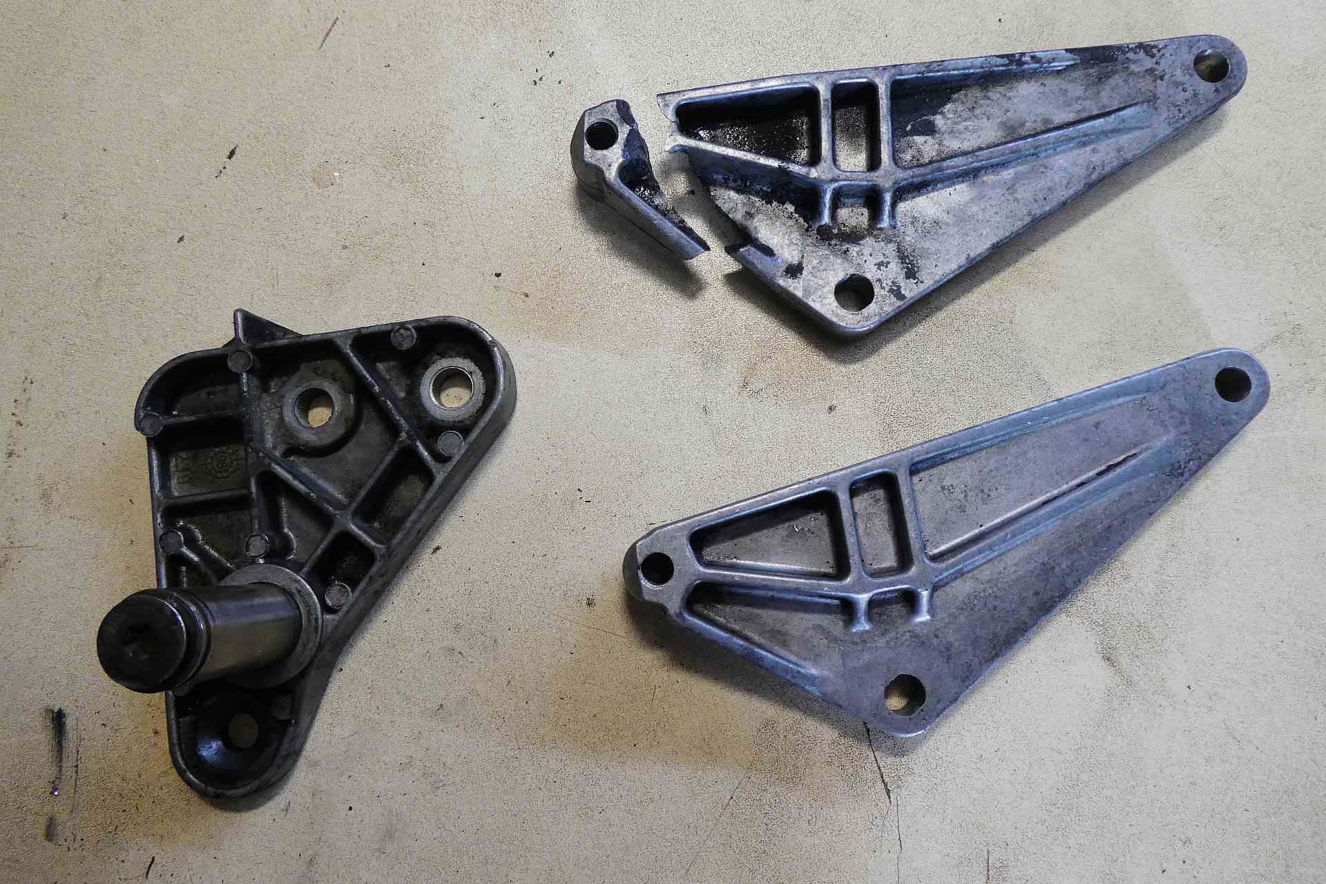

Ich packe einen ähnlichen Defekt mal hier dazu:

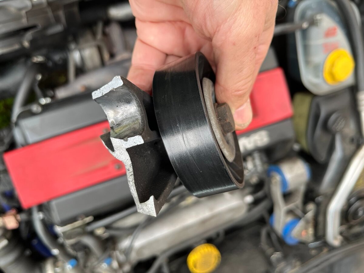

Beim 9000CSE (mit 335tkm) der Frau meines Arbeitskollegen leuchtete kürzlich die Ladekontrolle und die Lenkung wurde schwergängig.
Die Besitzerin schaffe es den Wagen noch ordentlich einzuparken und schicke mir ein Foto mit dem abgesprungenen Polyriemen.
Da Rollen und Riemen kaum 30tkm alt sind, fand ich das schon erstaunlich.

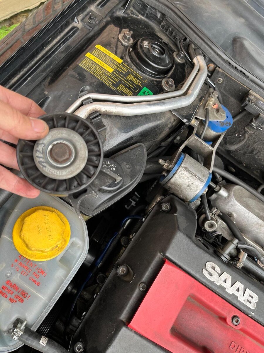

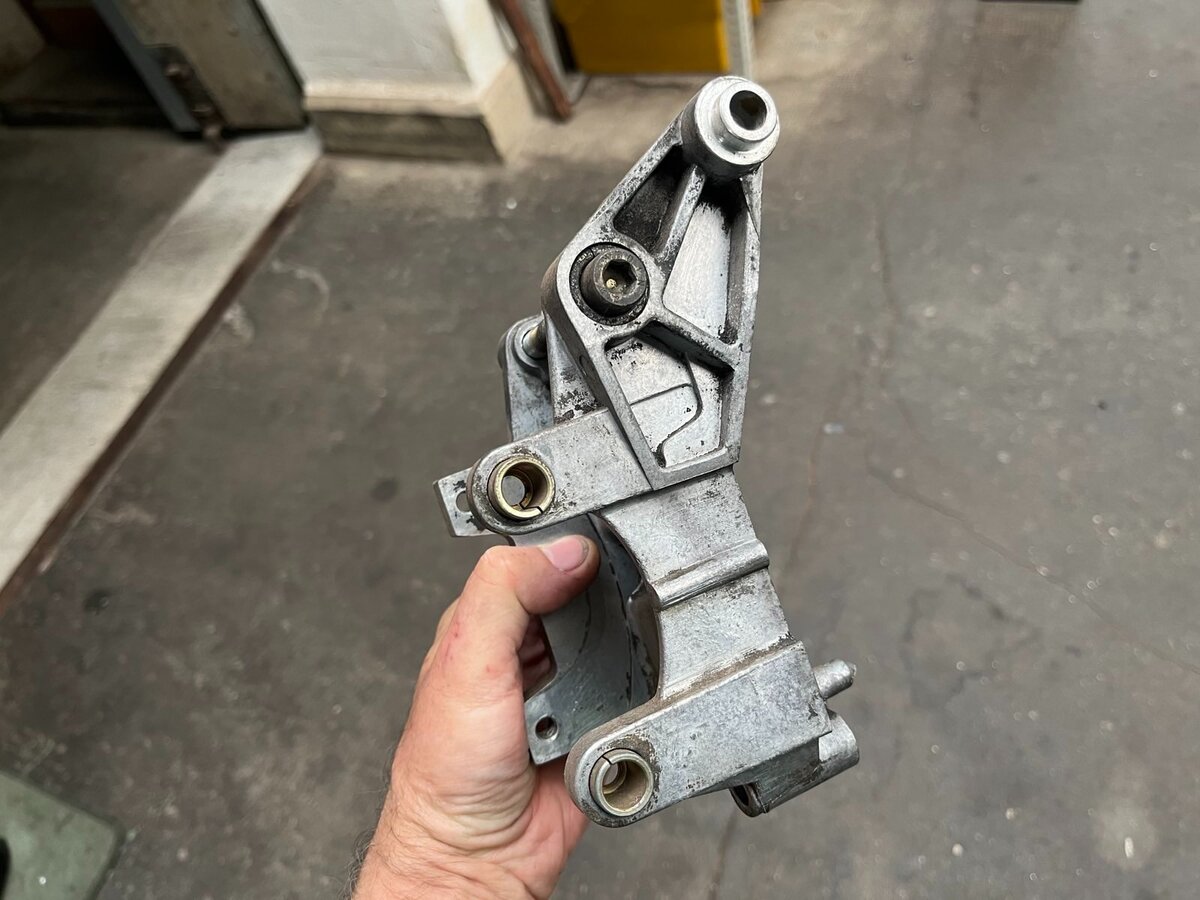

Gestern konnte ich mir den Schaden live ansehen: Die Konsole der Umlenkrolle ist gebrochen.
Einen Reim kann ich mir noch nicht drauf machen, denn alle Nebenaggegate und die beiden Rollen sind freigängig.
Vielleicht komme ich am Wochenende dazu mir das mal genauer anzusehen
Neue Rollen und der Polyriemen sind bestellt, eine passende Konsole habe ich im Fundus.
Ich weiß nicht, ob diese Konsole am 9000er B2x4 die gleiche ist wie am 902 und 931.
An einem 931 mit B204i hatten wir den gleichen Schaden auch schonmal. Und das Saab-Zentrum Mainz (welches es zu dem Zeitpunkt noch gab) berichtete, daß dieser Schaden häufiger vorkäme bei diesen Motoren.

Bei einem 9000 ist mir der Schaden neu, beim 9-3 kenne ich mich nicht aus.

Moin

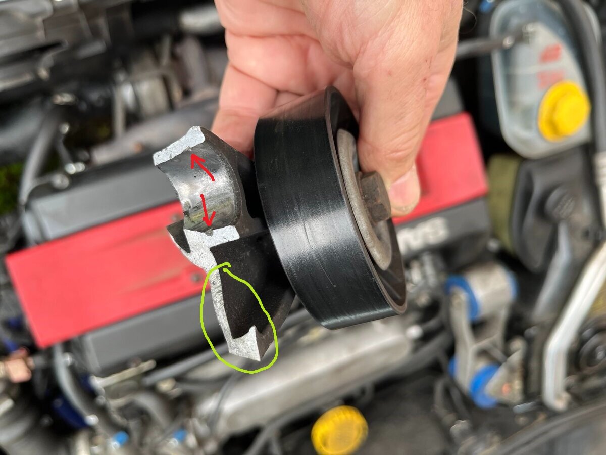

was sind denn das für Kerben? Rot markiert?
Und wie schaut die Bruchfläche im grün markierten Bereich aus? Ist das auch Gewaltbruch oder sind da Ermüdungsrisslinien zu sehen?
