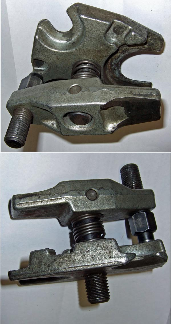

Übrigens: Ich hätte da noch aus meiner mittleren Saabjugendschraubervergangenheit einen hochwertigen, verstellbaren Universal-Kugelbolzenkonusausdrücker (nicht zu verwexeln mit einem Abzieher... *g*) übrig, den ich in diesem Leben vorr. nicht mehr brauchen werde...
Falls mir einer ein Angebot (bitte nicht unter 29,99 *g*+Porto) machen würde... :redface::redface::redface:
http://www.saab-cars.de/attachment.php?attachmentid=24748&stc=1&d=1228060195

...wir benutzen diese abzieher/ausdrücker auch. der maße wegen müsste ich aber erst in der halle mal messen. funktioniert gut - auch wenn es immer wieder ein erlebnis ist, wie sich das traggelenk dann laut knallend von achsschenkel "verabschiedet"...:rolleyes:

Den zweiten finde ich nicht so besonders dolle. Wenn da die Länge des Konusbolzens nicht gerade so ist, dass beide Hebel parallel stehen, dann will der zu einer Seite weg. In den kleinen Bildern schön zu sehen, wie der eher nach außen weg will. Wie wizard ja schon schrieb, ist da ordentlich Kawumm hinter. "Mein" KFz-Meister empfahl mir für einen festsitzenden Bolzen, mit einem Hammer auf die Stirnseite des Auges zu schlagen währen der Abzieher gut gespannt ist. Soll für eine kurzeitige leichte Dehnung des Auges sorgen. Nun ja, mit einem größeren Abzieher ging es auch so, der Bolzen war aber hin, oben plattgedrückt. In dem Fall egal, das Kugelgelenk war ja der Grund für die Demontage.
Beim ersteren Abdrücker läßt sich der Abstand schließlich einstellen. Ist mir lieber.

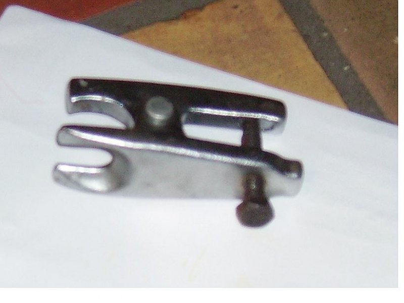

...und mache uns ein schönes Bild vom Abzieher den Du bei den Traggelenken verwendet hast.
Bitteschön Klaus, nur für Dich :smile:
Etwas unscharf, aber auf die Schnelle gings nicht besser...

Bitteschön Klaus, nur für Dich :smile:...
Na, hoffentlich hat das Teil auch ausreichend Maulweite für Saab-900/1 Traggelenke ?

Stimmt, da müßte ich dann ja auch aufpassen mit der Maulweite und Abstand der Arme, die dann drücken. Muß ich nochmal messen gehen, was da passen würde. Bevor ich auf Verdacht was kaufe... :rolleyes:
Normalerweise würde ich jetzt wetten; aber in letzter Zeit verlier ich immer... :mad:
Na dann gut N8
Gerd
Schon angewendet. Gut, dass Du nicht gewettet hast...:tongue:

Der erste sieht mir nach einem Kugelkopf Ausdrücker für Spurstangenköpfe aus.
Da ist die Maulweite aber zu gering.
Solch ein Gerät habe ich nch hier liegen (Hazet)
Für Spurstangen ja, aber Traggelenke, NEIN.:smile:
Nee, 9k würde ich Dir ja evtl. noch glauben, aber 900 :confused::confused::confused:
Vorn, an der Druckseite gegenüber der Gabel ist der VIEL zu fett. Da reicht der Platz nie und nimmer. Da stimme ich Gerd's Ansatz vollauf zu.
Zumindest sieht meiner diesem sehr ähnlich. Aber auch bei dieser Form mußte ich im Druckbereich gegenüber der Gabel noch was wegschleifen, weil der Platz nicht reichte.
Wenn t9k recht hätte, müßte es irgendwo am 900er eine andere Stelle geben, welche so platzarm wäre. Und da fällt mir momentan erstmal nix ein.
