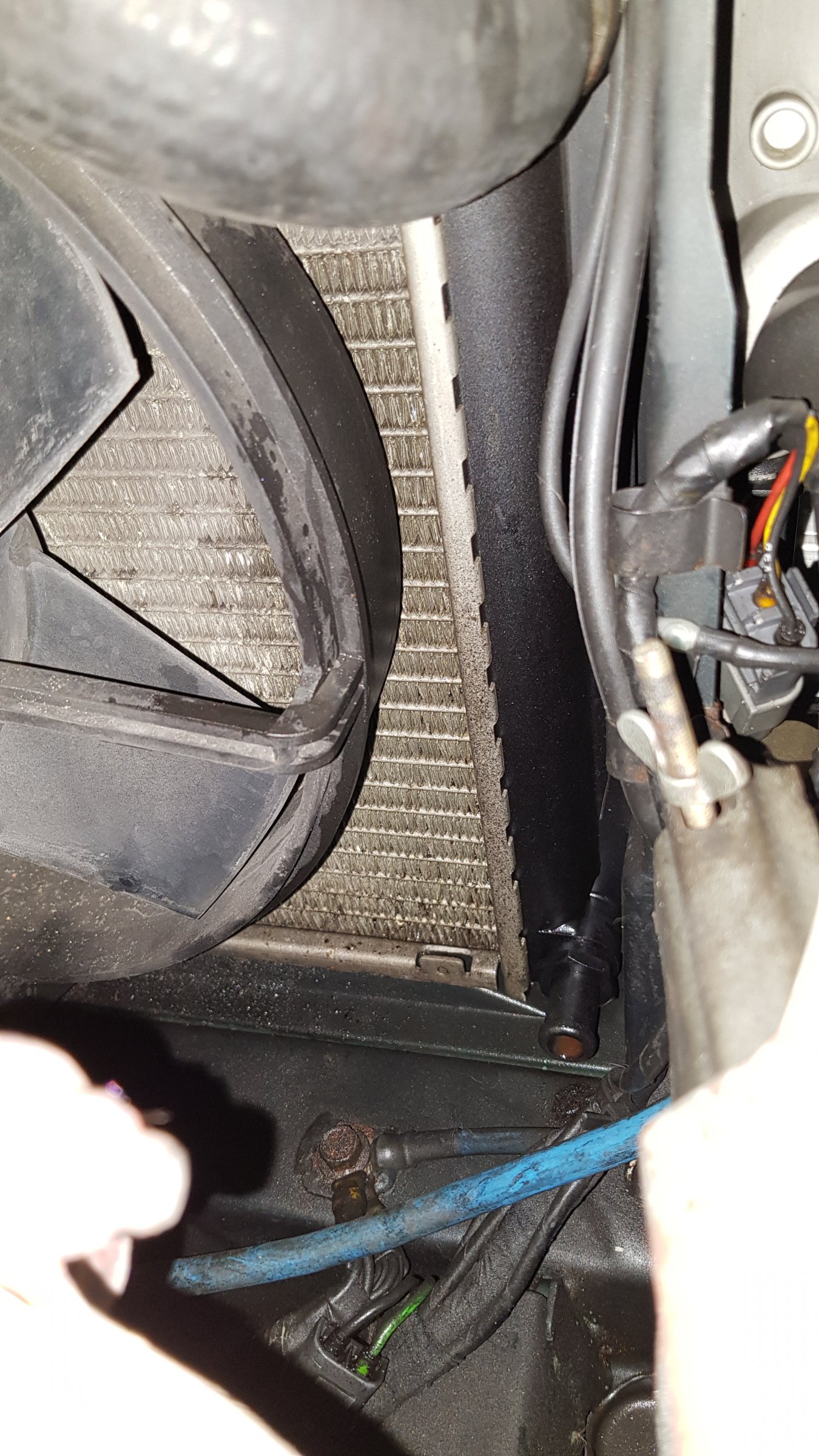

Hallo zusammen,
ich wende mich mit meinem Anliegen an die Kenner hier. Mein 900 hat das komplette Kühlwasser verloren. Ich kam mit dem Wagen gerade von einer kurzen Ausfahrt zurück und war schon in der Garage als plötzlich aus der Motorhaube massig Dampf austritt. Ein Blick unter die Motorhaube zeigte, dass sich der große Kühlwasserschlauch, in Fahrtrichtung rechts oben, vom Stutzen am Kühler gelöst hat (Die Schelle war lose). Ich habe zunächst Wasser nachgefüllt. Heute stelle ich verzweifelt fest, dass weiterhin Kühlmittel ausläuft. Am Kühler rechts unten gibt es einen kleinen Stutzen, hier fehlt der Schlauch, jedoch ist in der Nähe kein loser Kühlwasserschlauch zu finden. Auf dem Foto zu sehen ist der offene Stutzen.
Welche Funktion hat dieser Stutzen und welcher Kühlwasserschlauch muss hier angeschlossen werden? Oder bin ich kommplett auf dem Holzweg?
Bei dem Fahrzeug handelt es sich um ein 900 S Cabrio, von 1992, Motor mit 104KW.
Vielen Dank für hilfreiche Hinweise.
Das sollte die Ablassöffnung sein, im Betrieb bleibt die leer.
