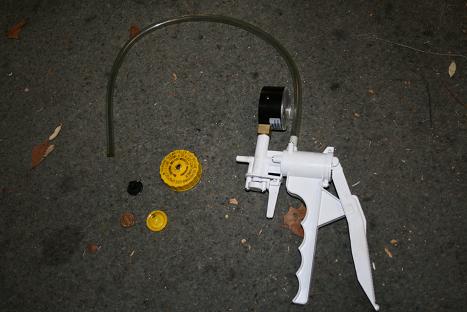

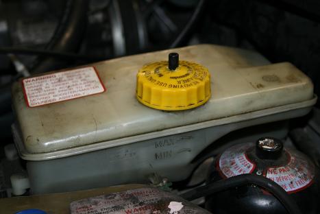

So, hab sie jetzt entlueftet. Man, was ne Sauerei das doch immer ist.
Hab jetzt doch ein Loch in meinen Deckel geborht und ein "Nippel" eingepasst. Muss mir jetzt dann halt ein neuen bestellen. :mad: Das Hat dann aber mit der schon vorhandenen Handpumpe wunderbar funktioniert.
