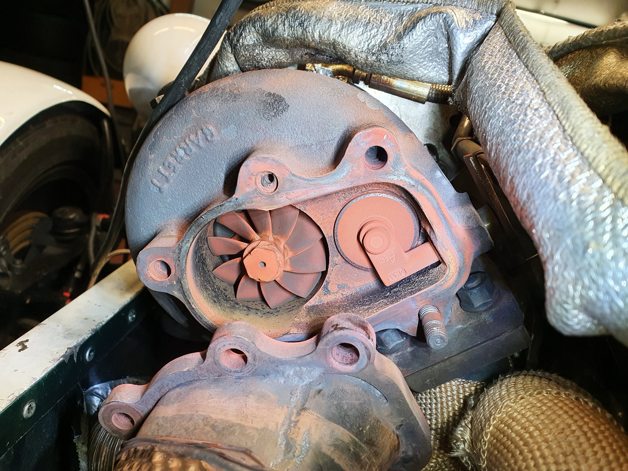

@ Martin: Der GT30 ist nicht in einem 900 sondern in einem Caterham mit B234. Das macht wie du sagst überhaupt keinen Sinn im 900 :-D. Internes WG, großes A/R und drückt ungeregelt (Grundladedruck) bei 3000rpm -> 0,8bar, bei 6000rpm -> 1,5bar Ladedruck. Das interne WG ist also zu klein um die Abgase loszuwerden. Aber das nur nebenbei.

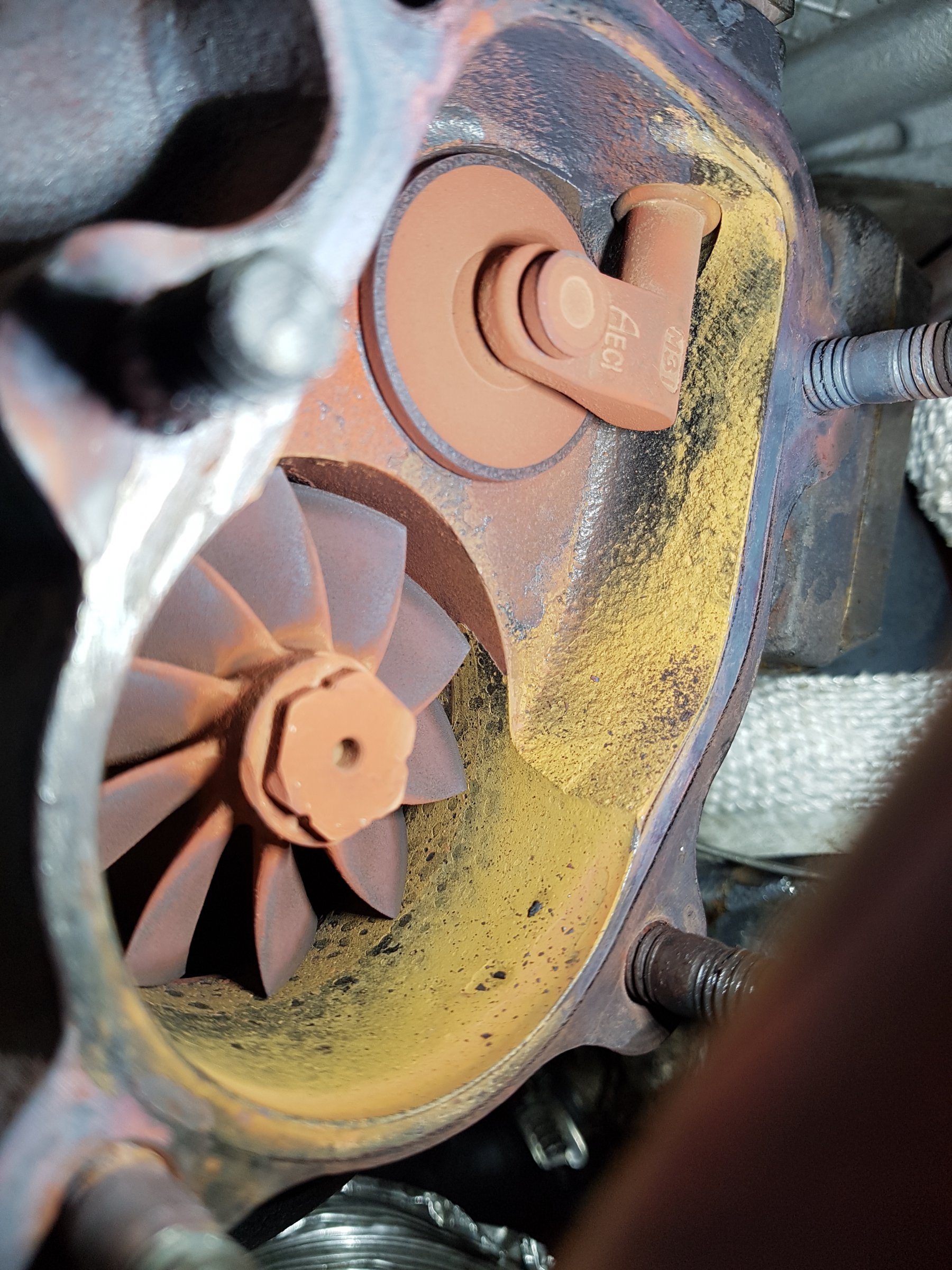

Ansich klingt das gar nicht so schlecht was du da gemacht hast. Aber 11,8 finde ich sehr mager. Nun fährst du nicht so hohe Ladedrücke, aber ich fahre z.B. (je nach Drehzahl) bei 1,0bar 11,0 bis 10,8. 11,8 fahre ich bei etwa 0,3bar.
Im Teillastbereich wird idR so abgestimmt, dass man die Temperaturgrenzen der Bauteile ausreizt. Soll heißen, dass du immer um die 940°C fahren kannst ohne Probleme zu bekommen. Je weniger Kraftstoff du reinhaust, desto besser für den Wirkungsgrad. Mein Alpina B3s fährt bis etwa 220km/h mit Lambda 1, weil die Temperaturen es möglich machen.
Ich denke eher, dass du irgendwo zu heiß, also über 950°C kommst. Das ist mit so einer Anzeige immer so eine Sache. Bin damit auch 15 Jahre lang gefahren. Wenn das aber in die Regelung integriert ist merkt man erst (bei der Auswertung) wie oft er Kraftstoff zur Kühlung nachschießt.

So sah es bei mir nach etwa 25tkm und 50% Rundstrecke aus. Zugegebenermaßen nicht zu vergleichen mit 150tkm Alltag.
