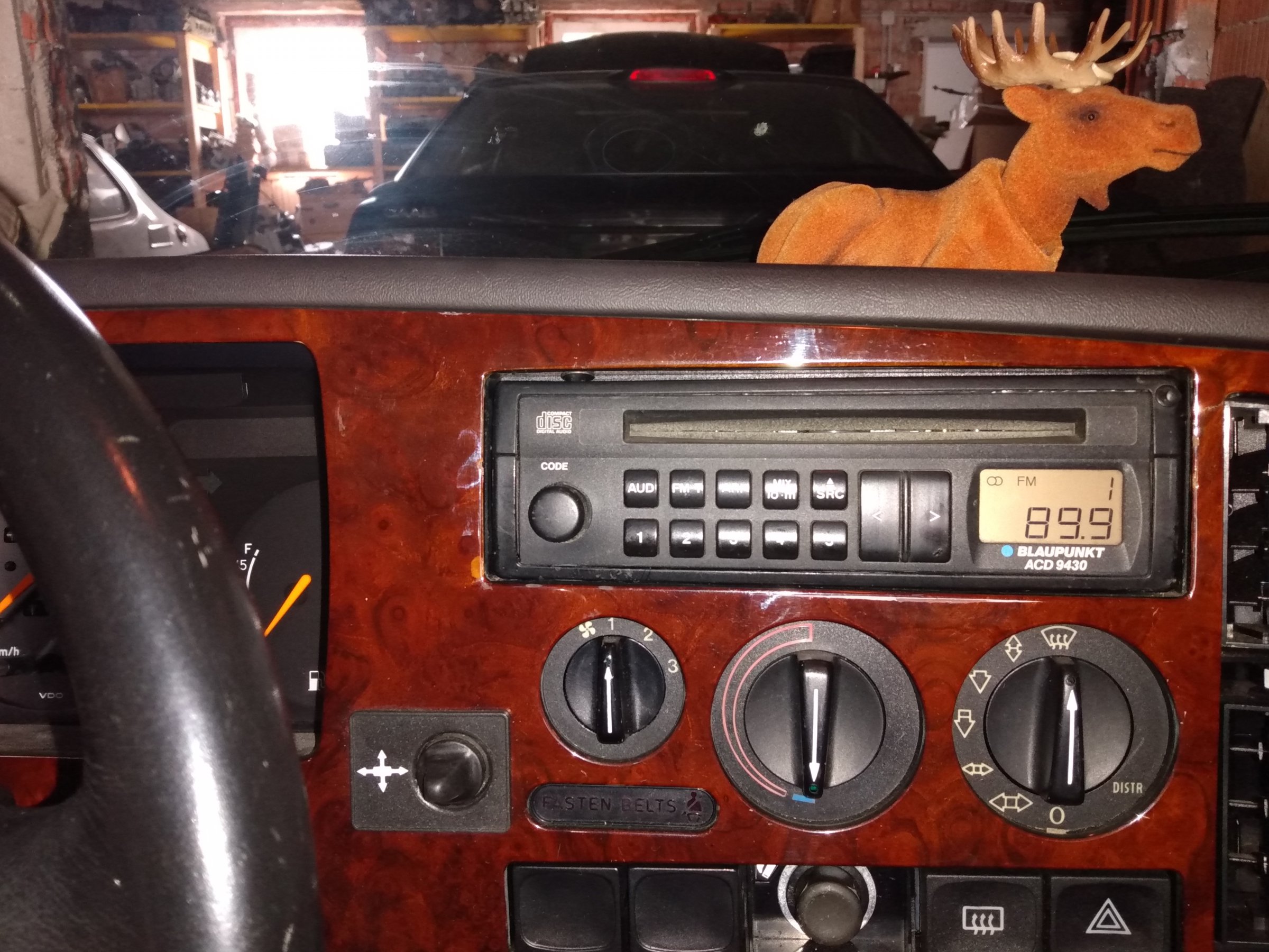

Ich habe heute auch ein "neues" altes Radio in mein Cabrio eingebaut. Da der Wagen in zwei Jahren die historische Zulassung bekommen soll, wird mir die originale Optik immer wichiger. Die weißen Blinker mussten ebenso weichen wie das Holzlenkrad und wurden wieder durch die Originalteile ersetzt.
Und nun musste auch das zu moderne Radio raus und wurde durch ein ( fast ) exakt passendes ( Auto Baujahr ´92, Radio Baujahr ´93 ) Blaupunkt ACD9430 mit CD Spieler ersetzt. Das hat einen überraschend guten Klang für so ein altes Ding!

Schön! :top:
F F .... oder fiel Fergnügen :ciao:

Sehr schön!

Schöner Ausblick durch die Scheibe

Gefällt mir auch.:top:
Was den guten Klang angeht: Verstärker konnten die damals vielleicht besser bauen als heute, zumindest aber nicht schlechter.
Klasse ! :top:
Bei mir thront der Elch an gleicher Stelle.:hello:
