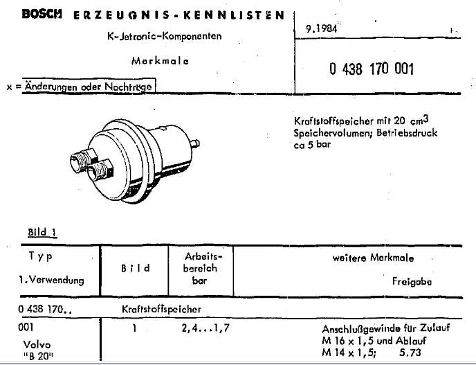

Der Kraftstoffdruckspeicher leckt sichtbar seit Heute ! Gibt es noch den wahrscheinlich verbauten Druckspeicher von Bosch 0438170047 noch oder passt auch der mit 029 am Ende ?
Grundsätzlich hat jeder Druckspeicher die Chance, gut zu funktionieren, die geben sich meist nicht viel, wenns mechanisch passt.
Man kann auch mal bei Bosch-Classic nachschauen. Irgendwo gibt es da eine Teile-Liste, was jeweils zum Fahrzeug gehört und wodurch es ggf. ersetzt wurde.
Wir hatten vor paar Jahren mal einen laut dieser Liste passenden Druckspeicher für einen 99 Turbo besorgt und verbaut. Der hatte zwar andere äußere Abmessungen, ließ sich aber mit angepasstem Halter unterm Wagen anbringen und funktioniert seitdem problemlos.
Ja, es gab mal eine Liste mit Teilenummern nach Fahrzeug, für manche Teile auch andere Listen mit teilweise sehr hilfreichen Notizen.

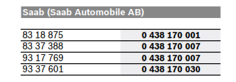

Zum Druckspeicher hab ich nix weiter gefunden, die allwissende Müllhalde sagt zur 047 Saab 900 und zur 029 Ford/Peugeot/Renault.

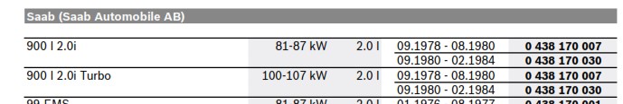

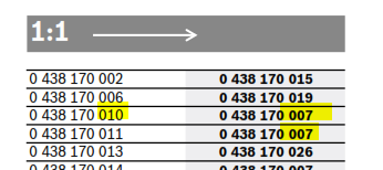

Bosch Classic von 2017 sagt:
Bei den direkten Ersetzungsnummern sind nur diese angeführt:
Dazu die OE-Nummern:

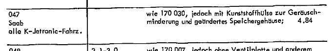

Bosch von 1987 sagt:
[ATTACH=full]275336[/ATTACH]
Ja, das sind die Listen mit den hilfreichen Notizen (tw sogar handschriftlich).
Habe ich zB zu Warmlaufreglern, aber zu den Druckspeichern nicht (muß ich seinerzeit übersehen haben).

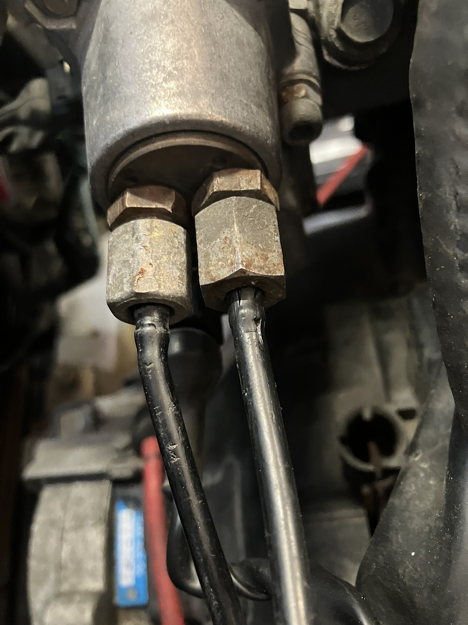

Ich habe noch eine Frage zum Warmlaufregler , gibt es dafür neue Leitungen ?
Wenn ich das richtig in Erinnerung habe, sind das einfache PA-Leitungen?
Die sollte man aus Meterware (z.B. von autoteile-plauen.de) und den alten Anschlussstücken, die man aus den alten Leitungen herausschneidet, neu konfektionieren können.
Oder Stahlflex (anfertigen lassen)?
Die auch? Ich dachte, nur die zu den Einspritzventilen?
Ich müsste mal bei meinem nachsehen - kann mich gerade gar nicht erinnern, was das für Leitungen sind, die waren einfach irgendwie nur unauffällig :cool:...
Ich meine davon hatten wir es hier vor nicht allzulanger Zeit und die gäbe es auch bei ihm. Nachfragen kann man ja mal.

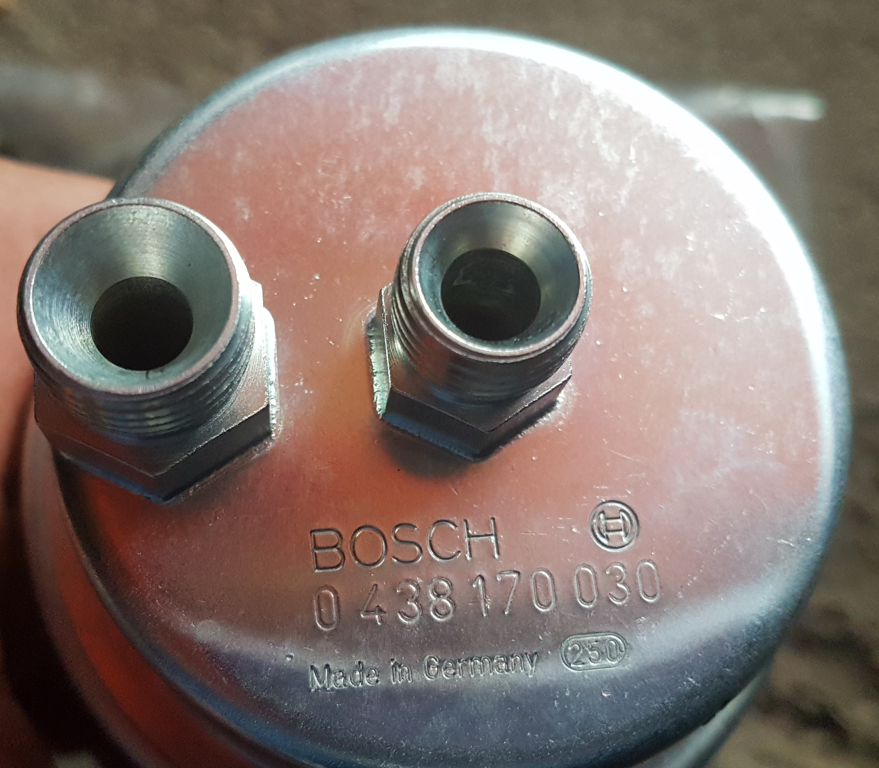

Habe den Kraftstoffspeicher mit 030 am Ende eingebaut und jetzt springt der 900 im kalten und heißem Zustand direkt an 👍😊🇸🇪 Super Danke
Ja, habe ich mir von [mention=151]hft[/mention] anfertigen lassen, passen so schön zu den anderen Stahlflex-Leitungen am Mengenteiler.

Sollte 030 am Ende sein, den zu beschaffen war bei mir vor 5 Jahren schon ein Problem. War aber die Ursache für das schlechte Startverhalten.
