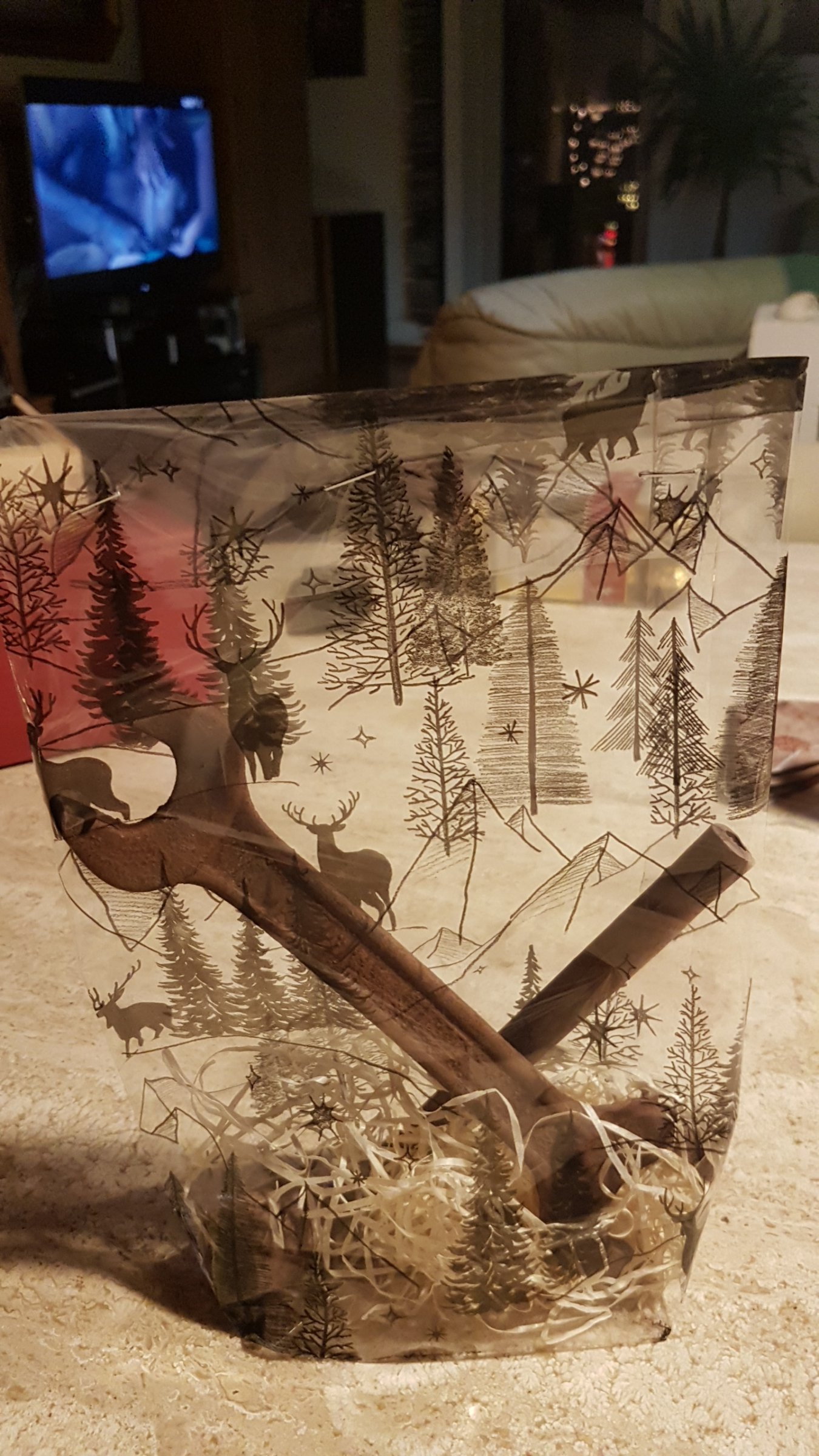

In Sachen Schlagschrauber hab ich mir aber auch grad mein persönliches Weihnachtsgeschenk selber gemacht: der Hammer
dürfte von den Eckdaten etwa das Gleiche sein wie Dewalt oder Milwaukee, nur preiswerter :rolleyes:
Und echt stark!

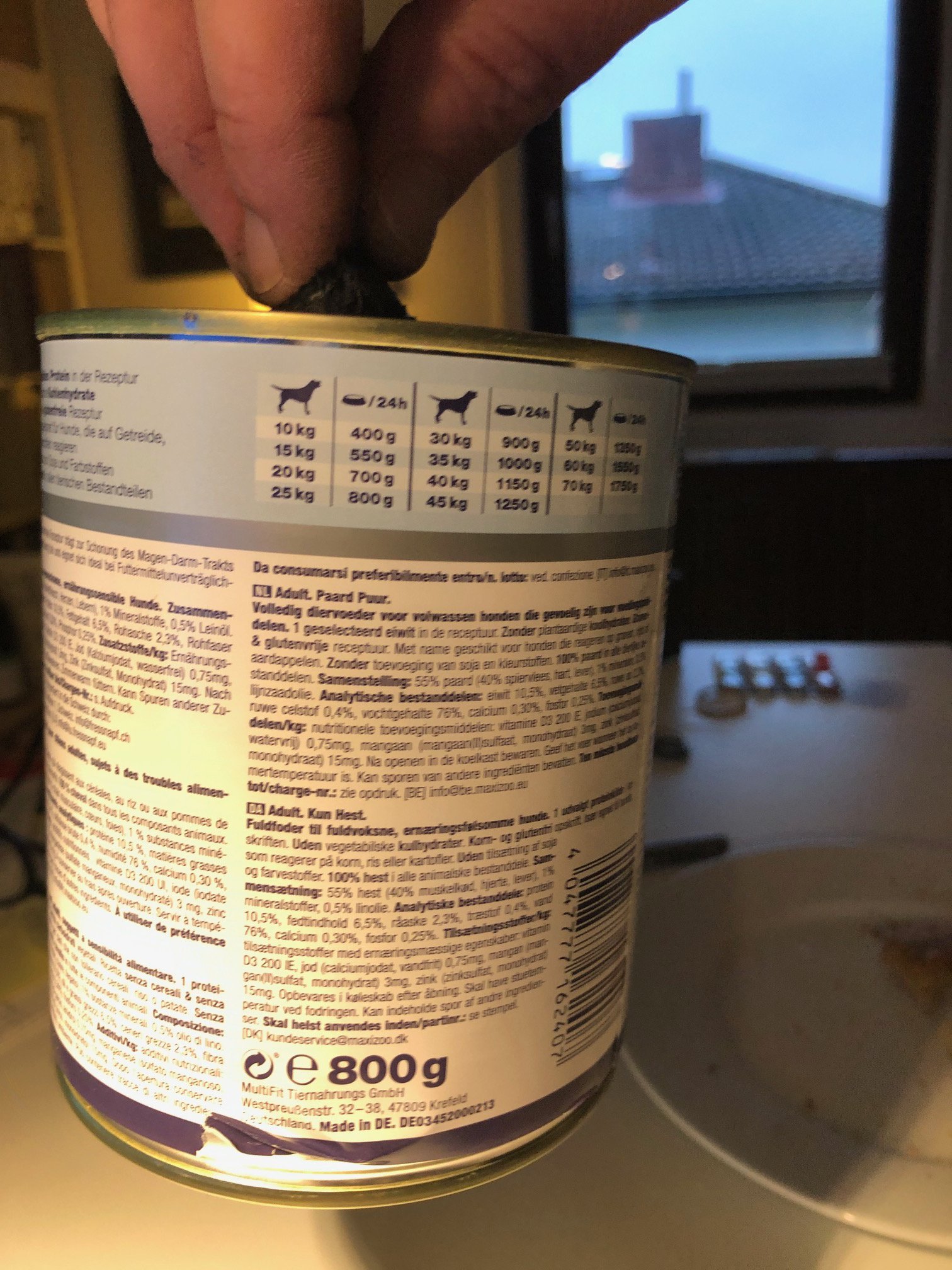

Und, ganz ehrlich, wird das die nächste Anschaffung sein.

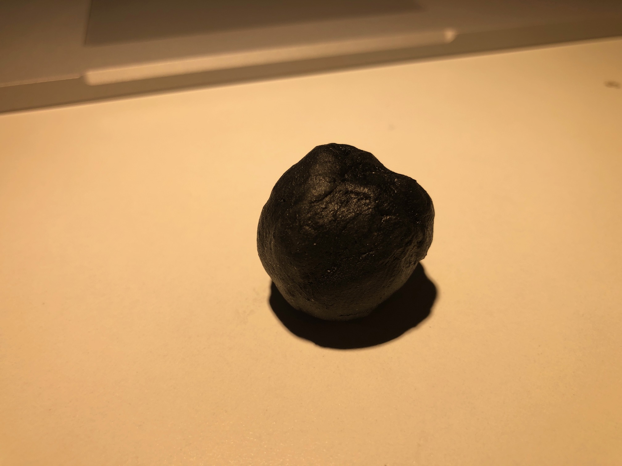

Das ist Knete.
Klebrige Knete. Eigentlich, in ihrem früheren Leben mal, war sie die Dichtmasse der hinteren Dreiecksscheiben einer 9-3 I Limo.
Und das kann sie, für alle, die sich jetzt fragen, was das soll:
Neben dem Anheben von Hundefutterdosen kann man damit auch die Nabendeckel von Alufelgen abziehen, Plastikkappen jedweder Art, an die man mit Hebelwerkzeug nicht dran kommt oder will oder aber zumindest das ein oder andere lupfen, um dann mit einem Kunststoffhebel darunter / dahinter zu kommen, wie z.B. Haubenembleme.
Rückstände von der pappigen Knete - so es sie geben sollte - bekommt man mit Ballistol oder Silikonreiniger wieder weg.
