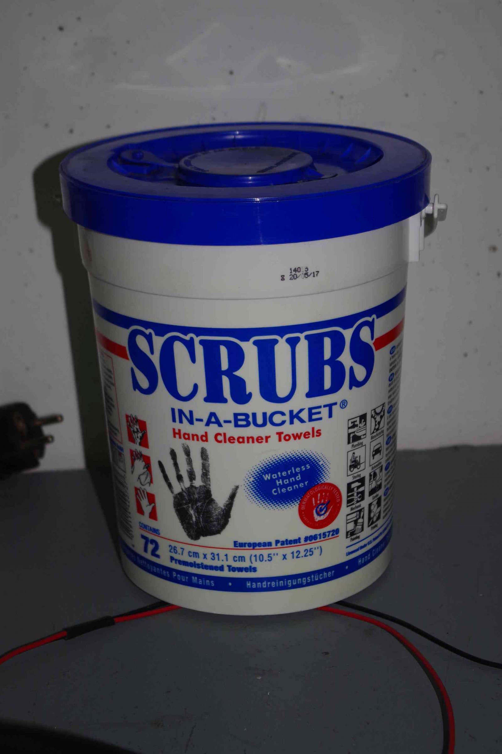

Heute in der Werkstatt eines Kumpels gesehen und ausprobiert (, der hatte den Tip von einem mobilen Autoglaser).
Handreinigiungstücher:
Die funktionieren tatsächlich, und angeblich sogar gegen (frisches) Sika.
Mit „normalem“ Schrauberdreck haben die Tücher jedenfalls kein Problem.
Z.B. hier: https://www.amazon.de/Aparoli-DY42272-Original-getr%C3%A4nkte-Handreinigungst%C3%BCcher/dp/B003ZYVES0/ref=pd_cp_229_1?_encoding=UTF8&psc=1&refRID=2EZDHDN8V8Z6JBAKKZV4
Uff - und was ist da dann fieses drin?
Och, wenn ich mir die Farbreste vor dem Händewaschen mit Verdünnung abwische, ist das bestimmt nicht besser... :redface:
Definitiv. Nebenbei, ich fand es anfangs immer etwas befremdlich den Edd China immer mit orangefarbenen Handschuhen werkeln zu sehen. Aber bei Chemikalien und Lösungsmitteln hantiere ich seit einiger zeit auch mit chemikalenfesten Handschuhen und schrauben gerade an schmierigem Kram mit in den Griffflächen gummierten Handschuhen. Das was dann doch durch kommt (Oberseite, Löcher), läßt sich dann recht problemlos abwaschen. Insbesondere den Fingernägeln sieht man dann nicht an, was ich am Vortag gemacht habe. Sowas in der Art: http://www.skandix.de/de/fahrzeug-teile/zubehoer/werkstatt/werkstattausstattung/arbeitshandschuhe/1029862/

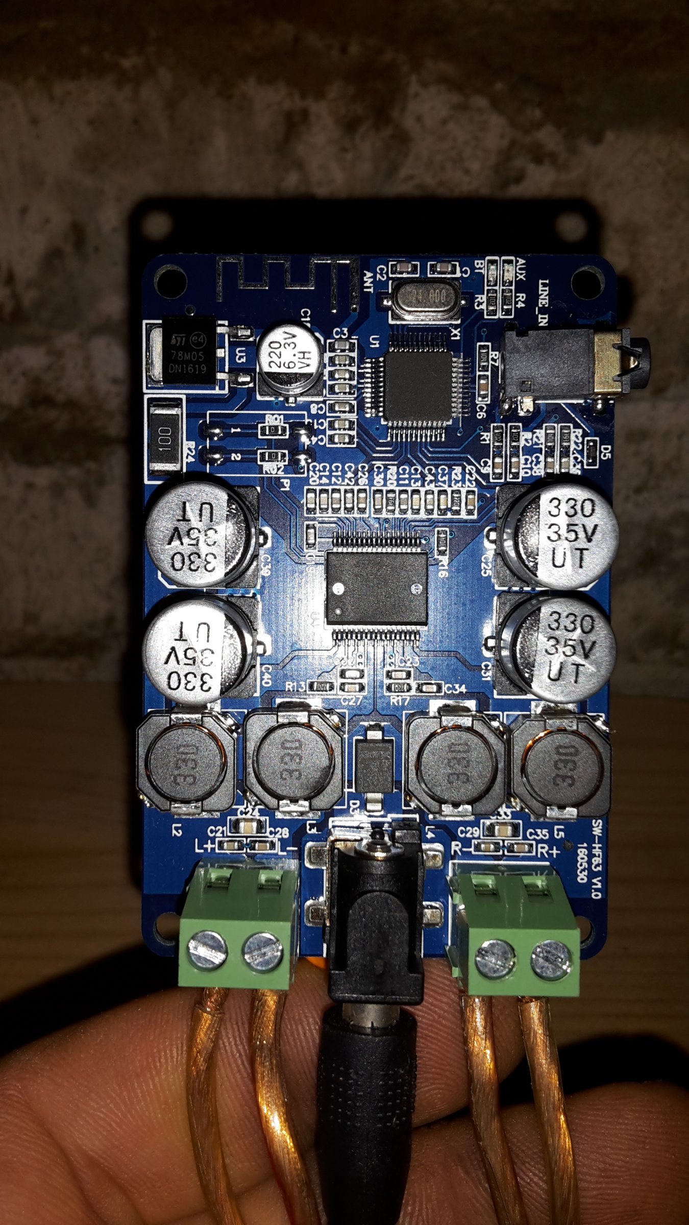

Ist zwar kein Werkzeug, darf aber trotzdem in keiner Werkstatt fehlen, die Beschallung.
Ich benutze seit einiger Zeit dieses Teil hier: 20171112_171142.thumb.jpg.8fc700238885f5ef941ceb2a2aa2472d.jpg
Eine kleine Verstärkerplatine mit Bluetooth Empfangsteil und einem AUX-Eingang. Die Platine verträgt am Eingang alles zwischen 6 und 30 Volt, kann also z. B. mit einem ausrangierten 12V Netzteil betrieben werden. Ein Paar olle Regalboxen dran und los geht's. Der Klang ist für die Werkstatt ausreichend gut und das Teil kostet nur ein paar Euros in der Bucht.
Ist sicher ein sehr praktikabler, aber eben auch recht pragmatischer Ansatz.
Ich möchte da schon lieber ein Autoradio laufen haben (in meinem Falle mein '88 gekauftes "RFT Greifenstein Lizenz Blaupunkt")

War mal in einem Delorean eingebaut ? In der Garage gute Klänge per WWW-Radio

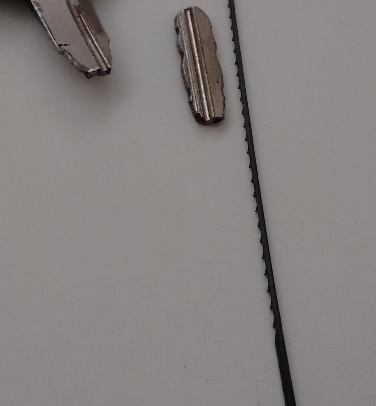

SAAB 900: Schlüssel abgebrochen, der Rest steckt noch im Schloß
Gestern Abend kam meine bessere Hälfte rein und legte mir einen abgebrochenen 900er Schlüssel mehr oder minder wortlos auf den Küchentisch. Ich glaube, dass in diesem Moment mein Gesichtsausdruck nicht unbedingt Freude widergegeben hat..
Nun ja, beim Aufschliessen hatte sie den Schlüssel abgebrochen, der Rest steckte noch im Türschloss.
Was machen? Schloss ausbauen und versuchen den Rest rauszupobeln? Schloss zerlegen?
Kl..s gabe mir den Tipp (Danke dafür!), dass ich es mal mit einem Laubsägenblatt versuchen soll.
Ok, ab in den Keller, Sägeblätter suchen... und recht schnell gefunden. Ein komplettes Paket (OVP), noch in D-Mark ausgezeichnet...
Ich habe mich dann für die Zahnung 7 entschieden, mit einer Zange den glatten Teil abgezwickt. Dann habe ich das Sägeblatt mit der Zahnung in Richtung Aussenseite unter den Schlüsselrest geschoben und konnte den Schlüsselrest sehr einfach herausziehen.
Kosten: marginal
Zeitaufwand: 1 Minute (ohne die Suche nach den Sägeblätter)
Freudefaktor: 100%
Ja, kann ich bestätigen - ein sehr alter, aber ebenso einfacher und effektiver Trick, weswegen bei mir auch ein ähnlich altes Pack Laubsägeblätter bereitliegt, das seine eigentliche Zweckbestimmung wahrscheinlich nie erleben wird :smile:
