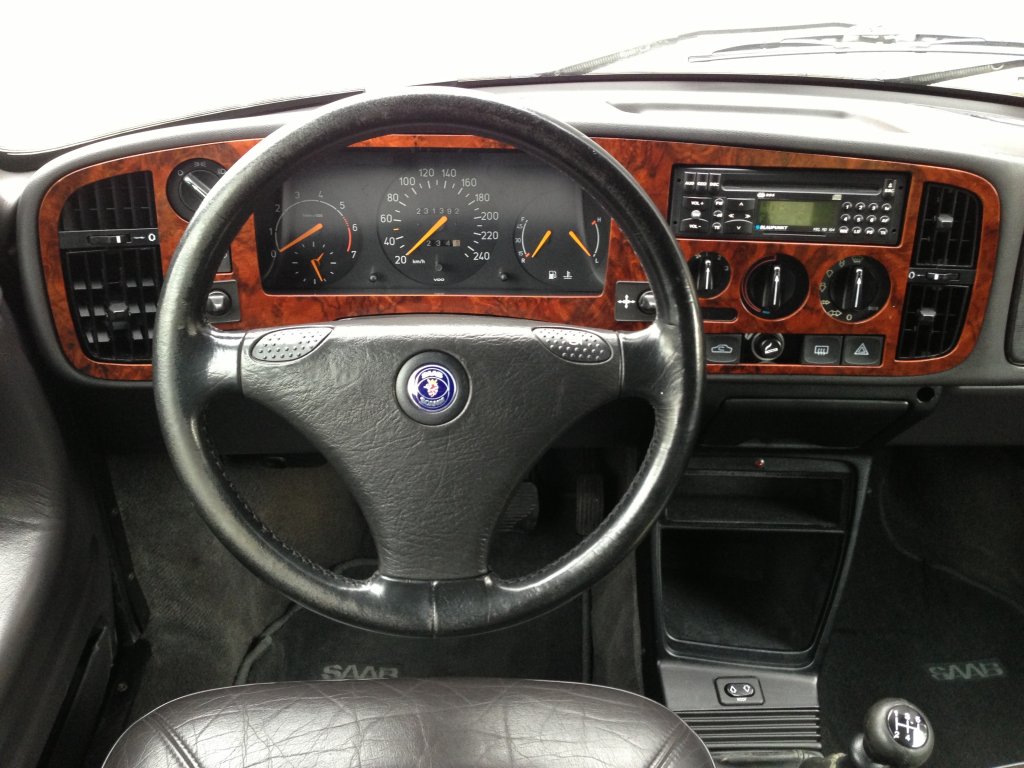

Kann keiner eine Aussage zum Vorhandensein einer Stand-/Abblendlichtkontrollleuchte oben rechts im Kombiinstrument beim 900 turbo 16 S (mit Ladedruckanzeige) im MY 1992 und 1993 machen?
Ja, ist -ganz rechts- vorhanden.
Also bei den MY bis 1991 im alten Design leuchtet die grüne Lampe bei eingeschaltetem Licht. Ab den MY 1992/1993/CV-1994 im neuen Design leuchtete da nichts mehr.
Dann ist die Birne kaputt - die Leuchte gab es immer.

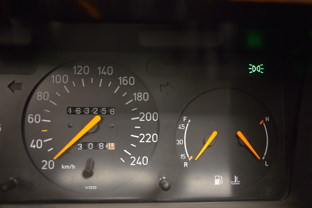

...die Lampe leuchtet auch bei MY ab 92
Huch, noch nie gesehen.
Dann hab ich wohl Sondermodelle mit der Leuchte :smile:
Dann ist die bei mir und bei allen anderen in den ich gesessen habe kaputt gewesen. Kann ich die neue Lampe über den linken Lautsprecher austauschen?
....Ja.
NaJa, mit "immer" ist das beim 90er ja "immer" so eine Sache. :rolleyes:
War mir recht sicher, dass ich das Ding bei einer meiner Hütten erst aktivieren mußte. Es war die Semmel, also MY '90.
Dort war die Doppelbuchse am Stecker zum Lichtschalter nicht gebrückt.
Im WHB 3-2 '89-'90 auf S. 187 ist die Brücke mit "IT, M90:GB" gekennzeichnet. Bei '91 - '92 steht an der vergleichbaren Stelle "IT, GB". Danach hätte die 47V in D in den MY ohnehin nie angeschlossen sein dürfen. Ist also mal wieder alles recht eigenartig. Zumal diese Feststellung im Text zum Standlicht nochmal bestätigt wird.
Dann berichte mal bitte, ob es nach Birnentausch da bei Dir nun leuchtet oder nicht.
Bei mir hat sich nämlich leider nach Birnentausch nichts getan. :frown:
Dann schaue einfach mal, wie bereits in #212 erwähnt, nach, ob hinter dem Lichtschalter die Brücke gesetzt ist.
Ich habe auch noch mal in meine Bedienungsanleitung 1993 geschaut und auch in die Verkaufsprospekte von 1993, da steht nichts und es ist nichts zu sehen. Ich schaue mal am WE ob es mit einem Birnchen funktioniert.

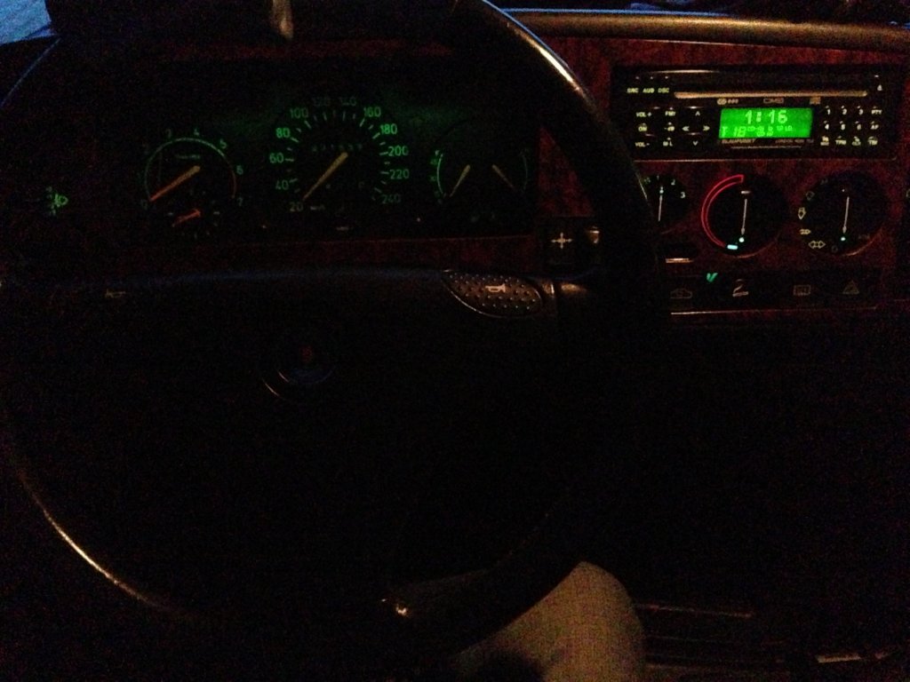

Sowohl mein 92er Softie als auch mein 93er Sauger (beide in D erstzugelassen) haben diese Leuchte und sie leuchtet.
OK, OK ich sag ja nichts mehr!
Und wenn nicht, schaue auch Du mal nach der Brücke hinter dem Lichtschalter.
