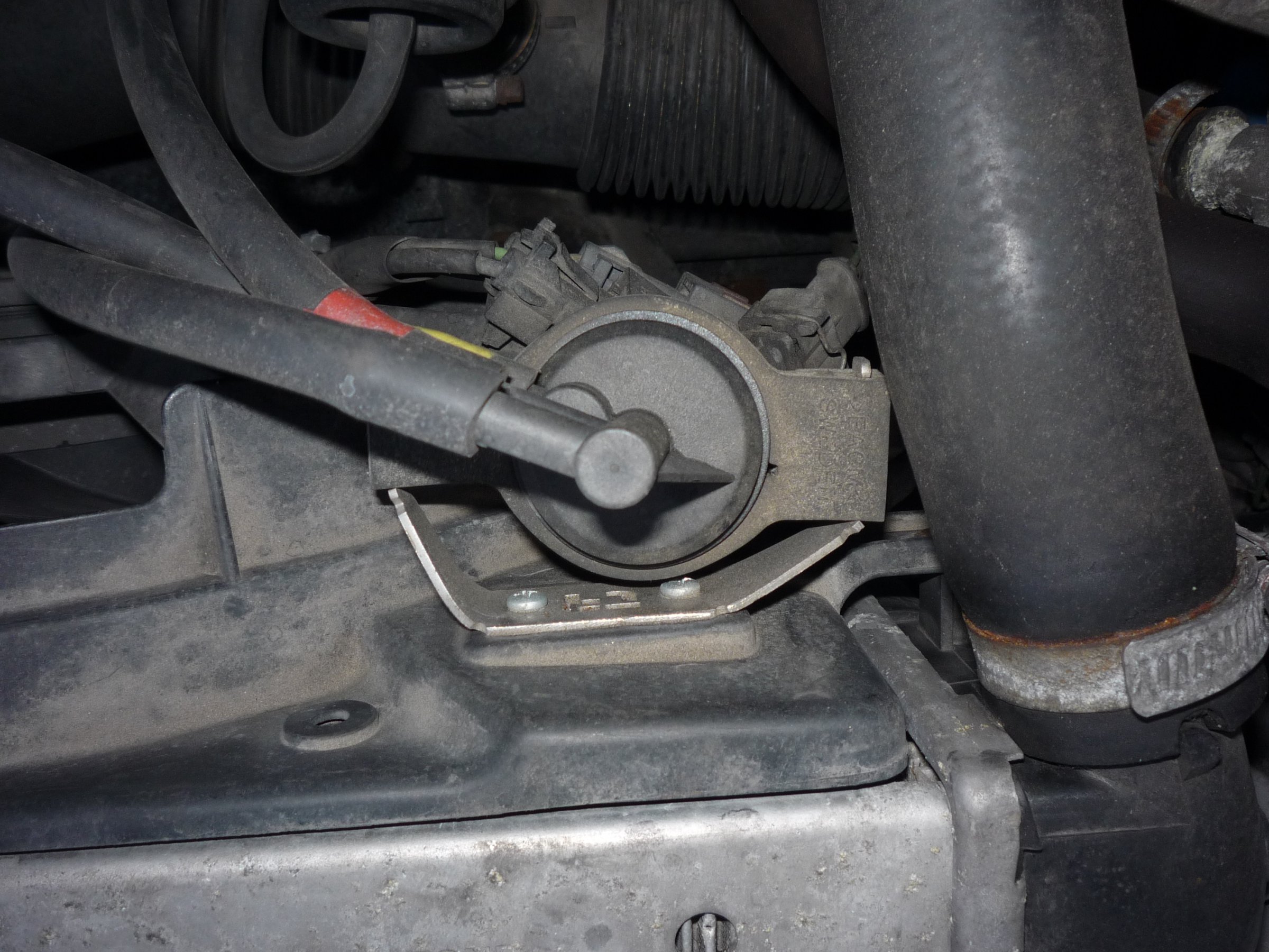

So sieht der Halter aus.
Muss man sich den selbst feilen, oder gibt es den irgendwo 'ab Lager'?
Finde das Blech leider nicht einmal im EPC. :mad:
Das ist eine Anfertigung.
Wie es beim 9-5er aussieht....??? Muß ich mal demnächst nachsehen.
Ist aber nicht soo komplex. Könntest Du Dir zur Not aus aus Alublech schneiden und zurecht biegen....
Ich kann Dir gerne eine Skizze machen....
Funzt auch indem man einen Drahtbügel biegt (um den Gummiträger draufzustecken) den man auf eine Grundplatte gepunktet (zum Anschrauben am Kühlerträger).

sieht bei mir ganz anders aus, der Fuß ist auf dem Kühler festgeschraubt :confused:
T5 oder T7-Ventil?
Also bei unserer Familienkutsche sieht's so aus wie bei Luca...
Da ist ja eigentlich kein Platz am Kühler in der Position, um das V. am Kühler festzuschrauben.
In der "Lüfterverkleidung" ist die Position vorgesehen duch eine "Erhöhung" und zwei Löcher ...
der Halter (fürs T5 Ventil) wird mit zwei Popnieten an der Plastikverkleidung des Kühlers befestigt.
Darauf dann mit zzwei Schrauben das in Gummi gelagerte APC Ventil.
Um die Missverständnisse vielleicht zu lösen - René ging es wohl um eine semiprofessionelle Halterung für das T7 Ventil - ich denk die Halterung vom T5 Kennen wir alle
Ja, so fast: ohne 'semi' wäre es mir noch lieber. :rolleyes:
