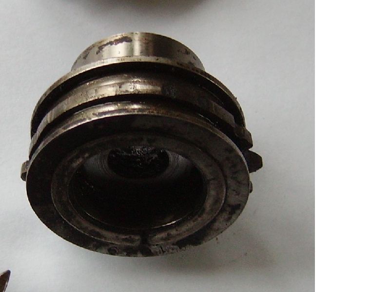

Heute einen B234 geöffnet, den wir seinerzeit für einen Nachbarn abgeholt haben.
Wegen Umentscheidung wurde der Wagen geschlachtet und heute der Motor geöffnet.
Ich haben ja schon einiges gesehen, aber das hier.....:tongue::tongue::tongue:
Einlaßausgeleichwelle saß vollkommen fest. Der Ölkanal der AW war mit Metallspänen zu....

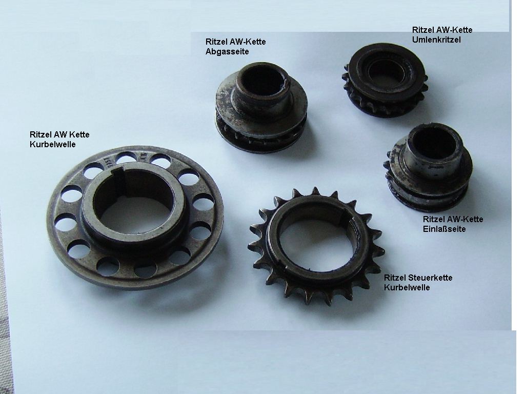

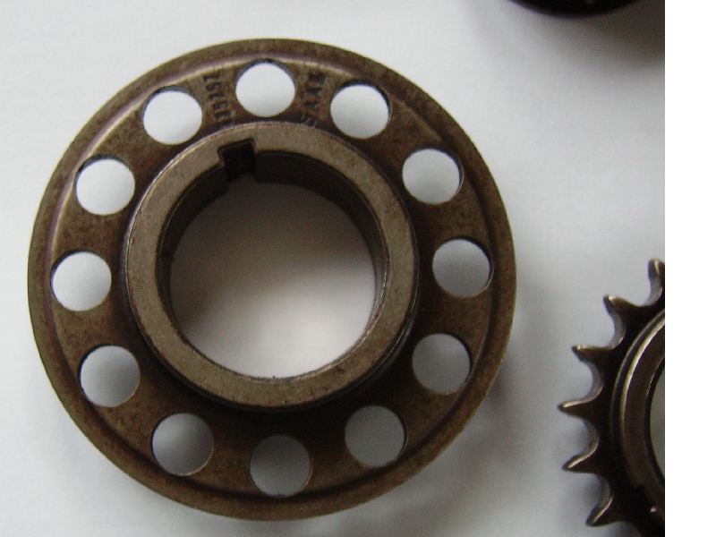

Kettenräder: Siehe Bilder...

Hatten wir ja schon oft, aber DAS sollte jeder wissen:
Ein defekter Ausgleichswellenkettetrieb ist (selbst in diesem Zustand) von außen nicht hörbar.
Meiner zeigte nach dem öffnen ein ähnliches Bild. Vorher hatten zwei Saab-Meister dran gelauscht und nix bemerkt.
Ja, sage ich ja auch immer, dass man das nicht hört (vor allem, wenn die Katte garnicht mehr dreht...:tongue:)

Das Härteproblem der Ausgleichswellenritzel bei Mj. 91/92 ist ja bekannt. Das dieser trotzdem 320000 km gelaufen ist, finde ich sensationell. Und er ist ja wohl bis zuletzt gut gelaufen, wenn man jetzt den Kettentrieb neu machen würde, dann liefe er wohl weiter.
Grundsolide, man kann es nicht anders sagen.
"bei" oder "bis"?
Ja, hat mich auch sehr gewundert, zumal einiges an Spänen vorhanden war....:tongue:
